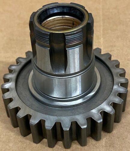

Hol mit einem Magneten die Späne aus dem Lager und versuche vorsichtig den Lagerkäfig zu richten. Kerzen rausdrehen, Motor drehen und beobachten, ob sich alle Lagerrollen leicht mitdrehen.
Wellendichtring Getriebe:
mit Wellendichtring.jpg (37.8 KiB) 867 mal betrachtet
Re: Getriebe, Kurbelwellen abdichten, Stator ersetzen
Verfasst: 15.07.2021, 22:37
von C53
Okay, vielen Dank. Dichtung muss ich erstmal schauen welchen ich da brauche ob OEM 12022 oder OEM 12013A.
Gruß C53
