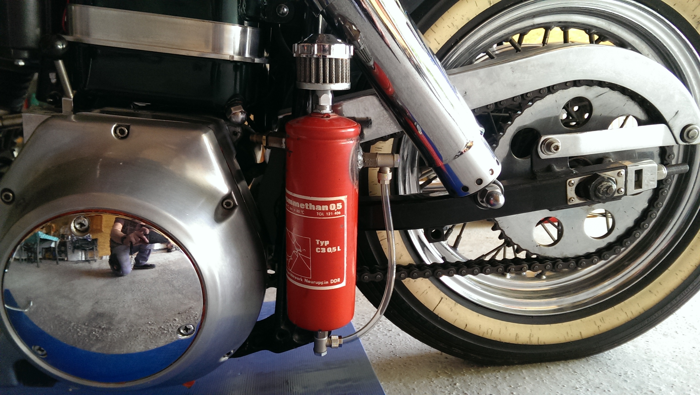

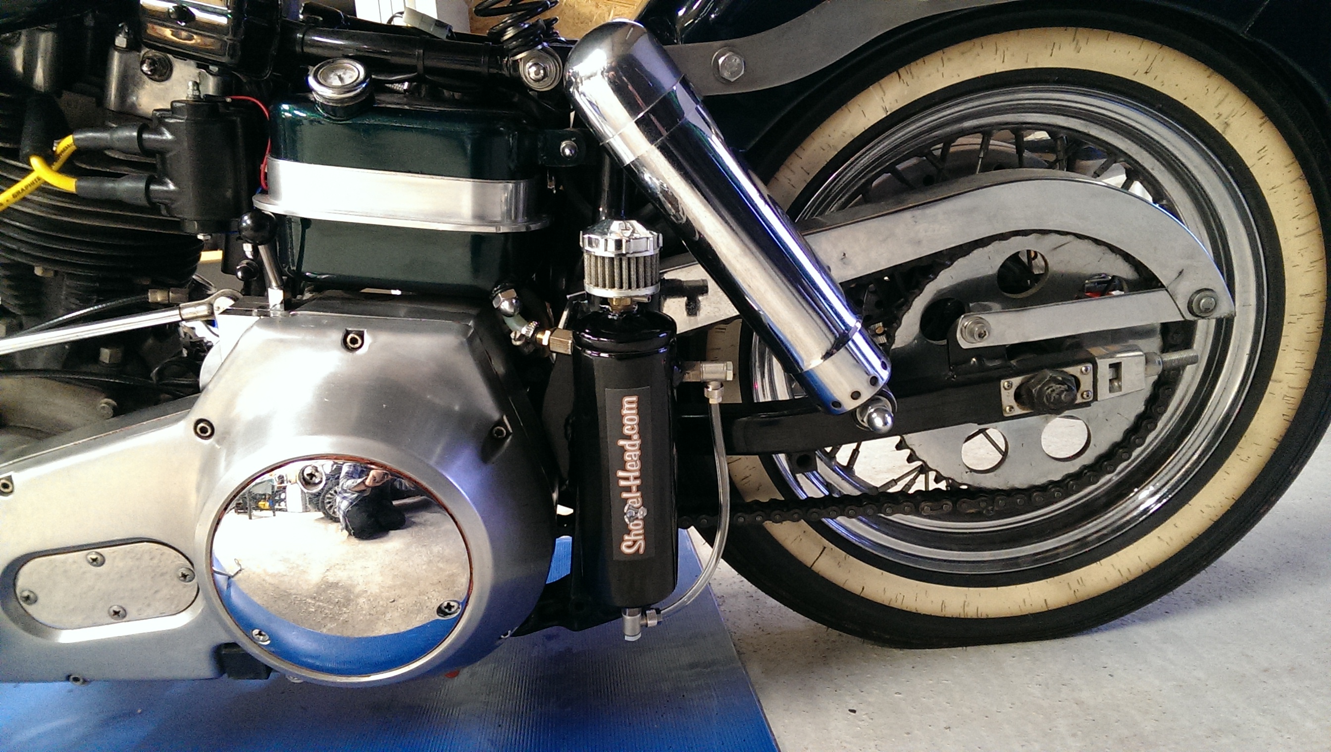

Moin Leute
hab die Faxen dicke mit dem Ölfleck beim starten
werd mir mal seinen Oilcatcher basteln aus einem alten DDR PWK Löscher
das Ventil nehm ich gleich als Ablass, Anschluss für Entlüftungsleitung, Füllstandsanzeige und oben ne Belüftung angebraten, klar sowas kann man kaufen, aber so ein Löscher ist cooler :D :D :D :D

der Rohbau

fertig

Moin Benni,
da hast Du Dir ja eine schöne Innovation einfallen lassen; Respekt.
Das Volumen wird auch für den Start nach dem Winter ausreichen.
Ebenfalls finde ich gut, daß Du eine Promotion-Fläche für den Gerry einbezogen hast.
Gibst Du die Konstruktion des Innenlebens für Interessenten preis?
Gruß Roller
(p.s. nicht für mich preisgeben, ich hab ja das Rahmenrohr..)

Danke Roller :D
ja innen ist nicht viel, nur etwas Stahlwolle damit es nicht so rum schwappt :D :D :D

Sieht echt gut aus!

muss ja übel viel rauskommen...

knuckuwe hat geschrieben: 20.07.2021, 09:38 muss ja übel viel rauskommen...
nur wenn se mal länger steht, das Teil war nun einmal da, hätte es auch kleiner machen können, find ich aber besser als ne olle Schnapspulle
hab auch versucht die Ursache zu bekämpfen, mit mäßigem Erfolg, hält ne Weile und dann geht es wieder los, klar Kugelhahn in der Leitung wäre auch ne Lösung, so geht es aber auch :D :D

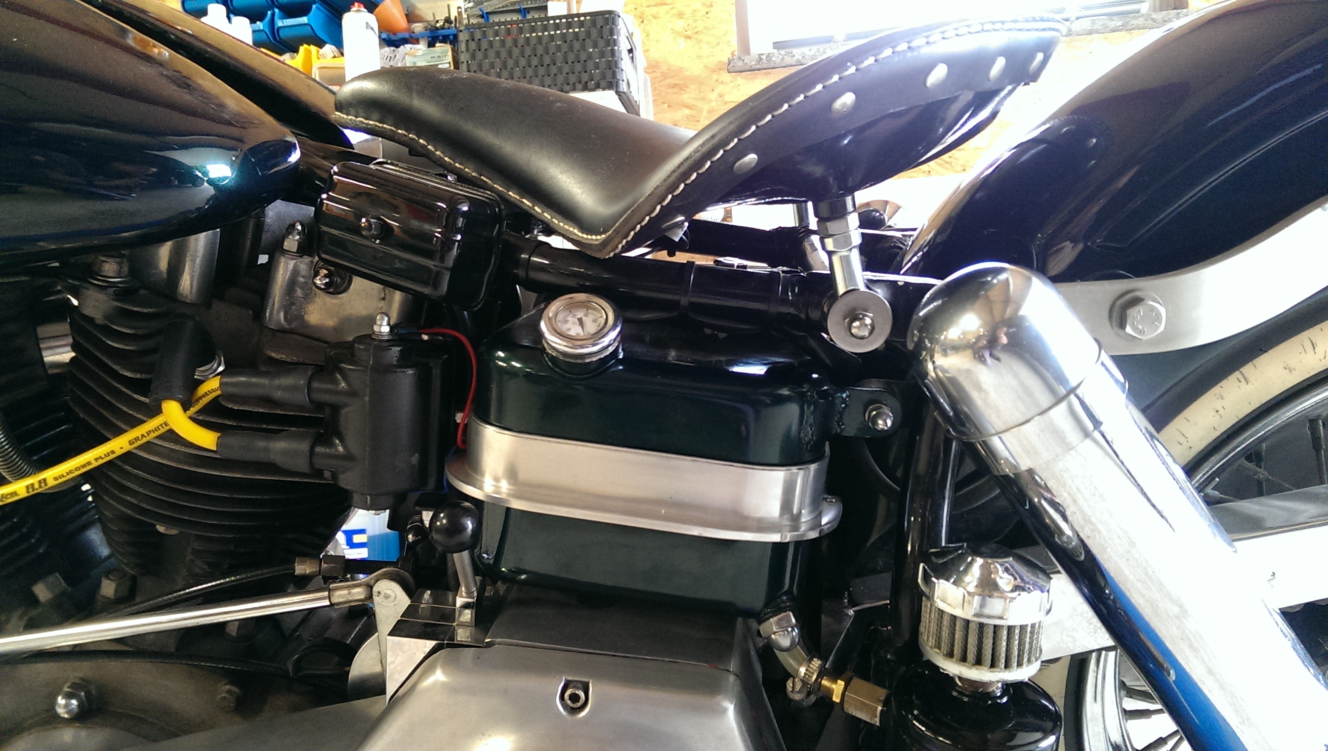

heute noch meinen Police Sattel starr gelegt, war echt ein schwammiges fahren, kommt nicht so gut
in dem kleinen schwarzen Kasten unterm Sitz, wo eigentlich Ersatzzündkerzen rein kommen, hab ich meine Sicherungen drinn :D
die fetten U-Scheiben werden noch getauscht, hatte gerade keine anderen 8)
