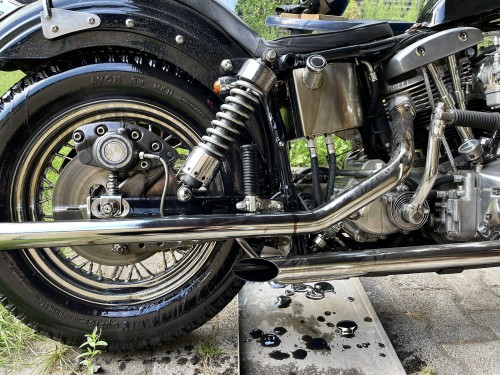

Moin Leute.
Bin eben entspannte 50-60 km gefahren da fällt mir kurz vor zuhause auf das der Öltank überläuft wie Teufel.
Schöne Spur auf dem Hof gelassen und die Karre komplett eingeölt.
Habe nen Eigenbautank mit integriertem Filter.
Obs daran liegt?
Lief eigentlich zig Hundert Kilometer Stressfrei.
Leitungen scheinen intakt zu sein.
Hat jemand eine Idee was das sein könnte?

Wow!
Hast du kürzlich Öl nachgefüllt?
Eventuell einiges im Kurbelgehäuse gestanden, Öltank gecheckt, oh es fehlt einiges und nachgefüllt?
Nun ist es zuviel und muss ja irgendwo hin?
Wo ist es denn rausgesifft?

Schöne Sauerei , aber sei froh das du noch heil bist , hättest dich dabei auch abpacken können . Ist der Zulauf zugesetzt ?

Nachgefüllt hatte ich nix, bin die letzten mal genau so gefahren.
Morgen mal in ruhe ursachen findung betreiben.
Bin trotzdem um Tipps dankbar :)

Würde ja eher darauf tippen das der Ablauf verstopft ist. Die Ölpumpe pumpt schön weiter und füllt den Tank bis er überläuft …

Wenn die Belüftung sich zugesetzt hat, kann das auch mal zum Siffen führen..

Muss mich korigieren, Tank ist fast leer.
Also konnte es scheinbar nicht mehr über den Filter zurückfließen oder so.

Moin, könnte auch ein Problem mit der Ölpumpe sein . Keil der Rückführungspumpe abgeschert !?

Habs problem gefunden.
Der schlauch der in den Filterhalter geht war angerissen.
