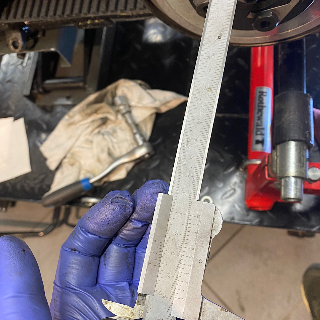

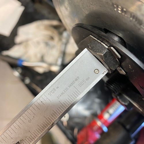

Moin zusammen. Hab die Rivera Kupplung mit 4 Fingern. Betätigung geht recht schwer. Hab jetzt die 4 muttern zur federspannung gelöst . Nun gehts leicht. Gibt es dafür ein grundmaß?Vorm Ausbau hab ich 11,6mm gemessen. Probefahrt ist leider noch nicht möglich. Geht mir nur darum ob es eine Grundeinstellung gibt. Kann nix finden…🤷🏽‍♂️
Dankeschön
