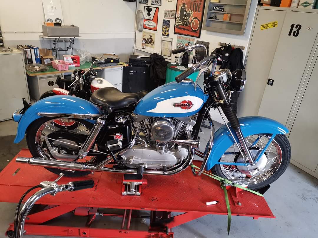

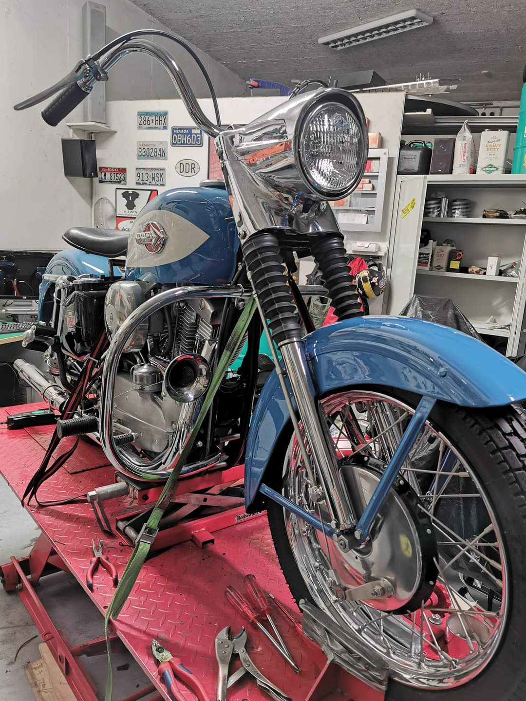

Hallo und mercie für die Aufnahme.
Was kann ich machen, wenn der leerlauf hin und her schwankt. Bringe keinen konstanten Lauf her.
linkert dc 10 Einstellungen gemacht gemäss Service manual..
Patrick.

Hallo!
Haste mal nachgeschaut ob es irgendwo Nebenluft zieht?
Mal mit Bremsenreiniger am Manifold rumsprühen z.B.?
Klaes
