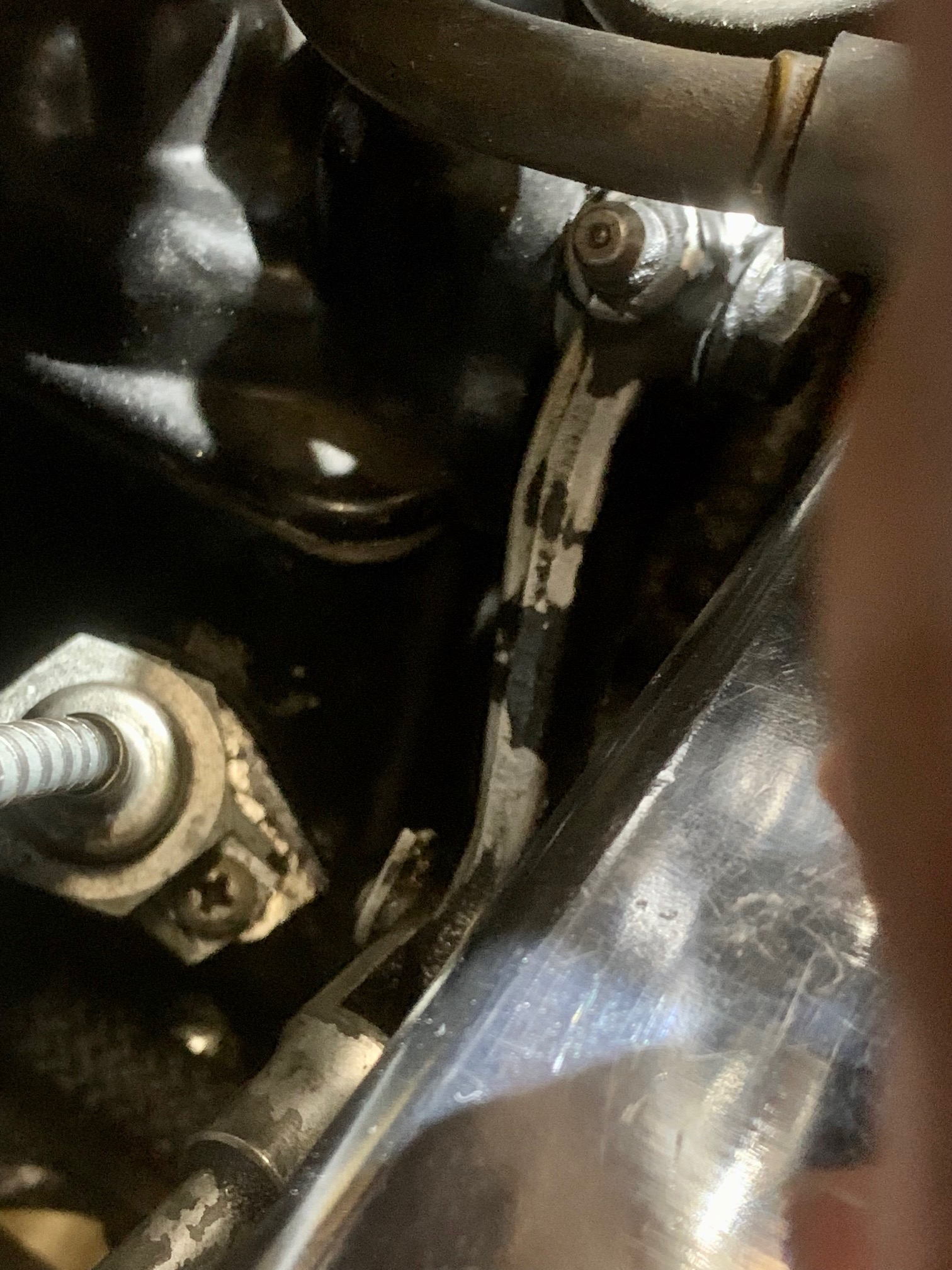

Das schaltgestänge hat viel Spiel am Getriebe direkt Bild versuche ich mal einzu stellen.
Wie kann ich den kleinen Hebel demontieren da ist der primär im Weg .
Habt ihr da einen Tipp ? Oder muss der ganze primär runter ?
Vielen Dank erst mal

Was hast Du für eine Schaltanlage verbaut? Mach mal nen bild von der Anlage und den Hebel der auf das Schaltgestänge geht, bei mir war der zu kurz
Damit meine ich die Fußrastenanlage

Den habe ich auf meiner Flh auch drauf und den bekommst du nur runter wenn der Primärkasten ab ist.
Am Getriebe sitzt dann wahrscheinlich noch ein Flachstahl
mit Schlitz, der ist meistens auch ausgenudelt.Ersatzhebel gibt es
zu kaufen aber die haben von Haus aus auch schon sehr viel Spiel.
Ich hatte den Umlenkhebel 25 Jahre weggelassen und direkt am Getriebe angeschlossen. Fahre jetzt aber wieder mit dem Original Auspuff und da
musste der Hebel wieder dran

Ja am Getriebe ist so eine art flachstahl ist schon ein richtiger Hebel ca 10 cm sogar mit schmiernippel der muss runter .
Dann muss ich wohl den primärkasten demontieren.
Brauch ich da etwas am spezialwerkzeug für die Kupplung oder geht das so

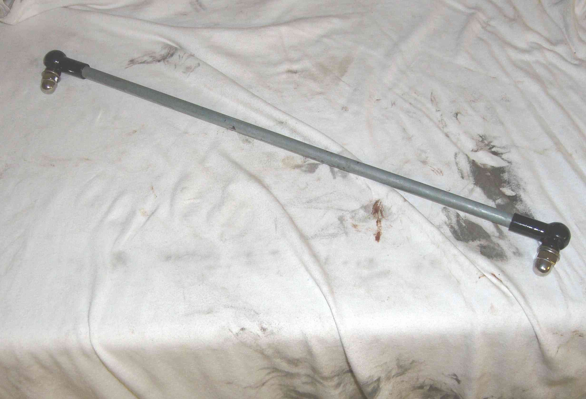

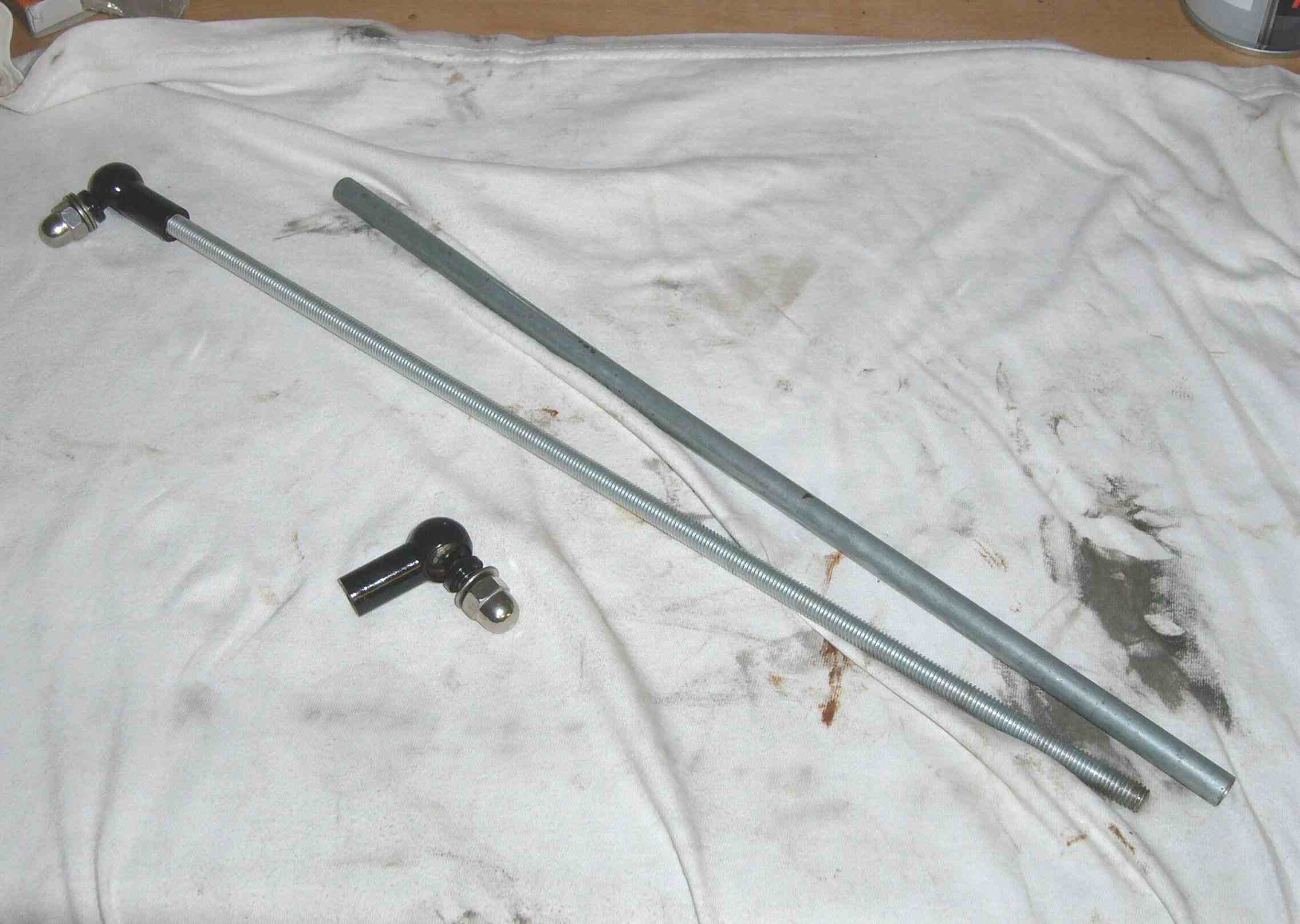

ich habe den Umlenkhebel weggelassen, ist ne Fehlkonstruktion. Wenn wenigstens die Buchse eingepresst wäre......
Weglassen von dem Schisselaweng ist einfach:
Besorg Dir beim Gerry den Flachstahl in der längeren Version (gibt es zwei von, kurz und lang).
Das Langloch des Flachstahls schweisst Du zu und bohrst am oberen Ende des ehemaligen Langlochs ein Loch rein, in das Du ein M-8-Gewinde schneidest.
Da setzt Du ein Knie-Gelenk drauf, dessen anderes Ende eine Aufnahme für eine M-8-Gewindestange hat.
Gleiches machst Du am Fußschalthebel: schweißen, bohren und Kniegelenk.
Den Flachstahl setzt Du nun um 180 Grad nach oben gedreht auf dien Vierkant am Getriebe (wo er vorher schon saß).
Dann verbindest Du beide mit einer M-8-Gewindestange über die Du ein passend abgelängtes Alurohr aus dem Baumarkt schiebst (gibt es genau passend für M8) - so sparst Du Dir die Kontermuttern.
Festziehen und fertig.
Schau aber sicherheitshalber bevor Du das alles umbaust nach, ob der Flachstahl auch unter den Öltank passt. Je nach Ausführung / Größe des Tanks geht das nämlich nicht, was genau der Grund dafür war, dass die Company den vermurksten Umlenkheben eingebaut hat.
So kann das Schaltgestänge aussehen:
Und so, wenn es fertig ist, ich habe meines noch schwarz beschichten lassen weil das Alurohr mit der Zeit gerne anläuft.
Viele Grüße, Christian

Beiträge: 4168
Re: Schaltgestänge am Getriebe demontieren aber wie ?
Hi Leute,
ich kan sie auch nicht mehr sehen, also nochmal hochladen: :shock:
https://ibb.co/BTRbdwc
https://ibb.co/y637kfH
Mit der rechten Maustaste anklicken und dann "Link in neuem Tab öffnen" mit der linken Maustatse anklicken.
Hoffentlich hält das jetzt länger. :roll:
Dafür isses nicht so teuer, wie bei ebay - ich hab ca. 30 Euro ausgegeben - incl. Beschichten der Stange. :D
