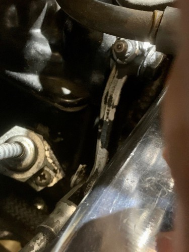

Hallo
Bin neu hier im Forum lese schon eine Weile hier mit
Habe mir schon länger eine 81 Shobel zugelegt und schon einiges gemacht .Das gute Stück hatte viele Baustellen.
Kopfduchtung
Vergaser
Bremsen
Usw
Jetz habe ich die ersten Fahrten gemacht mit folgendem Problem .
Das schaltgestänge hat viel Spiel am Getriebe direkt Bild versuche ich mal einzu stellen.
Wie kann ich den kleinen Hebel demontieren da ist der primär im Weg .
Habt ihr da einen Tipp ? Oder muss der ganze primär runter ?
Vielen Dank erst mal

Was hast Du für eine Schaltanlage verbaut? Mach mal nen bild von der Anlage und den Hebel der auf das Schaltgestänge geht, bei mir war der zu kurz
Damit meine ich die Fußrastenanlage

Den habe ich auf meiner Flh auch drauf und den bekommst du nur runter wenn der Primärkasten ab ist.
Am Getriebe sitzt dann wahrscheinlich noch ein Flachstahl
mit Schlitz, der ist meistens auch ausgenudelt.Ersatzhebel gibt es
zu kaufen aber die haben von Haus aus auch schon sehr viel Spiel.
Ich hatte den Umlenkhebel 25 Jahre weggelassen und direkt am Getriebe angeschlossen. Fahre jetzt aber wieder mit dem Original Auspuff und da
musste der Hebel wieder dran
Andreas

Ja am Getriebe ist so eine art flachstahl ist schon ein richtiger Hebel ca 10 cm sogar mit schmiernippel der muss runter .
Dann muss ich wohl den primärkasten demontieren.
Brauch ich da etwas am spezialwerkzeug für die Kupplung oder geht das so
