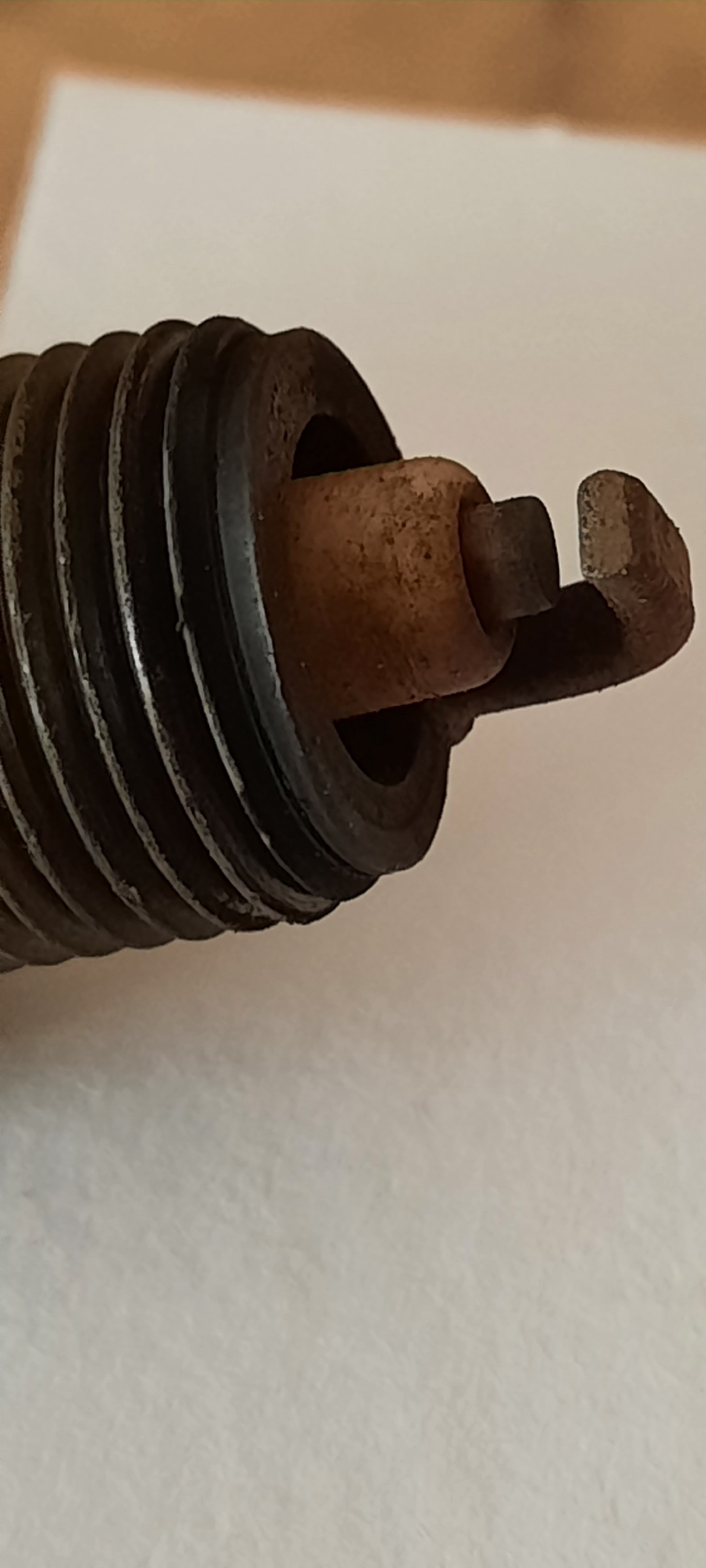

gaser ist super e LLschraube ist knapp eine umdreh. draußen... Kerzen sehen nach 300km Bahn und zum Abschluss knapp 30km Stau durchschlängeln so aus
Hallertauer
Re: Motorlauf und Aussentemperatur
Hi Thorsten,
sieht doch soweit recht gut aus die Kerze !
Wünschte, meine Kerzen sähen nur annähernd so aus....
Gruß TOM.
Gruß TOM.
