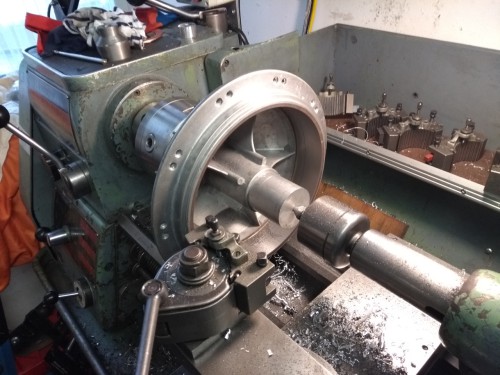

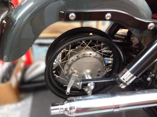

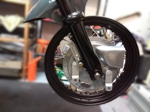

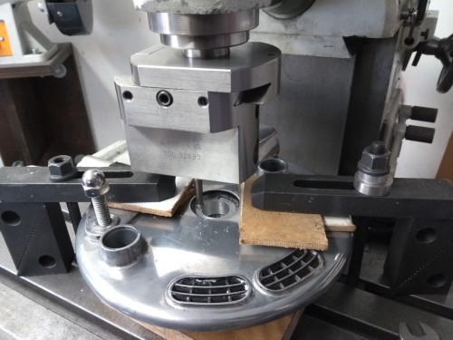

Mein aktuelles Projekt: Trommelbremsen für die Shovel
Ja, ich weiß! Ist sinnfrei und nicht original.
So what!
Das ist mein Schrauber-Bike und nicht alles im Leben muss rational, sinnvoll und vernünftig sein! Hauptsache mir gefällts und es fährt gut und ist zuverlässig.
Vorne kommt ne BSA 8" Nabe rein. (Danke nochmals, Artur!)
Umgebaut auf 3/4" Harley Steckachse und optimiert auf gute Bremswirkung.
- BSA 82 conical Nabe mit 3.00x16 Felge
Hinten ne Honda K7 Nabe. Ja, Japaner!
Aber die lag seit 20 Jahren im Eck, sieht clean aus, hat 40 Speichen, und passt mit vertretbarm Aufwand.
- Honda K7 Nabe mit 4.00x16 Felge
- Umbau auf 3/4" Harley Steckachse
- Überarbeitung der BSA Bremse für optimale Bremsleistung

Super Projekt! Macht Spaß, die Bilder zu schauen. Ein Ausdrehkopf fehlt mir noch, weshalb ich solche Arbeiten dann meistens auf der Drehbank mache.
Halt uns bitte auf dem Laufenden (auch wenn du nachher von der Bremsleistung enttäuscht bist

Die Duplex hast du sauber hinbekommen. Kann ich sie zurückkaufen?
