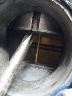

Re: SUVergaser Unterdruckkolben öffnet nicht ganz
So, ich habe das mal bei einem neuen SU Vergaser getestet. Zu 100% öffnet der Kolben nicht. Das ist aber so gewollt. Schau mal auf das Bild, ob es bei dir ähnlich ist. Vielleicht hat auch jemand einen falschen Dom o.ä. verbaut.

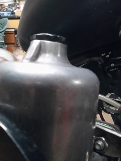

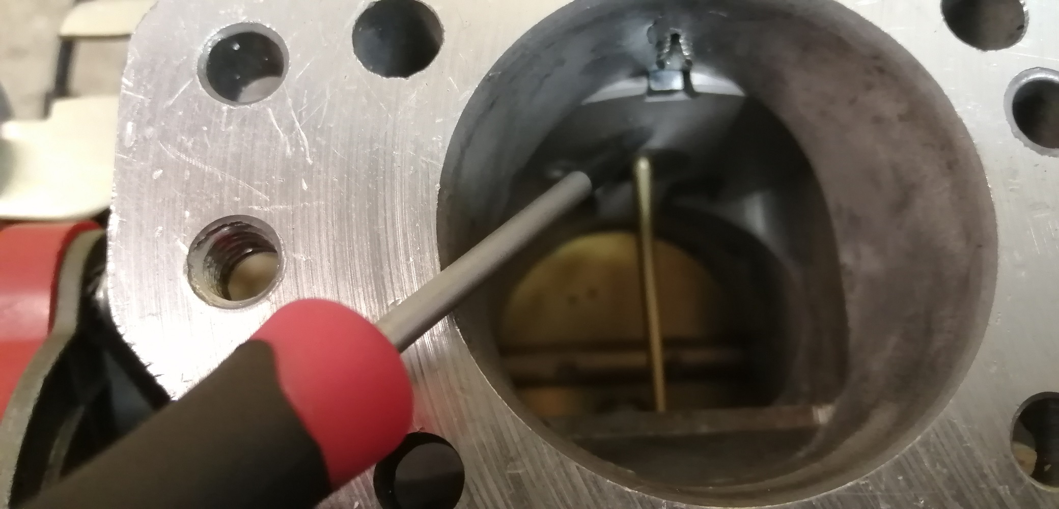

Auch mal ein paar Bilder gemacht:
1. Vergaser öffnet nur so weit
Öffnet man den Plastikdeckel vom Dom, geht der Schieber ganz auf.

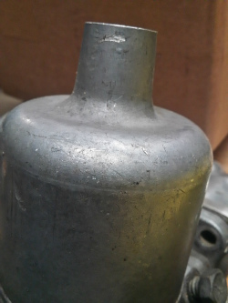

2. Bild vom Dom
Sieht eigentlich aus wie im alten W&W-Katalog
3. Bild von anderem Vergaser-Dom(wahrscheinlich Auto)
Gehe davon aus, das man die kurze Dom-Spitze für 5/3,5 Gallonen-Tanks benötigt.
langer Dom: "Eliminator I",
kurzer Dom: "Eliminator II"
