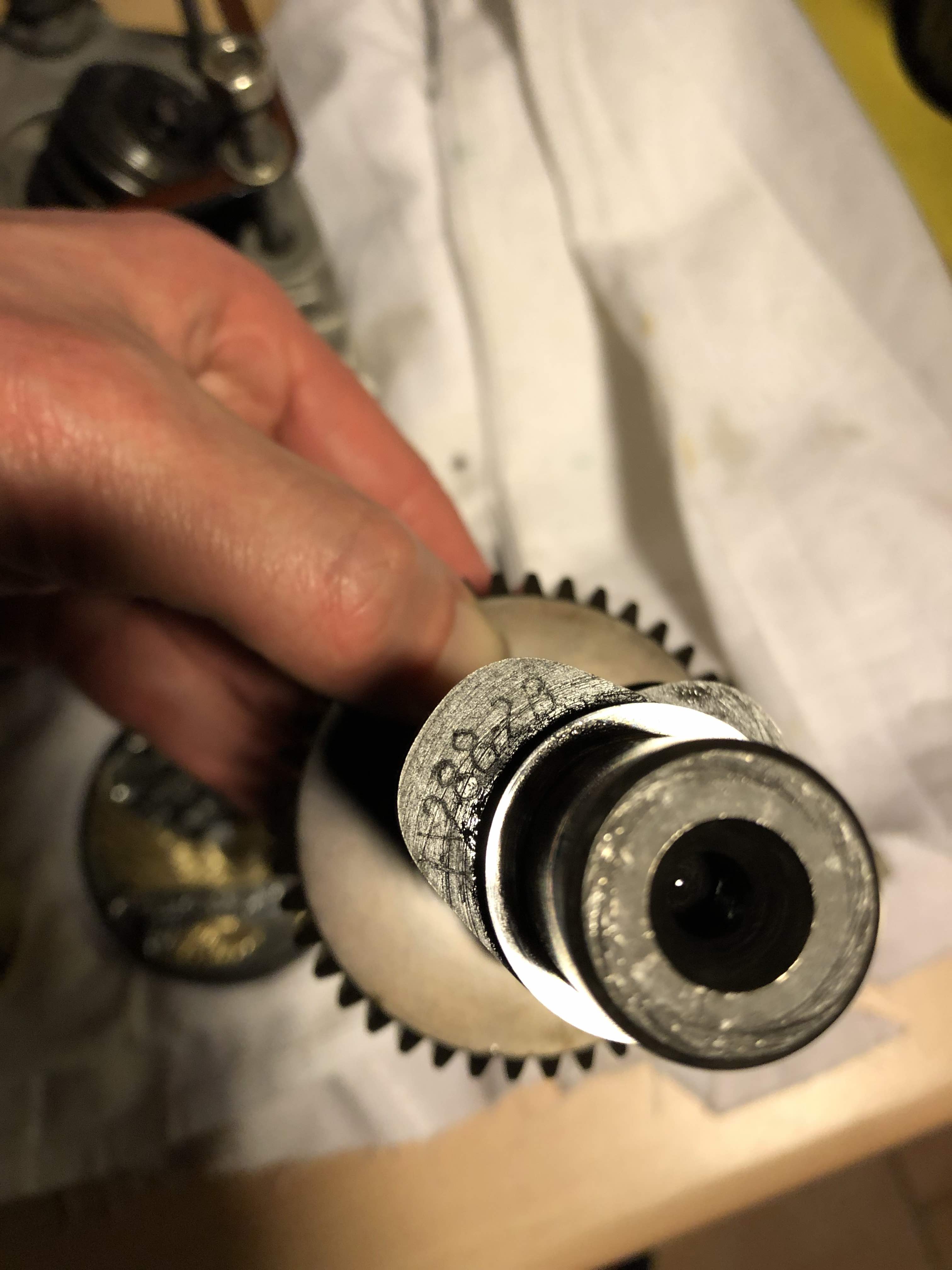

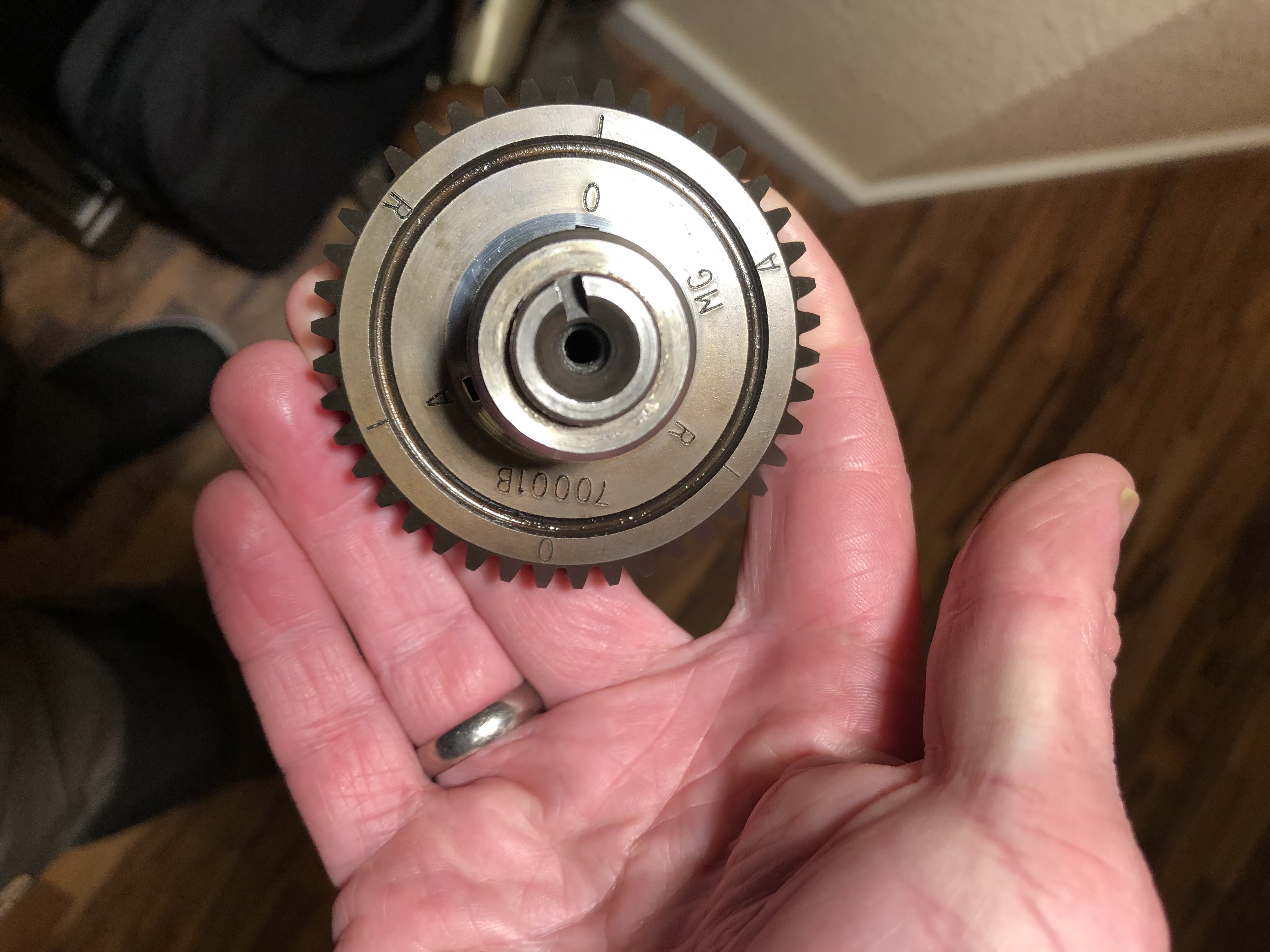

Wisst ihr was das für eine Nockenwelle ist??
Ich vermute eine Crane - soviel kriegt man über die 70001B gegoogelt.
Aber mich interessiert speziell welchen Einfluss dieses Modell auf die Fahreigenschaft hat (Lahm, spritzig, gutes Kickstartverhalten, ...)

Schau mal, ob noch was auf den Nocken steht. Soweit ich weiß, ist das nur die Nr. des Zahnrades. Die eigentliche NW sollte nochmals gekennzeichnet sein.

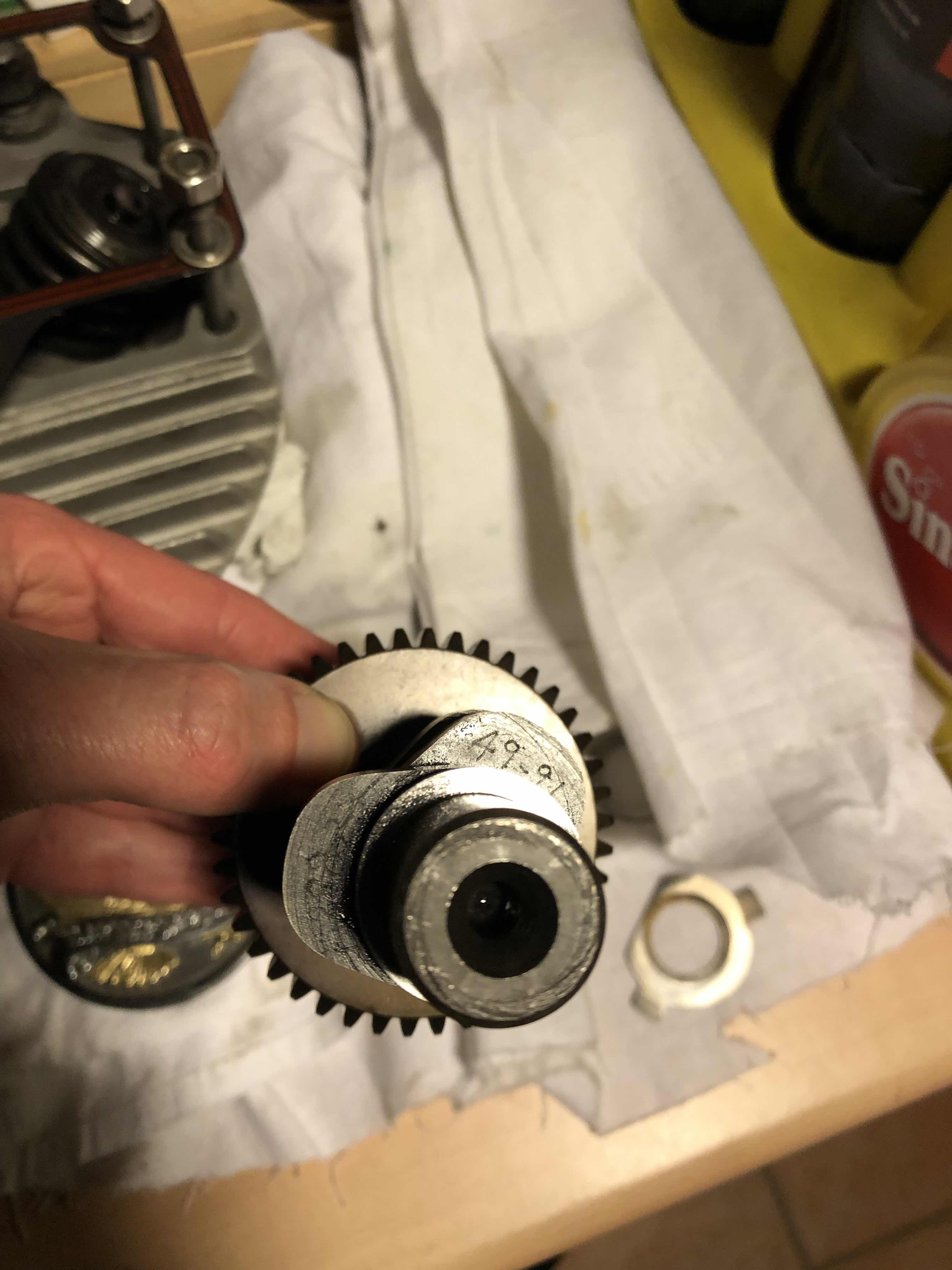

Mike_O hat geschrieben: 05.02.2022, 09:17 Schau mal, ob noch was auf den Nocken steht. Soweit ich weiß, ist das nur die Nr. des Zahnrades. Die eigentliche NW sollte nochmals gekennzeichnet sein.
@Michael: Ja, da steht was drauf. Aber auch mit dem Link von dir kann ich die nicht so recht einordnen.
Ist ja auch nicht Thema des Beitrages, da mache ich mich noch mal schlau.

Ist ne Crane 288-2B. Da solltest Du mit der Suche hier einige Info finden.

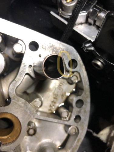

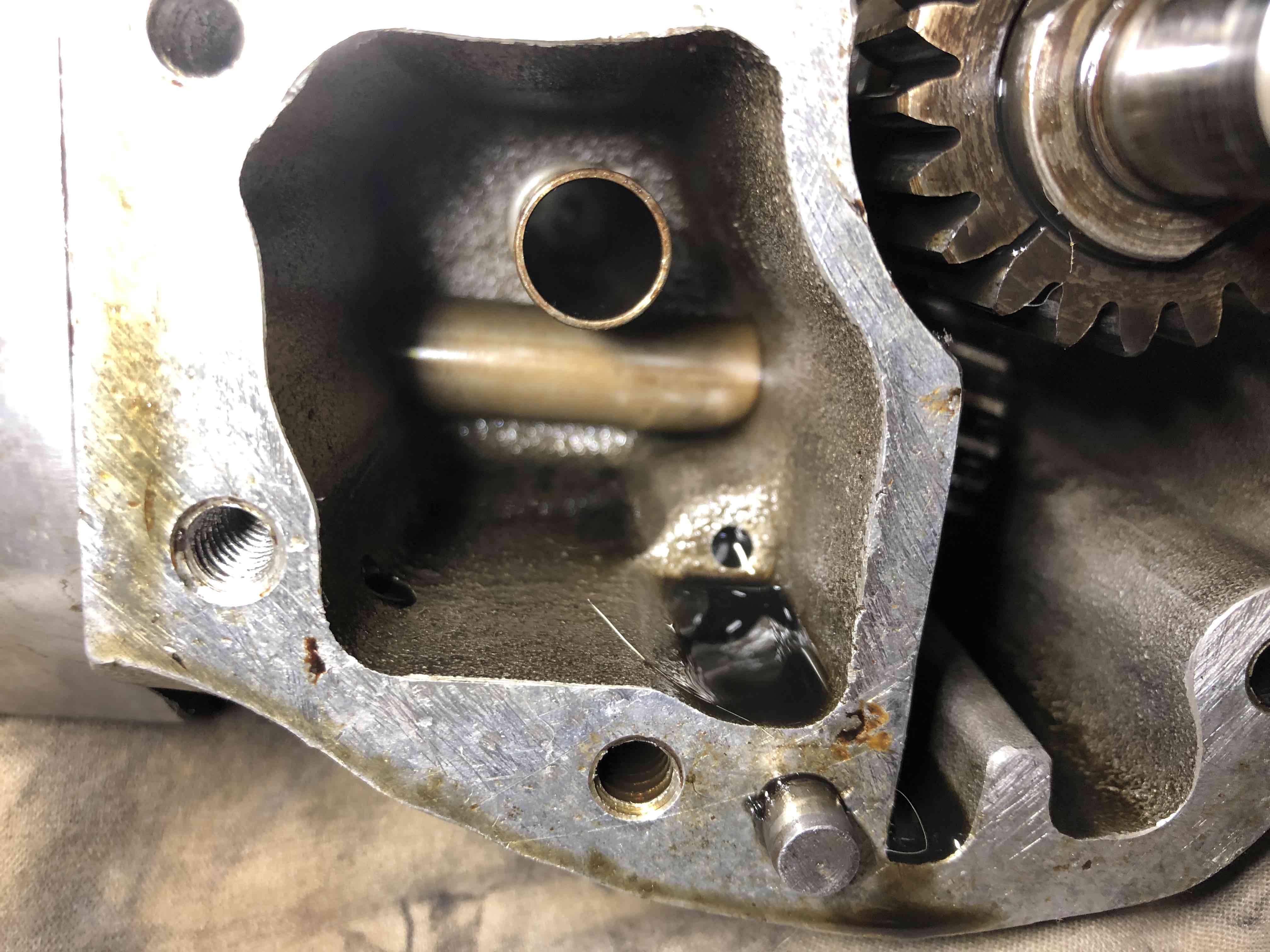

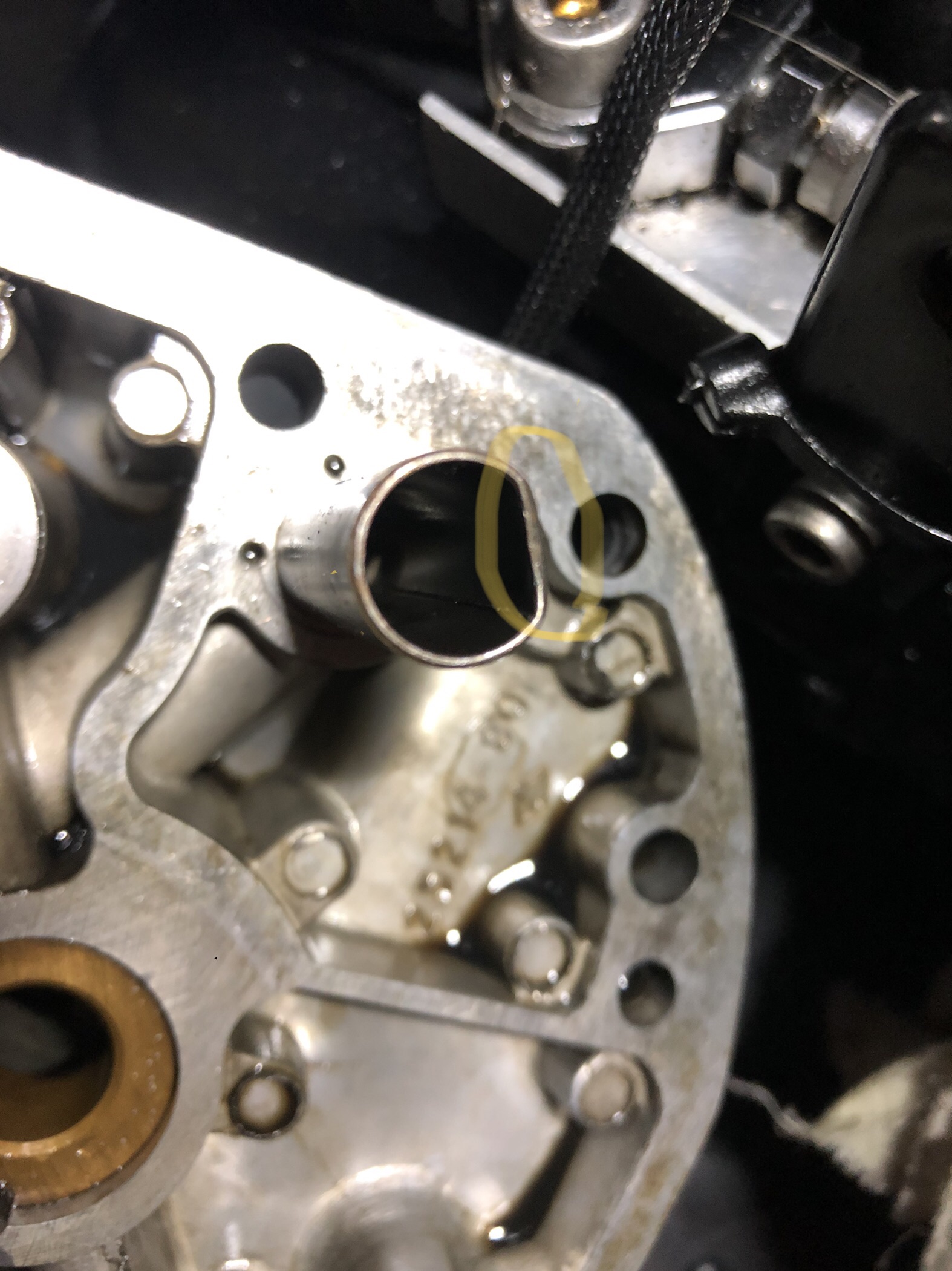

noch eine Frage. Das Rohr vom Nosecone (unteres Bild, gelb eingekringelt), welches unter dem Breather Valve im Gearcase in einem passenden Gegenstück verschwindet, ist auf den ersten Millimetern nicht komplett rund. Ist eher abgeflachte. Kann mir das nicht erklären wie das passieren kann.
Ich gehe nicht davon aus, das hier die Funktion dieser Rohrverbindung (Druckausgleich??) beeinträchtigt wird, da es ja recht weit in das Gegenstück vom Kubelwellengehäuse eingeführt wird.
Oder wie seht ihr das??
