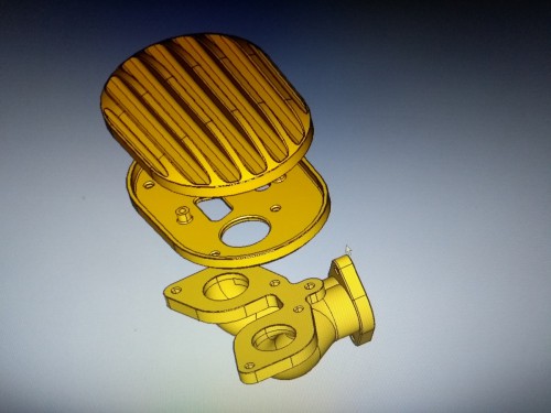

Weil mich das schon immer interessiert hat, hab ich den Winter mal genutzt, um mich etwas in die 3D-CAD Konstruktion und 3D-Druck einzuarbeiten.
Gute 3D-CAD Software gibt es als open source kostenlos im Netz. Ich habe "FreeCAD" genommen und komme Dank guter Tutorials auf Youtube klar damit.
3D-Druck will ich nicht selbst anfangen. Aber heute kann man ja - zumindest in Kunststoff - 3D Teile bei etlichen Anbietern für richtig kleines Geld drucken lassen.

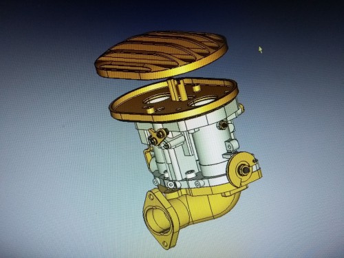

Als "Lernprojekt" habe ich meinen 2018er Doppelvergaser-Umbau genommen. Manifold, Tank, etc. hab ich damals ja noch "Freihand" als reine Schweißarbeiten in der Werkstatt gemacht.

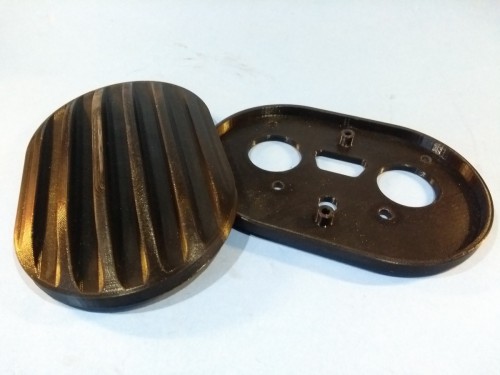

Nun habe ich mal zum Einstieg das Manifold und ein schöneres Luftfilter Gehäuse als Gußteile im CAD konstruiert, und nun die beiden Luftfilterteile per 3D-Druck in Kunststoff drucken lassen.
Bin echt überrascht, wie gut die gedruckten Teile fürs erstemal geworden sind. Für gerade mal schlappe 40,-€! Das hatte ich ehrlich gesagt gar nicht erwartet.
Im nächsten Schritt werde ich die Teile etwas schleifen, spachteln, und dann mal bei ner Gießerei anfragen, was das in Alu abgegießen kosten soll.
Lufitlergehäuse und Manifold in 3D-CAD

Komplett mir DRLA Vergaser
Die gedruckten Teile aus Kunststoff, schon mit Schwindzugabe für Alu-Guß..

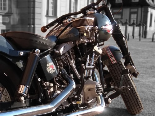

Da sollen dann mal die gegossenen Luftfilterteile dran....

Zudem kann ich Guß-Modelle mehrfach per Sandguß abformen lassen.
Mal hören, was die Gießerei sagt. Vielleicht hab ich ja auch komplett falsche Vorstellungen.

Das Manifold ist noch nicht "druckreif" ausgearbeitet, da ich das vorerst eh nicht realisieren will. Da fehlen noch Radien, Fasen und Verrundungen, und auch der Übergang zum S&S Manifold. Wenn ich das Manifold mal realisieren sollte, dann eh einteilig, mit Anschluß direkt an die Zylinder.
Auch der Vergaser ist nur als Übungsobjekt konstruiert, um in FreeCAD mit Baugruppen, Parametrierung, Clonen/Kopieren, etc. etc. etwas vertraut zu werden.
Man könnte da beliebig viel Zeit und Aufwand reinstecken ... .

Links die gegossenen Teile, noch ungebohrt und unbearbeitet, so wie ich sie von der Gießerei bekommen habe.
Rechts die 3D-Druck Plastikteile, mit Trennlack beschichtet, die die Gießerei per Sandguß abgegossen hat.

sieht astrein aus, top! Wie war das denn mit den Schwindmaßen? Hast du den Aufschlag von der Giesserei bekommen und das Modell dann entsprechend größer gezeichnet?
Und, was kostet denn der Spaß?
Re: 3D-Druck nach Alu-Guß
Verfasst: 28.07.2022, 23:15
von Mike_O
Hallo Dieter,
als Schwindmaß hab ich 1,2% genommen. War ne Empfehlung von nem Kollegen der Getriebegehäuse konstruiert.
Die Kosten sind stark abhängig, ob die Gießerei dein Modell noch nacharbeiten muss. Also frühzeitig mal mit der Gießerei reden ist sinnvoll.
Ein Set hat mich jetzt etwa das gekostet, was ich pro Person für ein Abendessen in der Pizzaria rechne. Also durchaus überschaubar.
Mir ging's drum mal was auszuprobieren und dabei was zu lernen. Spaß macht's auch noch. War sicher nicht das letzte Gußteil...
