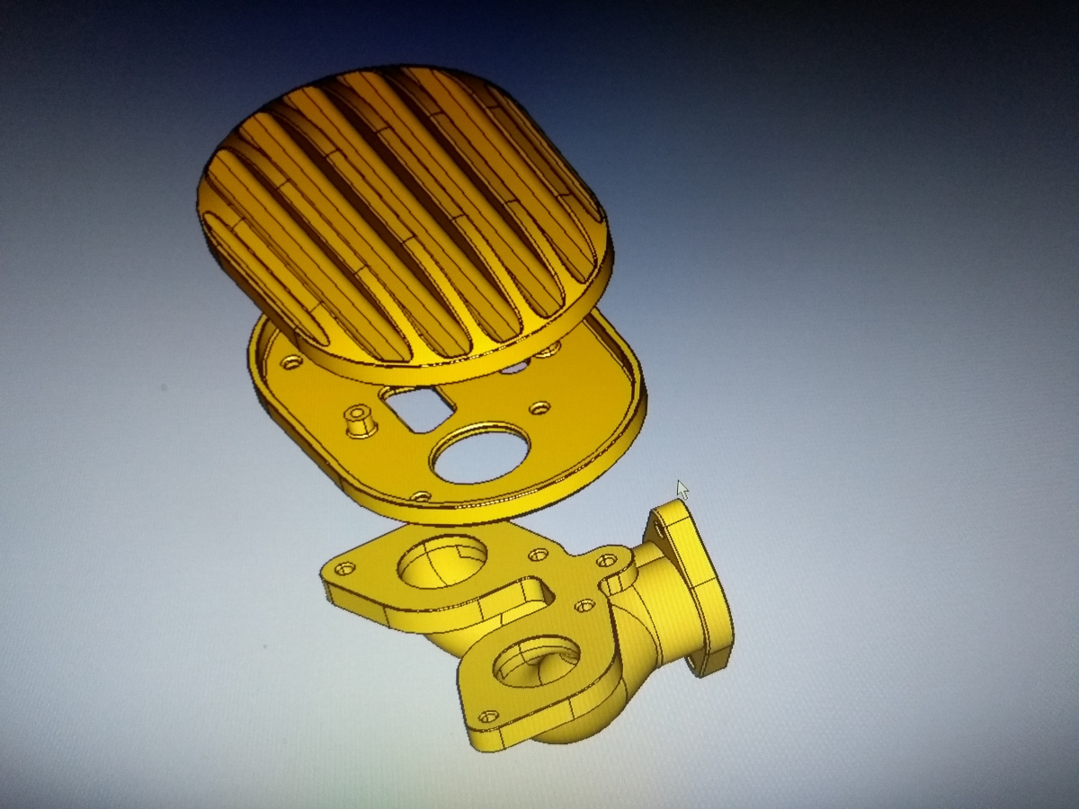

Weil mich das schon immer interessiert hat, hab ich den Winter mal genutzt, um mich etwas in die 3D-CAD Konstruktion und 3D-Druck einzuarbeiten.
Gute 3D-CAD Software gibt es als open source kostenlos im Netz. Ich habe "FreeCAD" genommen und komme Dank guter Tutorials auf Youtube klar damit.
3D-Druck will ich nicht selbst anfangen. Aber heute kann man ja - zumindest in Kunststoff - 3D Teile bei etlichen Anbietern für richtig kleines Geld drucken lassen.
Als "Lernprojekt" habe ich meinen 2018er Doppelvergaser-Umbau genommen. Manifold, Tank, etc. hab ich damals ja noch "Freihand" als reine Schweißarbeiten in der Werkstatt gemacht.

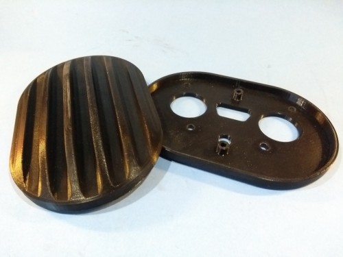

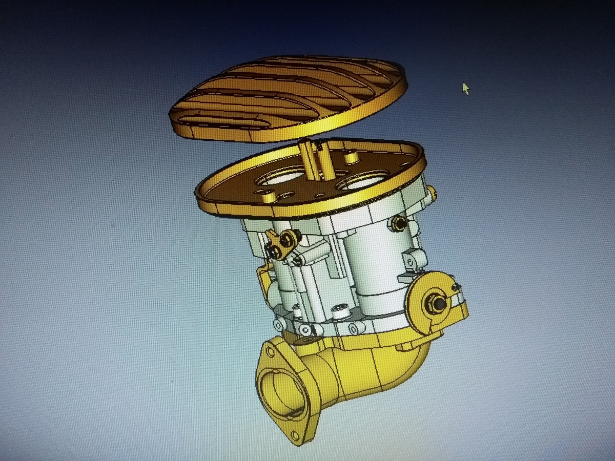

Nun habe ich mal zum Einstieg das Manifold und ein schöneres Luftfilter Gehäuse als Gußteile im CAD konstruiert, und nun die beiden Luftfilterteile per 3D-Druck in Kunststoff drucken lassen.
Bin echt überrascht, wie gut die gedruckten Teile fürs erstemal geworden sind. Für gerade mal schlappe 40,-€! Das hatte ich ehrlich gesagt gar nicht erwartet.
Im nächsten Schritt werde ich die Teile etwas schleifen, spachteln, und dann mal bei ner Gießerei anfragen, was das in Alu abgegießen kosten soll.
Lufitlergehäuse und Manifold in 3D-CAD
Komplett mir DRLA Vergaser
Die gedruckten Teile aus Kunststoff, schon mit Schwindzugabe für Alu-Guß..
Da sollen dann mal die gegossenen Luftfilterteile dran....

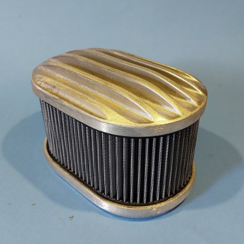

Kurzer Update.

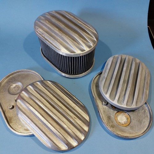

Heute die gegossenen Luftfilterteile von der Gießerei abgeholt.
Bin super happy. :D
Die Teile sind richtig gut geworden und passen hervorragend!
Jetzt noch die Grundplatte bearbeiten, alle Bohrungen für den Vergaser und Halter anbringen, dann kommmen die Teile ans Bike.
Hier Grundplatte und Deckel mit eingesetztem Luftfilterelement. Passt saugend, wie Arsch auf Eimer! :wink:
Links die gegossenen Teile, noch ungebohrt und unbearbeitet, so wie ich sie von der Gießerei bekommen habe.
Rechts die 3D-Druck Plastikteile, mit Trennlack beschichtet, die die Gießerei per Sandguß abgegossen hat.

sieht astrein aus, top! Wie war das denn mit den Schwindmaßen? Hast du den Aufschlag von der Giesserei bekommen und das Modell dann entsprechend größer gezeichnet?
Und, was kostet denn der Spaß?
Beiträge: 1014
Re: 3D-Druck nach Alu-Guß
Hallo Dieter,
als Schwindmaß hab ich 1,2% genommen. War ne Empfehlung von nem Kollegen der Getriebegehäuse konstruiert.
Die Kosten sind stark abhängig, ob die Gießerei dein Modell noch nacharbeiten muss. Also frühzeitig mal mit der Gießerei reden ist sinnvoll.
Ein Set hat mich jetzt etwa das gekostet, was ich pro Person für ein Abendessen in der Pizzaria rechne. Also durchaus überschaubar.
Mir ging's drum mal was auszuprobieren und dabei was zu lernen. Spaß macht's auch noch. War sicher nicht das letzte Gußteil...

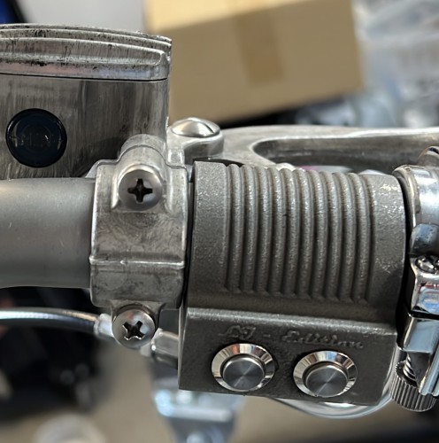

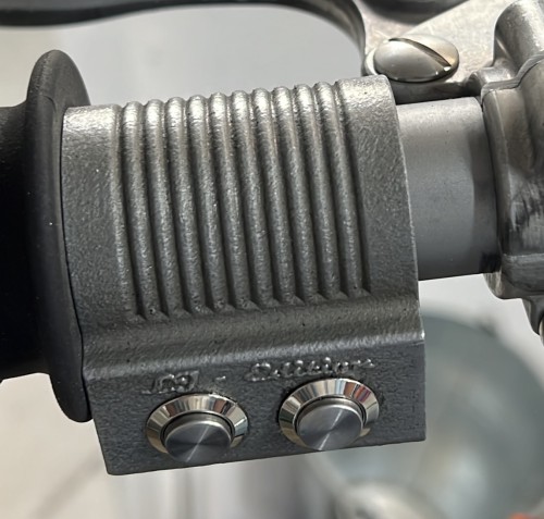

Wer abends mit dem Ipad am besten en 12 Zoll auf dem Sofa sitzt sollte sich mal Shapr3D besorgen.
Lässt sich SUPER Bedienen, und lässt sich dank Youtube einfach erlernen.
Habe damit schon einige Teile designed und im Alu Druck 3D fertigen lassen.
Kostet zwar ein paar Taler aber IMHO 1.000 mal geiler als das FreeCad!
Lorenz grüsst
Beiträge: 1014
Sauber! :D
Sieht richtig gut aus!
Ist der Luftfilter in Kunststoff oder Metall?
