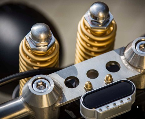

Würde gerne diverse Teile (Stößelcover, Naben, Federn etc.) mit einem matten Messing Gelb Gold beschichten lassen.
Jetzt hab ich die Teile bei MENZE Fahrzeugteile pulverbeschichten lassen (auf der Internetseite schöne goldfarbene Beispiele)
und habe aber die Brocken in Ocker Farbe zurück bekommen.
Das ist weit entfernt von Messing Gold....
Jetzt hat mir aber jemand gesagt das ich die Brocken auch mit einem Messing Gold TIN Verfahren in diesem Farbton beschichten lassen kann
(was wahrscheinlich bei der Hitzeabstrahlung der Stössel eh mehr Sinn macht).
Komme aber bei der Tanta Google nicht weiter.
Kennt jemand eine Firma die dieses Verfahren anbietet oder hat von euch irgendjemand Erfahrung ?
Hier mal ein Beispiel wie ich mir das vorstelle
Gruß Schwede
