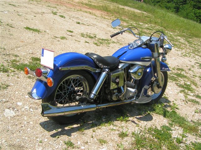

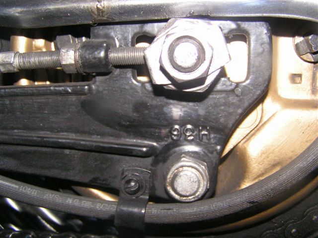

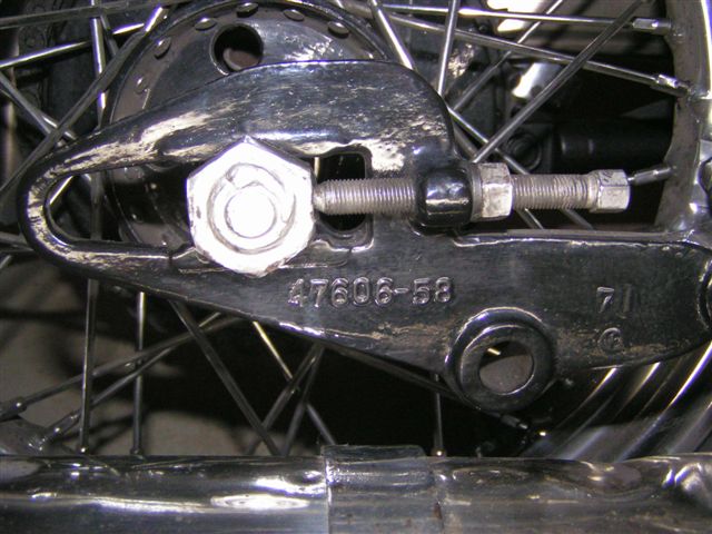

So, habe Bilder meiner Rundschwinge angehängt. Sieh dir die Guß-Nummern an (auch beim Anschmier-nippel sollte eine sein), hast du die auch oder sind die beim Verchromen rausgeschliffen worden? Links innen kann ich auch sowas wie eine Guß-Nummer ertasten, wollte aber das Hinterrad nicht ausbauen! :?
Ich denke die Schwinge ist ein Original-Teil (schon allein wegen der vorhandenen Guß-Nr), habe auch noch nie von Nachbau-Rundschwingen gehört, was nichts bedeuten muss...
Zur Qualität: Originalteile sind doch immer gut... :D
Ansonsten gilt wie für alles von H-D: ja, man kann damit fahren... :P

ja so sieht meine auch aus- alles klar- dann denk ich mal das ist eine original rundschwinge.
Danke für die Bilder und die Tipps- ich wedr die Rundschwinge heute abend mal reinhängen, da ich eh grad alles zerlegt hab-
optisch ist sie der totale Leckerbissen- das Stimmt
Gruss Gismo

die gussnummer die auf sigi`s schwinge aussen zu lesen sind , hab ich nicht- die wurden anscheinend beim verchromen rausgeschliffen- aber die nummer unter dem Schmiernippel ist noch schwach zu erkennen !
