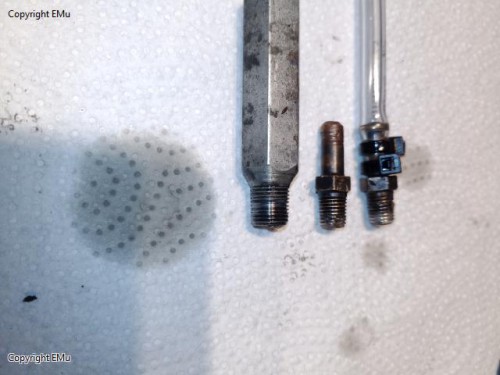

da bei mir eine S&S Pumpe verbaut ist, hat mich der Eintrag aus der TechBase auf das NPT Gewinde gebracht:
Das sind die ausgebauten Nippel/VerschlüsseWie wird der Kasten trocken gelegt?
Die Ölversorgung zum Primärkasten ist an der Ölpumpe zu verschließen. Hierzu die Gewindebohrung der Ölpumpe mit einem Blindstopfen verschließen. [z. B. bei S&S-Pumpe: 1/16“ NPT, aus Stahl für ca. EUR 1.-, in 2004]
Was sieht hier nach NPT aus?
Und immernoch auf der Suche nach den richtigen Verschlussschrauben.

ist etwas schwer anhand des fotos rückschlüsse zu ziehen...
probier doch einfach folgendes... die gewinde der stopfen mit einer gewindefeile und/oder drahtbürste saubermachen, danach versuchst du eine mutter 5/16unf, bzw. 7/16 aufzuschrauben... wenn das nicht leichtgängig geht weisst du woran du bist
npt gewinde sind übrigens nicht dichtend, daher immer gewindedichtband oder flüssige gewindedichtung dazu nehmen, ich bevorzuge dichtband... die verbindung lässt sich leichter lösen

Also um zu prüfen, ob ein Gewinde kegelig ist, muß man doch nur einen Meßschieber dranhalten, wenn man es mit bloßem Auge nicht erkennen kann. Am Einfachsten in Längsrichtung dranhalten, dann erkennt man doch schon am Lichtspalt, ob das Gewinde zylindrisch oder kegelig ist.
Alle 3 Gewinde auf dem Bild können eigntlich nur NPT-Gewinde (also kegelig) sein. Alle 3 Bauteile werden in einem Bereich eingesetzt, wo abgedichtet werden muß. Und entweder nimmt man dazu ein Kegelgewinde oder man bräuchte einen Bund mit Planfläche, auf dem ein Dichtring liegen könnte. Einen Bund kann ich bei keinem Bautei erkennen. Außerdem weiß ich, daß der Sechskantanschluß für die kurbelgehäuseseitige Absaugung des Primärkastens ist und die anderen beiden Stutzen typische Leitungsanschlüsse sind (möglicherweise Primärkettenöler an der Ölpumpe, etc.) und die haben ab Werk alle NPT Gewinde.
Alex

Ich habe mir dann für den Verschluss am Kurbelwellengehäuse eine 1/8 NPTF Verschlusspfropfen und an der S&S Pumpe 2 x 1/16 NPTF Verschlusspfropfen besorgt. jeweils eine Lage Teflonband drum und etwas mehr als Handfest angezogen.
Testen auf Dichtheit konnte ich noch nicht, wegen besagter anderer Probleme.

daher noch kein abschließender Thread.
Sobald ich es schaffe, werde ich die Bilder nachreichen.
