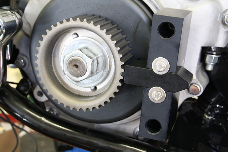

es gibt von Raiparts ein Blockierwerkzeug das am Kurbelgehäuse befestigt wird und über einen verschiebbaren Arritierblock das Pulley oder Kettenrad blockiert.
Habe das zufällig letzte Woche hier in der Mache gehabt um es mal zu testen. Ich war erst etwas sekptisch wegen der Gewinde im Kurbelgehäuse. - Hat aber einwandfrei funktioniert.
Die Jungs haben sich das so gedacht, das man erst das Pulley montiert, dann den Kupplungskorb mit Belt aufsetzt. Wenn man eine einstellbare Grundplatte fürs Getriebe nutzt oder der Belt lang genug ist, funktioniert das auch gut. Allerdings kann man dann keine äußere Anlaufscheibe auf dem Pulley verwenden, da man dann den Riemen nicht mehr aufgeschoben kriegt.
Hier mal ein Bild.

Wo gibts das denn zu kaufen und zu welchem Kurs Gerry?

DDD hat geschrieben: 15.04.2022, 17:53 Wo gibts das denn zu kaufen und zu welchem Kurs Gerry?
habe leider grade keinen aktuellen Preis, aber bei Raiparts danach angefragt. Schreibe dann nochmal ein Update.
Bezogen werden kann es z.B. über mich.
Schönen Gruß,
Das Werkzeug kostet 196,35 Euro (inkl. MwSt.), Stand heute
