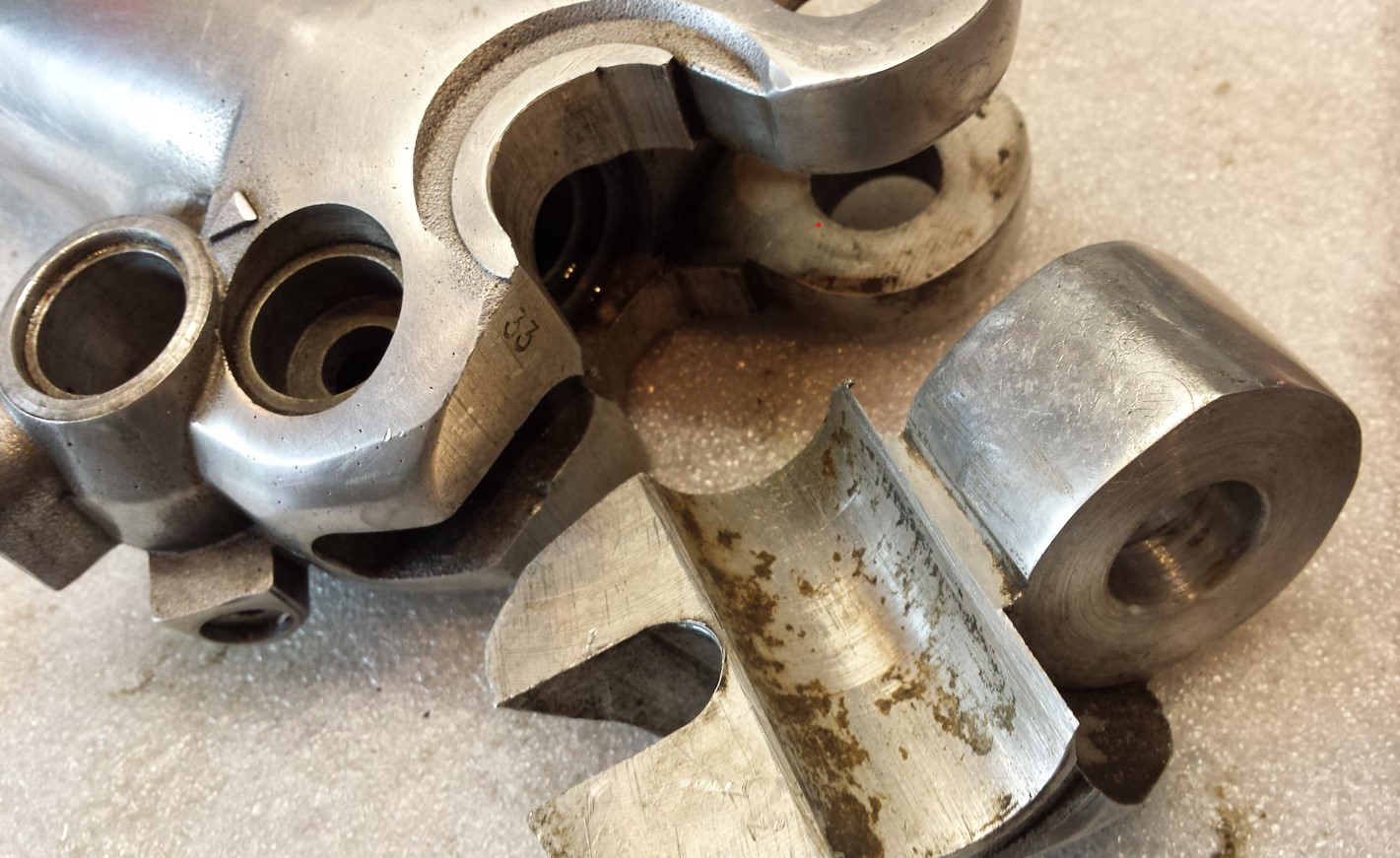

Was du noch prüfen kannst, ist der Sitz der Achse in den Tauchrohren. Der Formschluss sollte nicht durch Grate, Durchmesserabweichungen, Dreck oder ähnliches behindert werden. Ich habe da schon die tollsten Sachen gesehen, zum Beispiel hier eine Durchmesseranpassung per Rundfeile...
