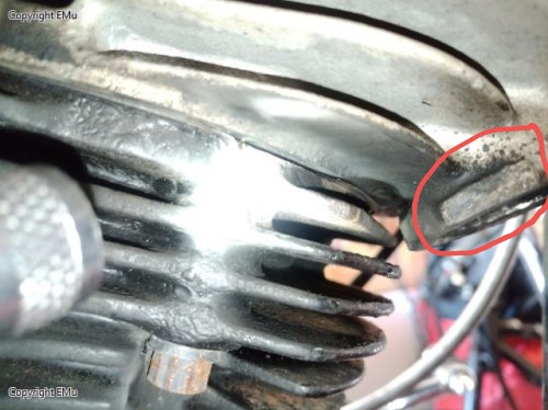

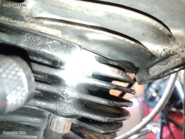

kann man nach dem Bild sagen, ob die Zylinderkopfdichtung hinüber ist?
Vorgeschichte:
Bin von einer undichten Krümmerverbindung ausgegangen, da dieser recht verzogen drin saß.
Mit einer anderen Krümmernalage sitzt dieser nun deutlich besser.
Aber nach einem Testlauf pfeifft es immer noch sehr stark vorne raus. auf der Krümmerdichtung sind keine schwarzen Spuren zu sehen.
Vielen Dank

Nein, keine Ferndiagnose möglich.
Wie sollte das denn funzen?
Wenn die KD durch ist solltest du das hören können.

Bei defekten Kopf-, Fuss- , Rockerbox-, Stoßstangen- usw. Dichtungen drückt Öl raus. Bei undichtem Krümmeranschluss sollten nur Rußablagerungen zu finden sein. Wenns sogar hörbar pfeift aber noch nix zu sehen ist, würde ich, zwecks Vermeidung von Brandwunden, nicht den Handrücken sondern ein Blatt Papier an die verdächtigen Stellen halten.

Was ist denn das für ne seltsame Stelle an dem Krümmerflansch? Ist da was ausgebrochen?
Beiträge: 4166
Re: Ferndiagnose Möglich? Zylinderkopfdichtung durch
Hi Michael,
das ist der Rest von nem Anguss, schlecht entfernt.

ich habe nochmal alles zusammengebaut und es pusstet schon beim starten, ohne Zündung dermasen raus,
das es eigentlich nur die Kopfdichtung sein kann.
Ich werde wohl als nächstes die Köpfe runternehmen und in diesem Rahmen auch die Ventildeckeldichtung mit machen.
