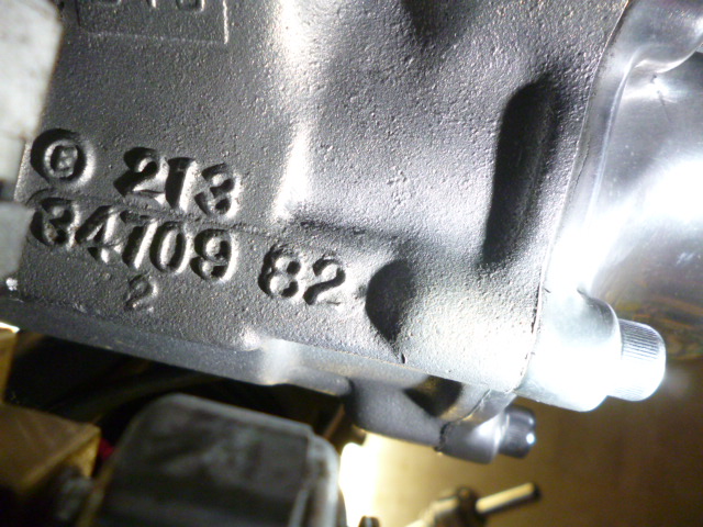

Ich frage mal anders:
Das Getriebegehäuse hat die OEM Nummer 34 709-82. In beiden Parts Katalogen für FLH und FX ist diese Nummer nicht aufgeführt.Ich gehe mal davon aus dass die 82 am Schluss das Herstellungsjahr ist und die Ritzelmutter mit 142 - 163 Nm angezogen werden muss??
Dann habe ich hier gelesen dass die Zubehör Muttern mit dem Simmerring und dem O-Ring scheinbar weicher Schrott sind wenn sie zu fest angezogen werden. Was empfiehlt man da als vernünftigen
Anzugswert?
Gruß Zeppie
