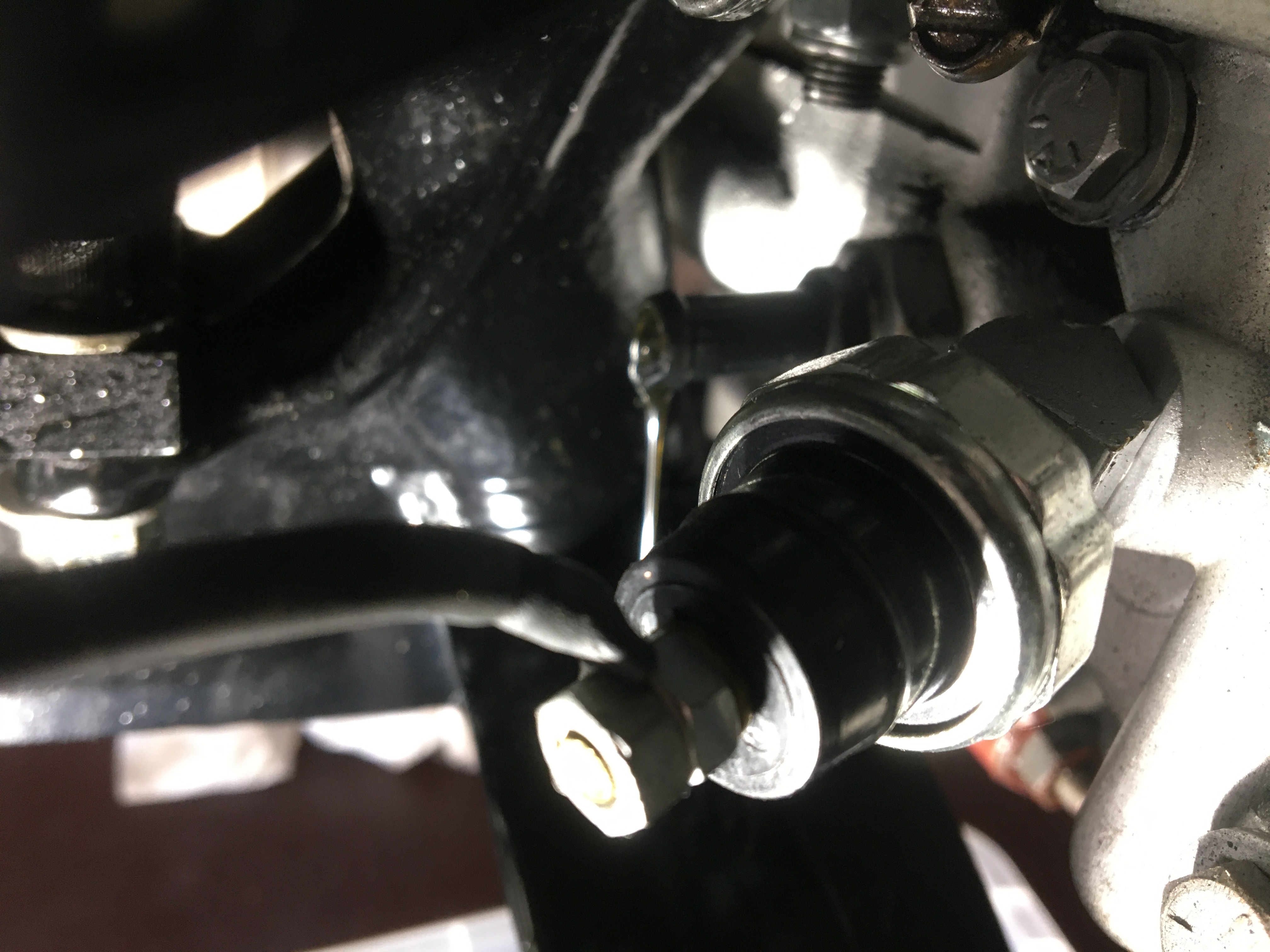

Hallo Gemeinde, ich habe folgendes Problem:
wenn ich meine Shovel, die lange gestanden hat, startre ohne zu Zünden, rotzt de richtig viel Öl aus der Entlüftungsöffnung, die ich eigentlich mit einem Filter nach draußen leite.
Mein Frage 1. Woran liegt das? und kann ich diesen Schlauch nicht mit einem TStück mit dem Gehäuserücklauf verbinden und dieses Öl damit in den Öltank leiten??
Oder was kann ich machen um das zu beheben??
Vielen Dank für Eure Antworten.
Fossi

Moin Fossi,
gib mal in der Suche "Öl Entlüftung" oder "check Valve" oder Absperrhahn" ein, da findest Du etlich Threads zu dem Thema.
T-Stück von Entlüftung auf Rücklauf ist keine gute Idee.
Auf dem Rücklauf ist Druck von der Ölpumpe. Das Rücklauf-Öl würde also durch das T-Stück in den Motor und ins Freie gedrückt werden.
Zudem kommt aus der Entlüftung bei Betrieb Ölnebel mit Blow-By etc., das willste nicht im Öltank haben.
Abhilfe wäre es, das Kugelventil (check valve) in der Ölpumpe nachzusetzen, dass es wieder richtig dichtet.
..und/oder ein Absperrhahn in der Ölleitung, sinnvollerweise mit Überwachung. (siehe Tech-Base)

Hallo Michael,
ich hatte beeits im Januar einen Rep Satz mit neuer Kugel Feder etc. verbaut.
Jetzt hab ich den Papp auf.Hab gerade ne neue Pumpe bei Gerry bestellt.
