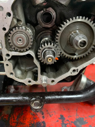

Die Ölpumpe sieht eigentlich gut aus, keine Anzeichen, die darauf hindeuten könnten, dass es an dieser liegt. Kann es sein, dass die Welle Ursächlich ist, diese quasi den Simmerring zwischen Druckseite und Rückförderseite zerstört und somit der Druck verloren geht? Oder kann ein zu großes Spiel der "Laufbuchse" im Gehäuse (OEM 24641-36) dafür ursächlich sein?
(Es ist nicht die Ölpumpe, and welcher das Kugelventil undicht ist ;-) )
Ansonsten könnte ich mir nicht vorstellen, was ursächlich sein kann. Pinionbuchse ist gut, Kipphebel wurden vor ca. 20 Kilometer gewchselt.

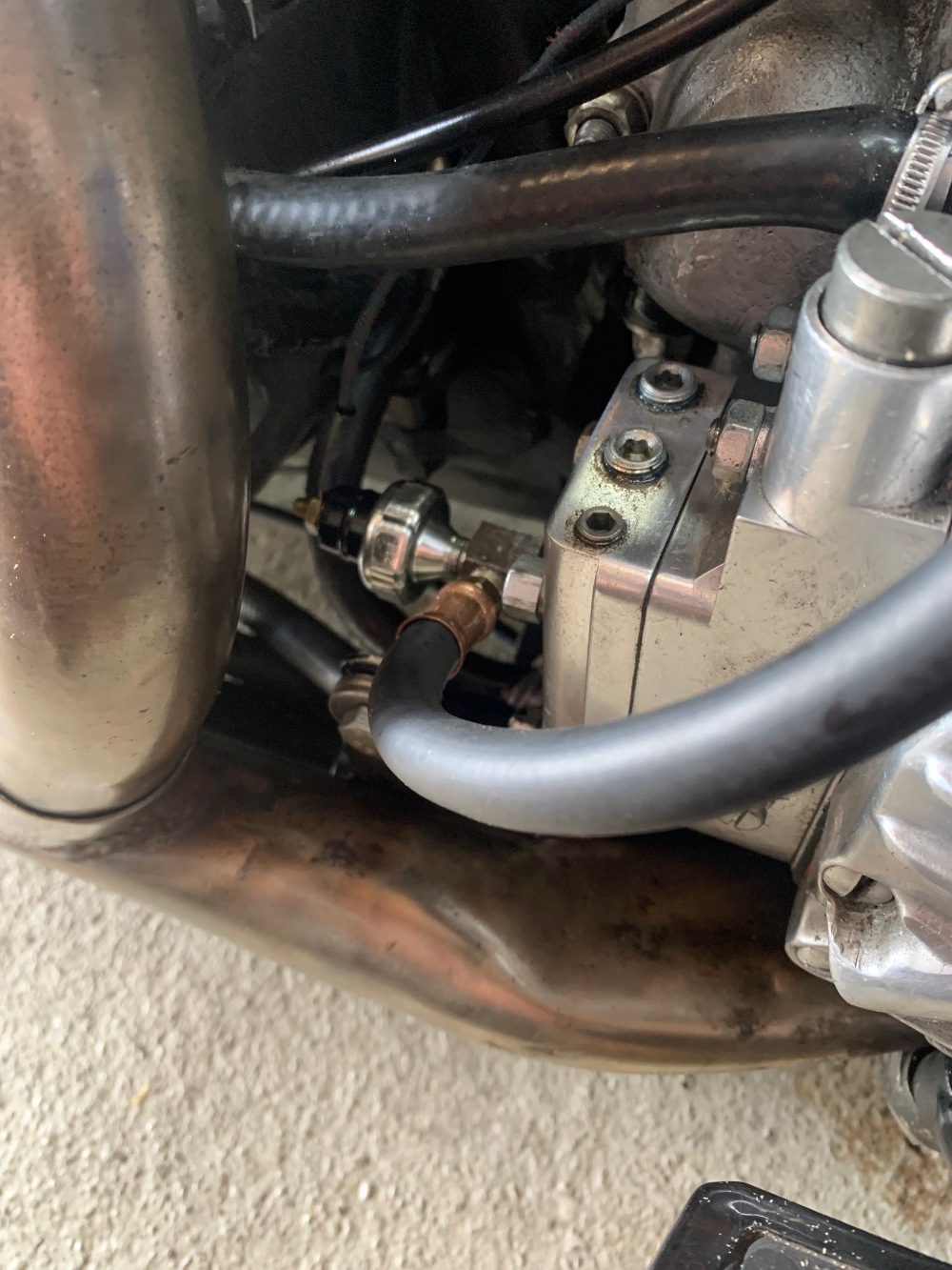

in den letzten Tagen habe ich ausgiebig Probefahrten gemacht und bin froh, dass ich ein Manometer angeschlossen habe, zumindest bin ich beruhigter ;-), obwohl aber leider kein elektrisches Problem vorliegt.
Außerdem glaube ich, dass dieses Problem heftiger wird, je höher die Außentemperatur ist, da bei der jetzigen Wetterlage, dass Problem nicht so einfach reproduziert werden kann, wie beispielsweise an dem Tag, wo ich das erste Video des Anfangsbeitrages erstellt hatte (29°).
Die Probefahrten wurden bei 21° durchgeführt, das Monometer wurde mittels Adapter zusätzlich an der Ölpumpe angeschlossen.

Beim Start liegt der Öldruck im Standgasberiech bei 25 bis 30 PSI und im unteren Teillastbereich (gefühlte 1500 1/min) bei 35 bis 40 PSI.
Bei Betriebstemperatur beträgt der Öldruck bei ungefähr (ca.) 0,1 PSI und im Teillastbereich und geht im unteren Teillastbereich auf gute 5 PSI, im mittleren Drehzahlbereich (gefühlte 3000 1/min) auf 10 PSI, tendenzsteigend, aber nicht über 15 PSI 1/min. Diese Angaben verändern sich nicht wirklich, wenn die Drehzahl konstant gehalten wird.
Hier das Video: https://www.youtube.com/watch?v=4QrMSogJXKo
Bei der Fahrt ist mir aber auch aufgefallen, dass bei Gaswegnahme der Druck um ca. 0,3 bis 0,5 PSI ansteigt. Ist das normal?
