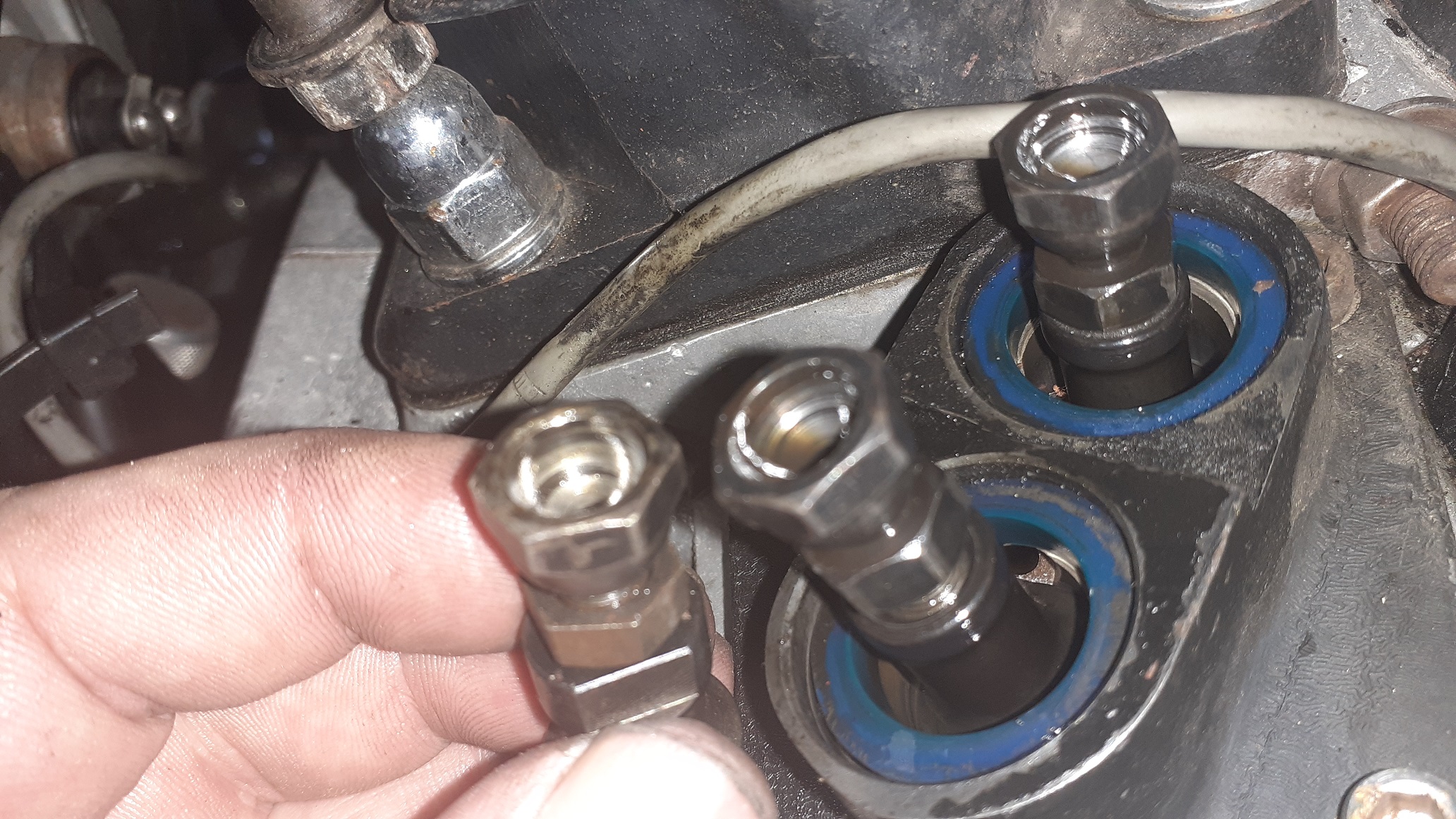

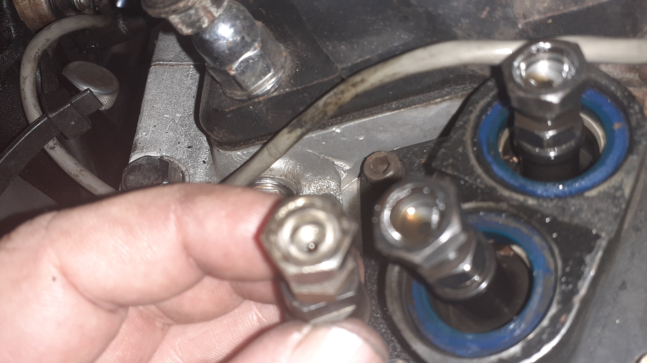

Nach einer Probefahrt festgestellt, dass ein Stösselcover undicht ist und etwas ölt. Nun wollte ich die Stangen ausbauen um einen neuen Satz Dichtungen einzubauen - leider bekomme ich bis auf die ganz rechte Stange keine der anderen Stangen raus, da trotz kompletten Zusammendrehen der Stangen ca. 2 mm fehlen. Mit „raushebeln“ komme ich auch irgendwie nicht weiter, da ich keinen Ansatzpunkt finde, wo ich den Hebel ansetzen könnte.
Wer stand auch schon vor dem Problem? Die Lösung mit dem Bolzenschneider möchte ich vorerst ganz nach hinten stellen.
Es handelt sich um einen Early Shovel mit Hydros.

Das Problem hat sich erledigt - keine Schraubenzieher oder andere Pippiwerkzeuge :wink: ich hab ein ausgewachsenes Stemmeisen angesetzt und so hat es geklappt.
