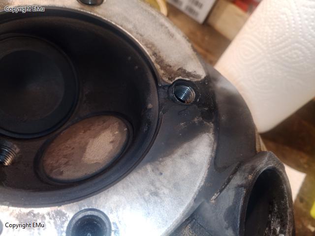

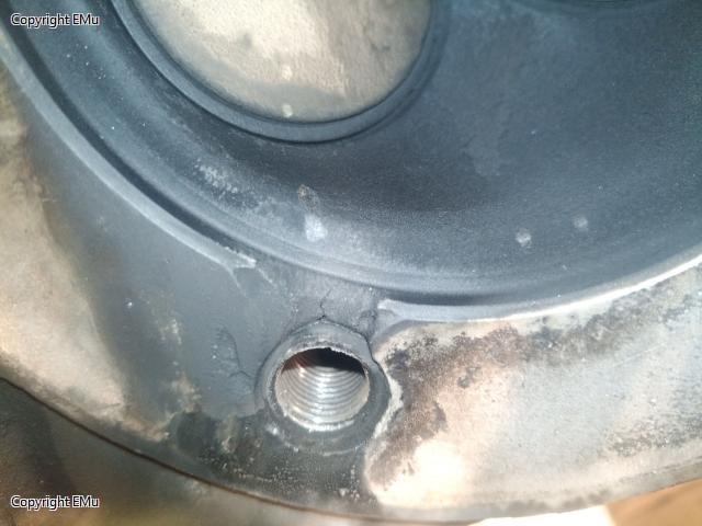

gerade entdeckt... die Ursache für die Kaputte Zylinderkopfdichtung:
Kann man das auf den Bildern noch reparieren?
Wenn ja, wer oder wo?
Wenn es ein neuer Kopf sein muss, welcher ist es dann?
Ich habe auf dem Vordern Kopf nur folgende Bezeichnung gefunden
16705
75B
Danke

Reparieren kann man vieles. Ob es wirtschaftlich ist, ist eine andere Frage. Büchse ausfräsen - großflächig trichterförmig ausschleifen - Aluschweißen - Brennkammer und Kopfdichtfläche mechanisch bearbeiten - neue Büchse einsetzen - ggf. aus Sicherheitsgründen neue Sitzringe rein - etc. Wahrscheinlich ist es günstiger einen anderen Kopf zu nehmen.
Um einen derartigen Schaden zu produzieren, muß jemand aber schon ziemlich dickfellig im Umgang mit dem Motor gewesen sein.

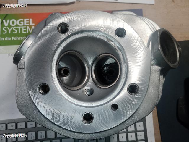

Sodala,
heute meien Kopf zurückbekommen.
Und ich muss sagen, es sieht sehr gut aus.
Nocchmal meine Frage.
Wie konnte das passieren?
Wenn ich wieder höre, dass es aus dem Zylinder Pfeifft, sofort ausmachen.
Weil erst Zylinderkopfdichtung, dann Zylinderkopf hin?
Oder kann man hier schon von einer entsprechenden Vorschädigung ausgehen?
Danke
EMu
Repariert
Repariert
