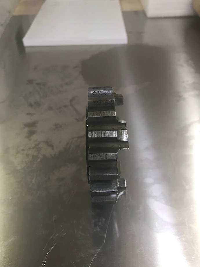

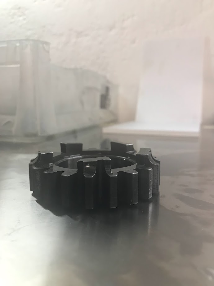

Ich habe eine Getriebe aus einem Shovelhead 78 demontiert und das zweite Zahnrad hat abgeschrägte Zähne. Sollte es sein? Was können Sie über den Zustand des Zahnrad sagen, ersetzen oder lassen?

die Schrägen sind so, damit die Gänge nicht rauspringen (Hinterschnitt).
Aber das Zahnrad ist Grütze, kannste noch als Deko aufhängen und das Gegenüberliegende gleich mit:
Extrempitting nach Deinem Foto.
Re: Inspection 2nd gear
Ja, beim größeren Bild erkennt man die defekten Zahnflanken. Kontrolliere bitte alle Zahnräder auf Pitting an den Zahnflanken, ansonsten zerstörst du damit dein Getriebe.
