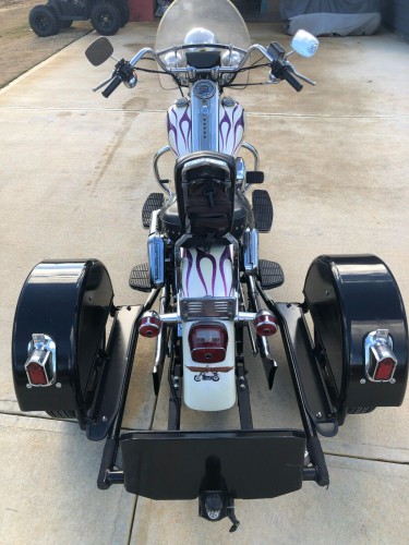

ich stell mir das auch recht witzig vor,
wenn die Räder rechts und links das Hinterrad aushebeln (z.B. Zufahrt Bodenwerder)
keine Bremswirkung hinten...
und das die Abfahrt naß und rutschig war, weiss eh jeder...oda?
Die Vorradbremse ziehen ist dann 'ne Mutprobe

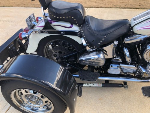

Re: Trike war gestern
Hi Leute,
wo ist denn da die Dämpfung der beiden Räder?
Ist nen Softailrahmen, aber die Zusatzräder auch starr legen bei Bodenungleichmäßigkeiten ist kokolores und funktioniert nur bei 2 Rädern leidlich gut. Also hüpfen die ungedämpft durch die Gegend, wenn keine Dämpfung dabei ist.
Gekoppelt sind die beiden Räder meiner Meinung nach durch eine unter dem Getriebe verlaufende Stange, die man auf dem zweiten Foto sehen kann. Insofern bewegen die sich gleich.
Macht aber allenfalls dann Sinn, wenn diese Stange wiederum mit dem Softail-Heck gekoppelt ist und die Achse der beiden Räder mit der Achsel des Mittelrades auf einer Linie sind.
- Beiträge: 4204
Servus Christian,
die Dämpfer für re+li siehst Du auf Bild 2 auf Höhe der Blinker.
Bleibt nur die Frage, ob die Platte hinten gleitend gelagert ist...
nur dann wäre ein freies Federn möglich.
