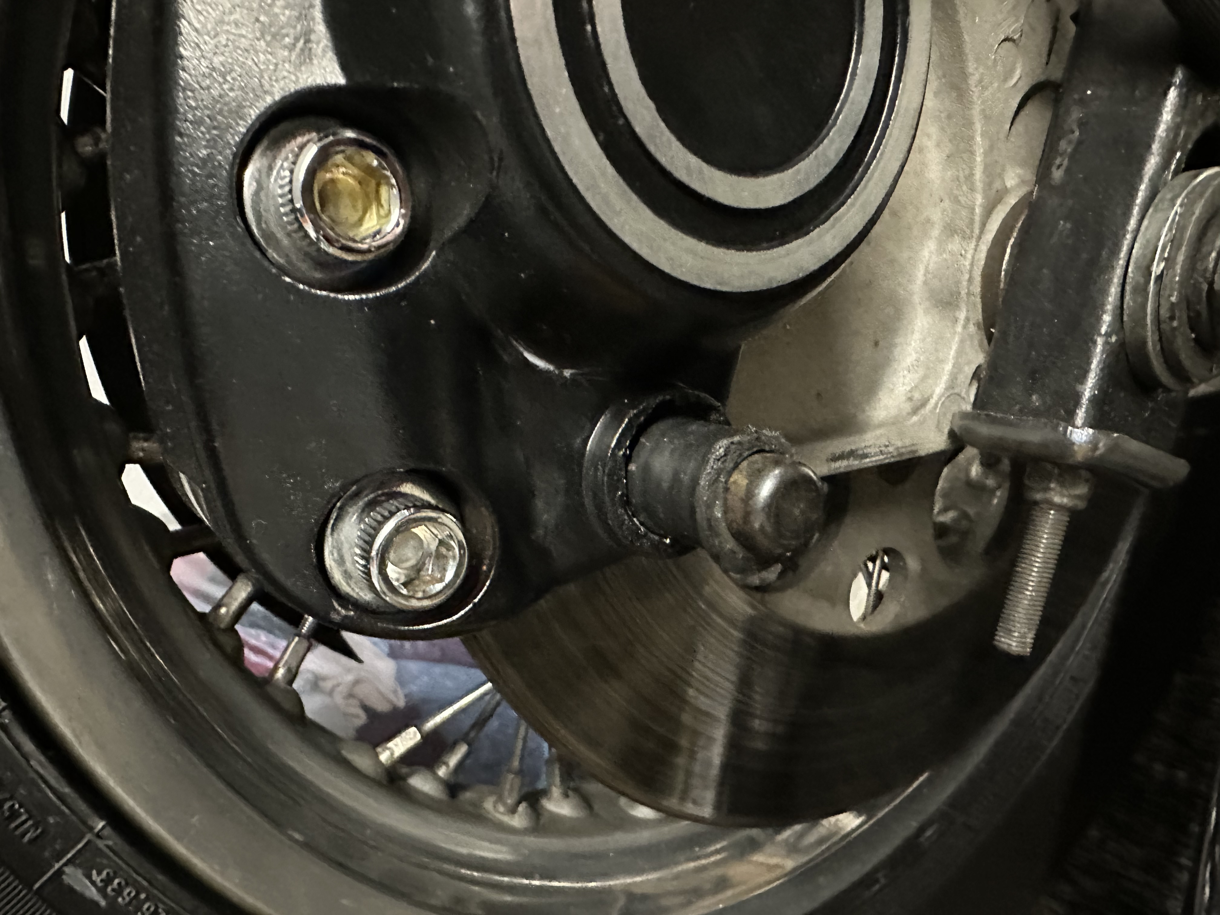

Hi zusammen,
bei meiner letzten Ausfahrt hat sich der Bremssattel hinten gelöst. Bei genauerem hinsehen hat sich mir die Frage gestellt, ob das Ganze denn überhaupt so richtig befestigt ist?
Da schaut ein Bolzen raus über den so ein Gummiüberzug gesteckt wird und das so fixiert.
Hab euch mal ein Bild angehängt.
Danke vorab,
Max

Hi Max.
Hinten wird der Bresmssattel an der Stelle (welche du fotografiert hast) geführt .
Das Gummi ist für anti-Klapper.
Was soll denn nicht mehr funktionieren? Was heisst gelöst?
Der Sattel ist schwimmend verbaut und kann von Hand ohne Probleme bewegt werden, wenn die Bremsbelege frei sind!
Trittst du das Pedal wird die Zugkraft vorne am Y-Halter über die Pinne aufgefangen!
Hoffe das hilft.

Das Gummi vibriert sich bei der Fahrt raus und dann klappert der Sattel relativ laut.
Denke das Gummi ist schon ziemlich verschlissen.
Kann man das einzeln nachkaufen?

den Gummi gibt es evtl. nachzukaufen.
Ich habe das Problem aber anders gelöst indem ich die (meist ausgeschlagene) Bohrung im Sattel minimal aufgebohrt habe und mir eine passende Buchse aus Lagerbronze habe drehen lassen, die ich dann (kalte Buchse, heißer Sattel) eingesetzt habe. Außerdem habe ich mir die Konstruktion für die 10-Zoll-scheibe für meine 11,5-Zollscheibe abgeguckt und auf der Schwinge montiert. Seitdem klappert da nix mehr.
https://ibb.co/KyqsH5P
(Keine Ahnung, warum das so klein ist)

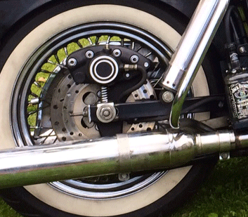

Hi Leute,
die Feder gibt es aber nur für die 10-Zoll-Scheibe, nicht für die 11,5-Zollscheibe mit dem großen Bremsanker.
Davon hab ich mir das abgeschaut, wie ich schrieb. Die von mir verwendete Feder ist eine alte Ventilfeder.

Beiträge: 4168
Re: Befestigung Bananen Bremssattel hinten
Hallo Hawkeye,
schau Dir mal das Foto im Link an, ist nen bißchen klein, aber das kannste den Anker sehen.
Für vorne gibt es das nicht.
Schöne Weihnachten, Christian

kann ich nicht bestätigen. Habe ein paar Bananensattel fix gemacht, seitdem bremsen die auch bis zur Blockade - nachhaltig.
Fahre nen Bananensattel hinten seit über 30 Jahren und konnte seit der Ersteinstellung durch mich immer bis zur Blockade des Hinterrades dosiert durchbremsen - alle zwei Jahre TÜV-approved!
Dosierbarkeit ebenfalls möglich, früher mit den alten Gummileitungen, heute mit Stahlflexleitungen. Immer mit weichen / mineralischen Belägen, nutzen sich zwar schneller ab als harte, sind aber genau richtig für dosierbare und volle Bremswirkung.
Bremsscheibe früher ungelocht, danach auf gelochte umgestiegen, weil die ungelochte anfänglich schlechter griff wenn sie nass war.
Gummi / Kolben ca. alle 10 Jahre gewechselt, Bremsflüssigkeit alle paar Jahre.
Wichtig ist ein einwandfreier Fußbremszylinder. Der liegt im Spritzwasserbereich vorne. Die FL-Zubehörbremszylinder z.B. haben eine Anschlag-Scheibe für den Bremskolben aus Baustahl drin, die korrodiert und vergammelt Kolben / Zylinder / Flüssigkeit. Gegen korrosionsfreie Scheibe austauschen. Muss man wissen.
Für den Sattel eine eigene Federkonstruktion gebaut, weil er gerne klappert. Alu auf Stahlbolzen ist bei zu großer Bohrung im Sattel schlecht, dagegen hilft eine Spannfeder, wie bei der 10-Zoll-Scheibe.
Buchse aus Lagerbronze ersetzt zerquetschte Gummibuchse und reduziert zuviel Spiel und sichert Axialspiel. Dass das kein Mangel ist, weiß nen Gutachter. Buchse kann bei Feder auch wegbleiben, wenn nen heiler (!) Gummi drin ist.
