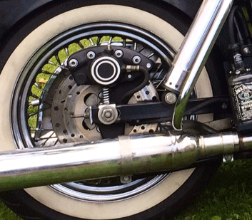

Hi zusammen,
bei meiner letzten Ausfahrt hat sich der Bremssattel hinten gelöst. Bei genauerem hinsehen hat sich mir die Frage gestellt, ob das Ganze denn überhaupt so richtig befestigt ist?
Da schaut ein Bolzen raus über den so ein Gummiüberzug gesteckt wird und das so fixiert.
Hab euch mal ein Bild angehängt.
Danke vorab,
Max

Hi Max.
Hinten wird der Bresmssattel an der Stelle (welche du fotografiert hast) geführt .
Das Gummi ist für anti-Klapper.
Was soll denn nicht mehr funktionieren? Was heisst gelöst?
Der Sattel ist schwimmend verbaut und kann von Hand ohne Probleme bewegt werden, wenn die Bremsbelege frei sind!
Trittst du das Pedal wird die Zugkraft vorne am Y-Halter über die Pinne aufgefangen!
Hoffe das hilft.

Das Gummi vibriert sich bei der Fahrt raus und dann klappert der Sattel relativ laut.
Denke das Gummi ist schon ziemlich verschlissen.
Kann man das einzeln nachkaufen?

Hi Max,
den Gummi gibt es evtl. nachzukaufen.
Ich habe das Problem aber anders gelöst indem ich die (meist ausgeschlagene) Bohrung im Sattel minimal aufgebohrt habe und mir eine passende Buchse aus Lagerbronze habe drehen lassen, die ich dann (kalte Buchse, heißer Sattel) eingesetzt habe. Außerdem habe ich mir die Konstruktion für die 10-Zoll-scheibe für meine 11,5-Zollscheibe abgeguckt und auf der Schwinge montiert. Seitdem klappert da nix mehr.
https://ibb.co/KyqsH5P
(Keine Ahnung, warum das so klein ist)

Es gibt für den hinteren Sattel eine Feder die Ihn gegen die Schwinge abstützt
Funzt einwandfrei

Hawkeye hat geschrieben: 19.12.2022, 12:18 Es gibt für den hinteren Sattel eine Feder die Ihn gegen die Schwinge abstützt
Funzt einwandfrei
Ja funzt, führt allerdings zu schräg abgenutzten Belägen. Aber klappert nicht mehr!
Funzt einwandfrei
Hi Leute,
die Feder gibt es aber nur für die 10-Zoll-Scheibe, nicht für die 11,5-Zollscheibe mit dem großen Bremsanker.
Davon hab ich mir das abgeschaut, wie ich schrieb. Die von mir verwendete Feder ist eine alte Ventilfeder.
Schräg ablaufen tut da nichts.

Hawkeye hat geschrieben: 20.12.2022, 10:21 kann ich nicht bestätigen bei mir laufen die recht gleichmässig ab, zumindest nicht schlechter wie vorne.
denke, wenn die Feder den Sattel in Schräglage drückt,
daß da eher die Lagerung des Sattels im Anker verschlissen ist...Bohrung, Bolzen oder Beides.
