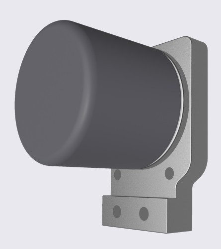

Hat das schon mal jemand von euch verbaut? Finde die Idee hat was.

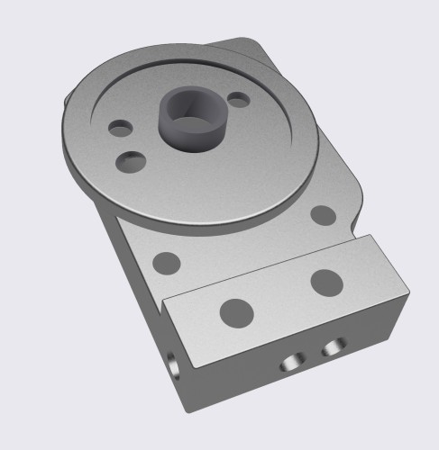

So, hab mir mal ne alte Ölpumpe aus der Kiste geholt und mal angeschaut, wie das Teil konstruiert sein muss.
Ist echt smart gemacht, aber auch nicht ganz trivial!
Könnte man schon selbst machen, wenn man daran Spaß hat. Aber da laufen mehr als eine Maschinenstunde rein! Und dann sollte man auch nix übersehen haben, sonst gibt es Sauerrei und evtl. nen kaputten Motor.
Der Preis den die aufrufen, ist meines Erachtens nicht ungerechtfertigt.
Erstens: Kleinserie, und aus dem Vollen gefräst.
Zweitens: Die Mühen und Kosten, um so was zu entwickeln, wollen (und sollen!) ja auch honoriert werden.

guter Lösungsansatz und auch schön anzusehen, aber einen Wechsel der Patrone stelle ich mir nicht so prakmatisch vor.
Ich glaube, dass ist eine "Riesen"-Sauerrei.

Mike_O hat geschrieben: 29.12.2022, 12:52 So, hab mir mal ne alte Ölpumpe aus der Kiste geholt und mal angeschaut, wie das Teil konstruiert sein muss.
Hallo Michael
Hab das Teil mal gegoogelt und bei der Bildersuche auf sehr detaillierte Fotos gestoßen.
Da bleibt nicht viel Alu vom Block übrig und einige gezielte Bohrungen müssen gesetzt werden.
Die Kühlrippen sind schon eine Herausforderung für Home Made Fräsarbeiten.
Also das Teil macht mich auch bös an.
