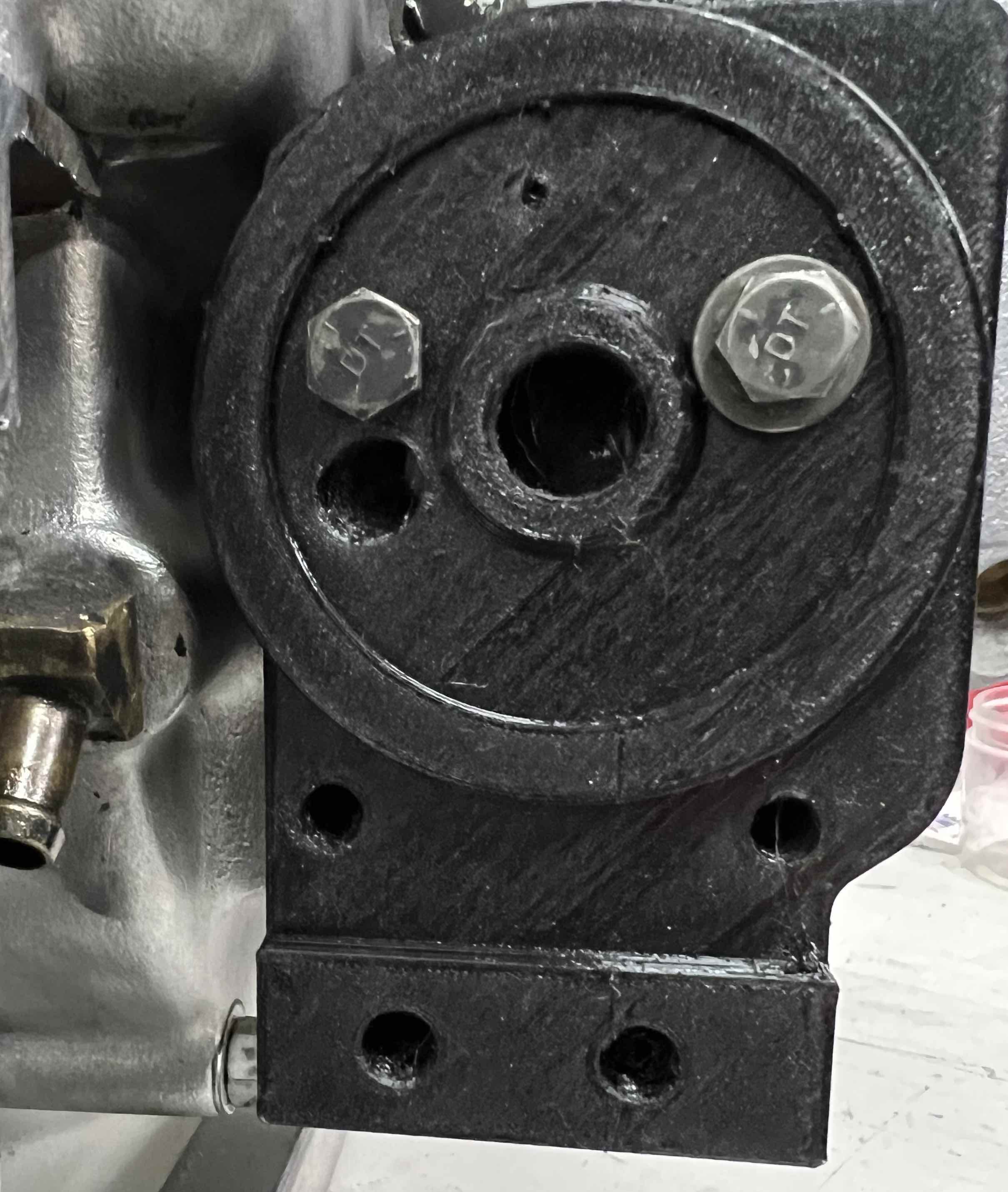

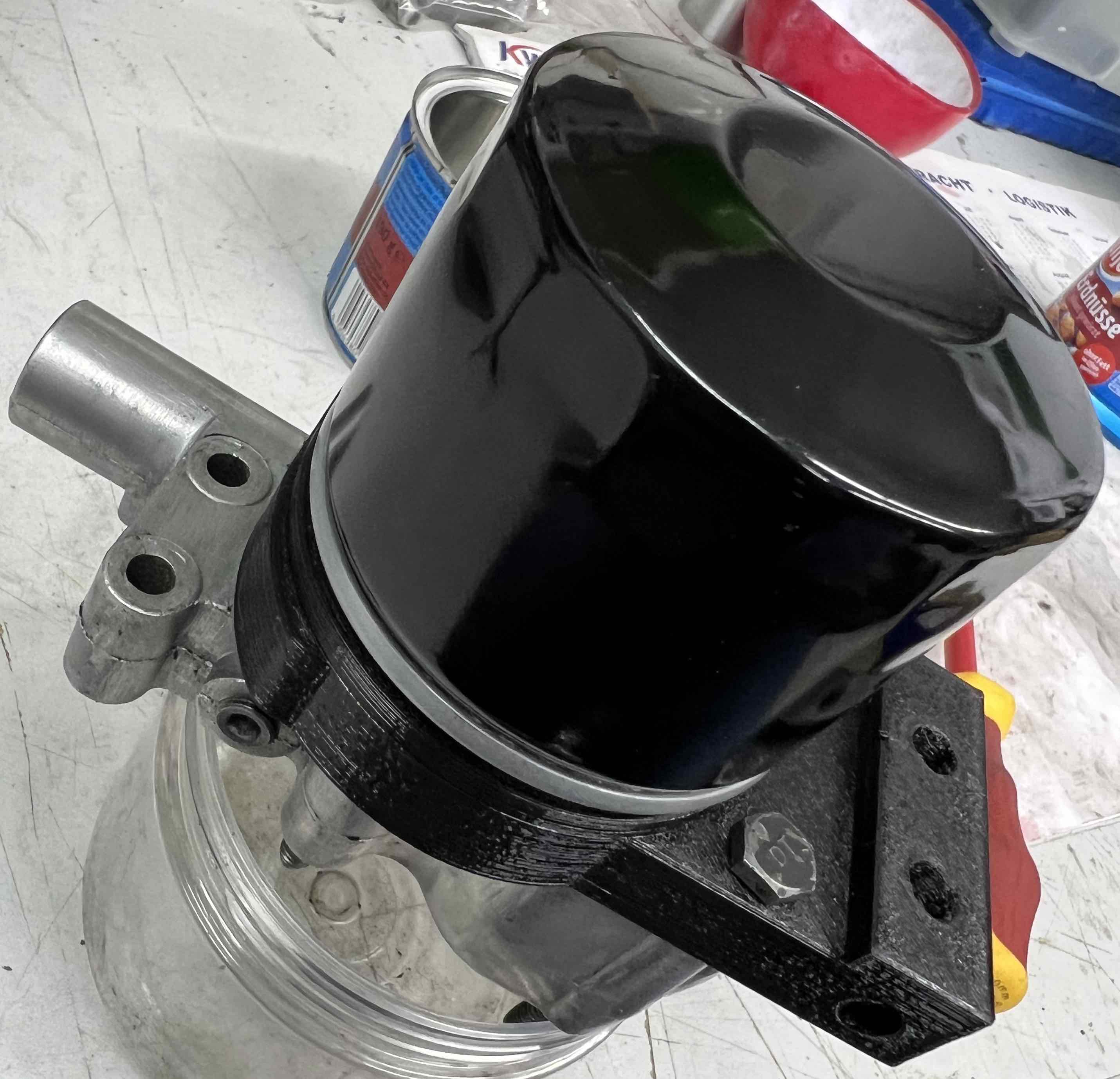

Also, das ganze ist 20mm hoch, sollte mit einer 3 D Fräse OHNE Probleme zu fertigen sein.
Da die Tests positiv waren ( bis auf die Bohrung zu der Ölpumpe zum Ölfilter, die passt noch nicht) werde ich mal meine CNC Fräse die Tage anreissen und mit dem Fräser durch ein Wenig Alu pflügen.
Hoffe euch gefällt was ihr seht!

Hallo Christian.
Also als 3 D Druck nicht nutzbar.
1. es ist nicht Temp. stabil
2. es würde sich verziehen und wird dann undicht ( nur 4 Schrauben)
3. unterschiedliche Ausdehnung bei Temp.
Kann sein das es mittlerweile solch top Material gibt, aber ich plane mit Alu. :D

Zu den technischen Dingen:
Bitte beachten: Ich werde das Ganze versuchen zu optimieren.
Die Bohrung quer durch die Platte, wo das Öl zum Filter fliest muss den exakten Winkel in X und Y Richtung haben. Sonst landet man im Abflusskanal vom Ölfilter weg zum Öltank.
Hier:
Da werde ich noch mal optimieren müssen, also ein paar mm verschieben um die Verletzung der Bohrung zu vermeiden. Hierzu mache ich noch mal einen 3D Druck in Schichten.
Quasi um den Adapter in 3 oder 4 Schichten zu sehen.
Auch denke ich über einen Kanal nach, so dass man den Öldruckschalter verbauen kann.
