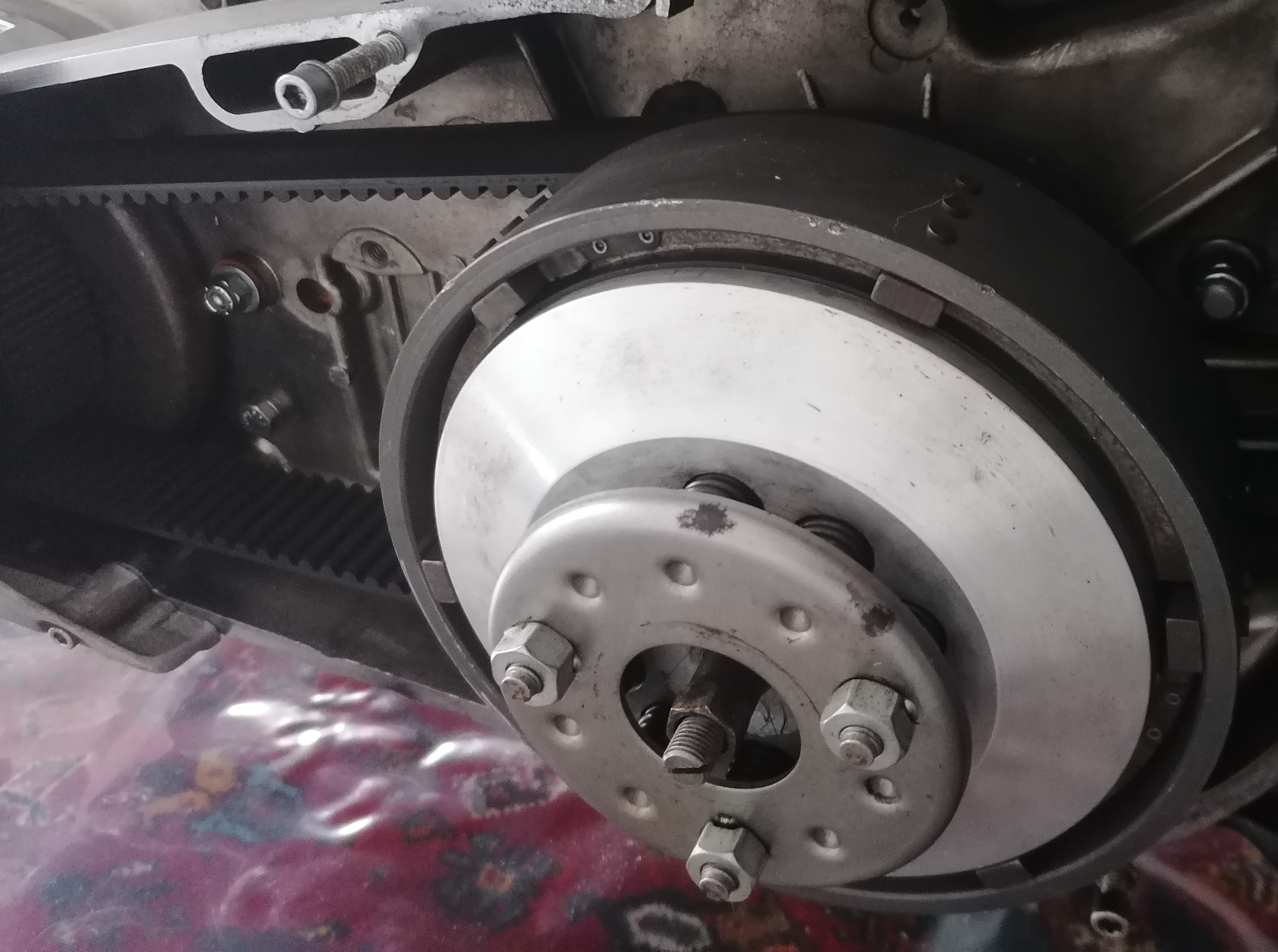

Ich möcht auf meine 78-Shovel eine E-Starter anbauen. Sie ist mit einem Bdl 1,5 Zoll 8mm leider ohne Starterkranz ausgestattet. Gibt es eine Möglichkeit einen Starterkranz auf den Kupplungskorb auf zu pressen/Schrauben.
Danke Christian

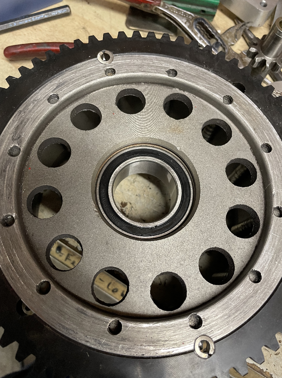

Beiträge: 4179
Re: E-Starter
habe paar Bilder gemacht.

Vom DM her würde der passen, aber wie wird er befestigt?

bei meinem 3zoll korb von bdl ist der kranz aufgeschrumpft
Beiträge: 4179
Re: E-Starter
Chrisi76 hat geschrieben: 07.01.2023, 19:41 Vom DM her würde der passen, aber wie wird er befestigt?
da sind drei gesenkte Bohrungen...event.nach dem Aufpressen verbohren?... kenne Deinen Korb nicht.

Re: E-Starter
Beitrag von rigid57 »
Moin, den gekröpften Anlasserkranz kenne ich nicht, nur die glatte Version. Wozu gekröpft und die 3 versenkten Bohrungen im Zahnkranz erschließen sich mir nicht. Die 6 Halbbohrungen im Anlasserkranz sind zur Absicherung gegen verdrehen gedacht. Nach dem aufschrumpfen mit einem 10er Bohrer das Alugehäuse des Kupplungskorbes aufbohren und gekürzte Spannstifte einsetzten. 6 sind vollkommen übertrieben, 2 sind mehr als ausreichend. Gut in diesem Fall etwas unglücklich, der Kranz sollte beim aufschrumpfen etwas weiter gedreht sein, so zwischen jeweils zweier Rundbolzen. Viele fahren ohne diese Sicherung – kann gutgehen, muss aber nicht…..

das ist aber auch ein 3-zöller Korb wie auf meinem Bild, oder?

jepp!
