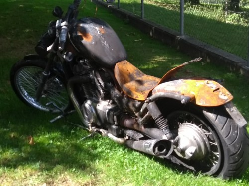

Wenn´s blöd läuft, sieht´s so aus:
- Intruder, nach dem ein "Fachmann" an der Elektrik zugange war....

Servus Michael,
habe zuerst nur das Bild gesehen und dachte, daß ist ein Custombike im Rostlook.
Ja...so können freigeistige Installationen enden.
