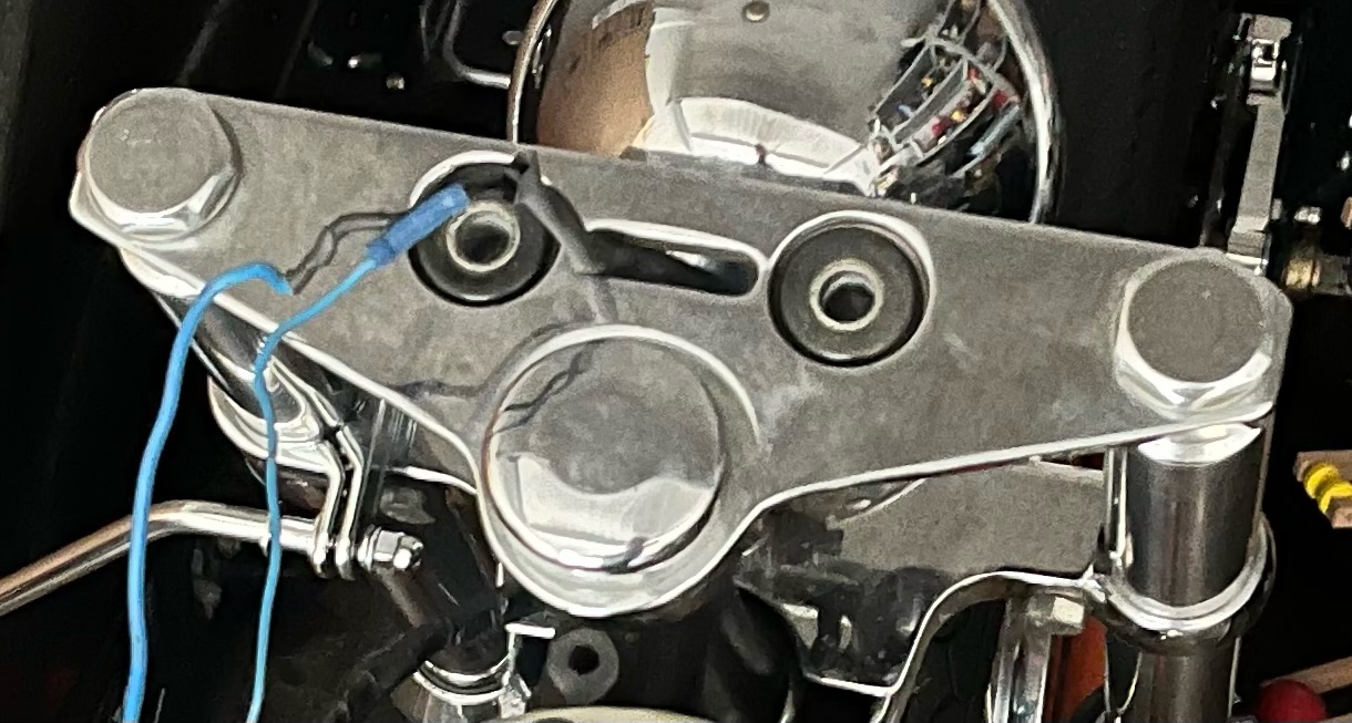

diesen Winter bau ich meine FXE etwas weitläufiger um.
In diesem Zusammenhang wollte ich ihr auch einen neuen Riser (Fa.Ritz) + Lenker (V Team Dragbar) gönnen.
Das Ganze hatte ich heute mal montiert und musste feststellen, dass wenn das Motorrad in der Hebebühne eingespannt ist, aufgrund der Silent Gummis in der Gabel sich der Lenker immer nach Links / Rechts verdrehen lassen kann. Die Riser bewegen sich auf grund der Gummi lagerung immenr nach oben / unten.
Ich kann mir vorstellen, dass das dann später beim Rangieren (mit viel Last auf dem Lenker ) ebenso passieren kann.
Jetzt meine Fragen:
- gibt es Adapter / Ersatzhülsen die ich anstatt der Silent Gummis verbauen kann und die dann Starr sind --> wenn ja, kann man so etwas käuflich erwerben oder muss man so etwas drehen lassen? (Hatte so etwas schon bei Thunderbike gesehen, jedoch dort ohne Maße und mit dem Hinweis für Touring 2009 , meine FXE ist von 76)
- ist es ein Hexenwerk, die Gummis aus der Gabelbrücke raus zu bringen bzw hat jmd einen Tip, wie man dies bewerkstelligt?
Vielen Dank im Voraus für euren Support.

Hola! Wie meistens wirst Du am besten beim Meister fündig:
https://www.kraftradteile.com/Starrlegu ... iser-BT-XL
Probier mal, ob bei den Gummiteilen sich die Stahlhülsen raustreiben lassen, dann die Gummis rausprockeln.
Gruss, Mac.

Perfekt, genau was ich gesucht habe.
Vielen Dank.

Hi Stephan,
genau das Problem hatte ich vor 30 Jahren auch. Starre Blöcke rein und alles war gut!
P.S.: Braucht jemand noch nen paar alte Gummis? :mrgreen:
