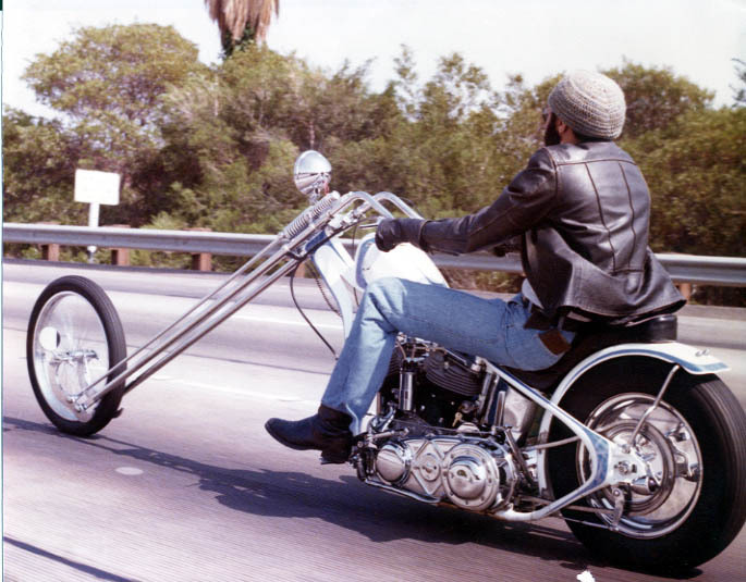

kannste den rückspiegel nicht notfalls an die gabelbrücke schrauben? hab ich bei telegabeln schon mehrfach gesehen. wenn du allerdings im winter auf springergabel umgerüstet hast, kannstes auch so machen wie der hier:
einfach vorne an die rocker ran
gruß philipp

ha ha ha...
sehr geil, aber meine gabel ist nicht sooooooo lang.
