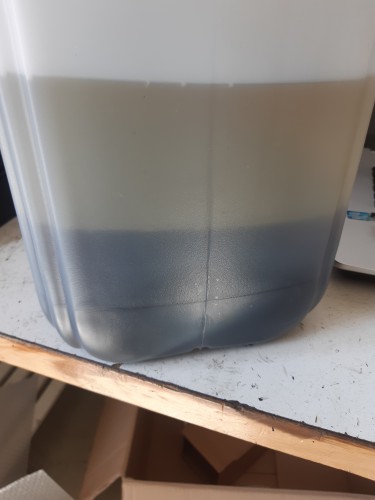

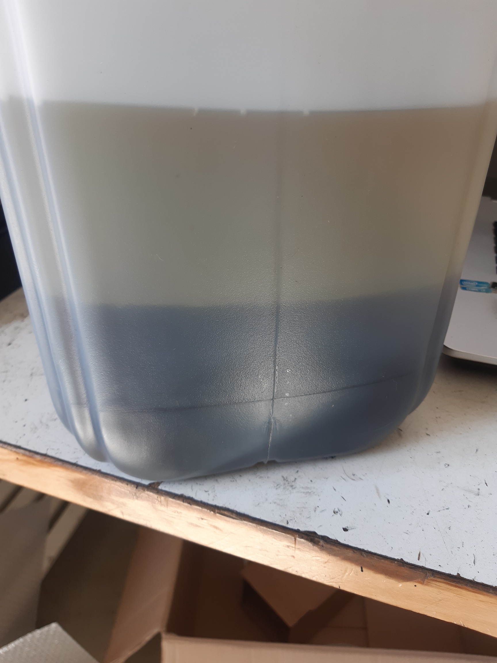

Re: DOT5 Farbe
zieh ne Probe mit einer Spritze aus der alten und der neuen Flüssigkeit. Schütteln...und dann beobachten. DOT4 und 5 mischen sich nicht und trennen sich nach kurzer Zeit im "Lavalampenstyle".
Mischen sich die beiden Proben und trennen sich nicht offensichtlich wieder voneinander, isses beides DOT5. Auch wenn das DOT5 die Farbe verloren hat, kann man beobachten das sich da "was tut" und sich zwei Schichten bilden.
Oben DOT4 unten DOT5: Gruß,
