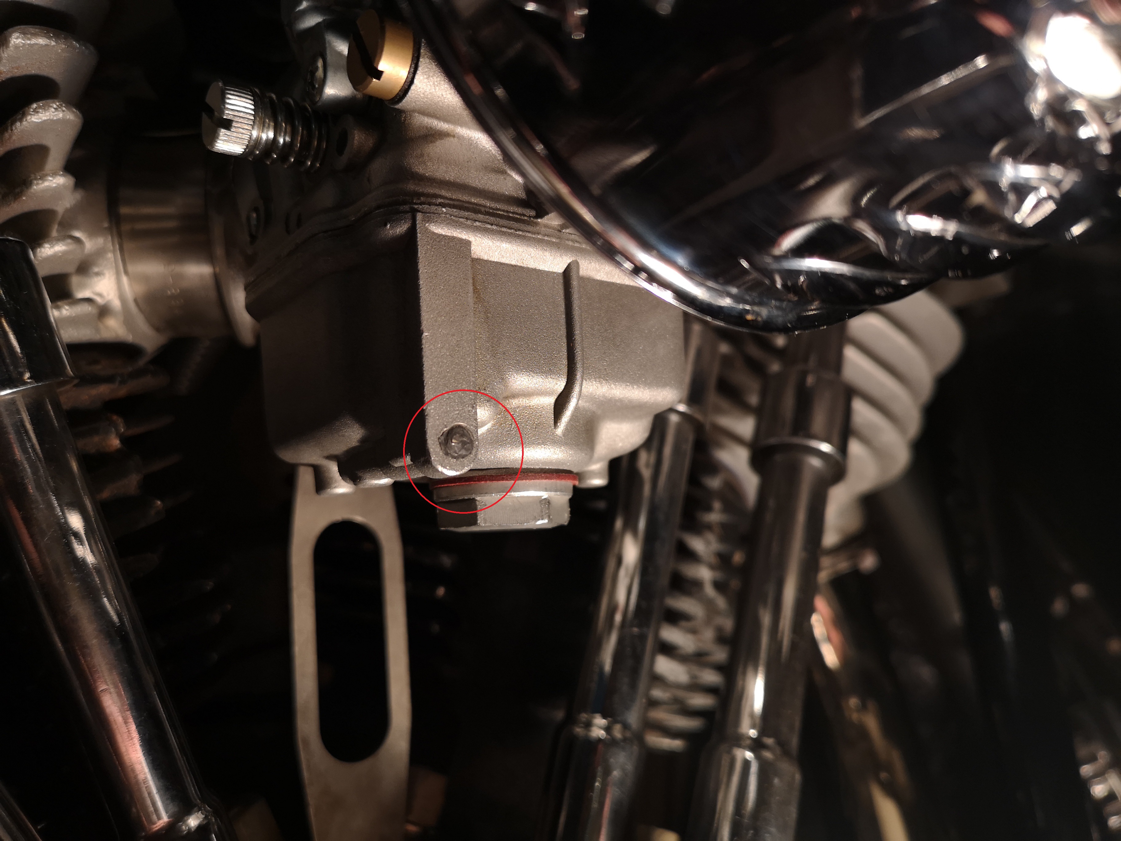

anbei ein Foto der Schwimmerkammer vom Dello PHM 38.
Weiss jemand ob das eingekringelte eine Funktion hat? Evtl. gibts den Vergaser optional mit einer Überlauftülle und das ist nur ein Stopfen?
Das ist undicht und ich denke drüber nach das auszubohren und dann schön dicht zu machen.

Hallo Stephan
hab gerade mal nachgeschaut, hab hier gerade ne Kammer zur Hand
meiner meinung geht dort die Starterdüse bis runter in die Kammer.
Dieser kleine Gnubbel ist ein Blindniet und auch bei mir verschlossen,
Bau die Kammer mal ab, dann siehst was ich meine.
mach wieder dicht und gut ist

Bin nun etwas schlauer geworden: und zwar hatte ich bei der Vergaserabstimmung die üblichen Patscher. Nur dann rotzt es da bisgen raus. Kann man schön sehen wenn wann daneben steht und einen Patscher provoziert.
Jetzt stimmt der Vergaser. Keine Patscher mehr-> alles dicht.
