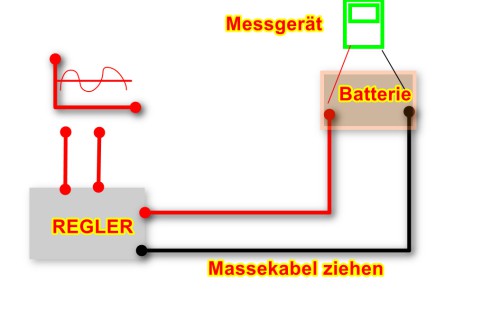

Tach. Masseproblem schließt du aus?
Hatte ein ähnliches Thema wo der Regler nicht geladen hat.
Es war bei mir nicht der Regler, sondern ein Masse-Problem.
Leg mal von dem Regler ein Massekabel zu der Batterie und dann noch mal messen wenn du das Kabel angeschlossen hast.
Viel Erfolg.

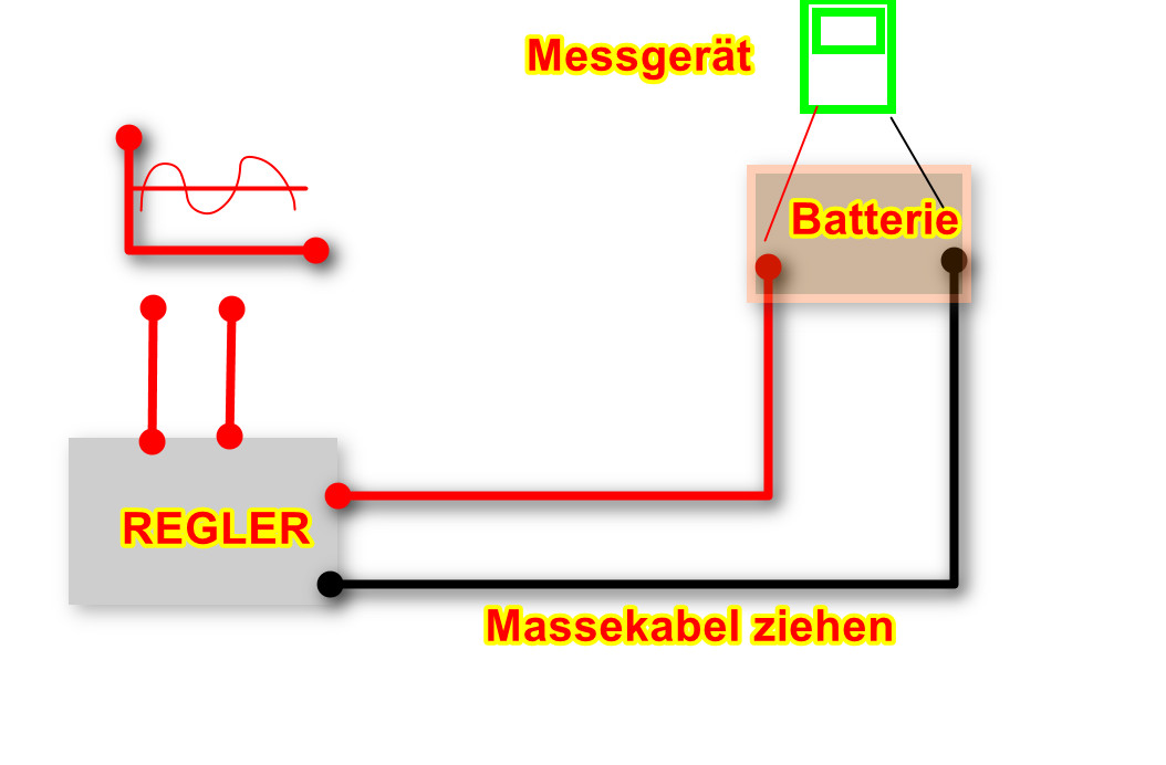

Du hast NICHT so gemessen wir ich die es aufgezeichnet habe! 8)
Du hast das aber schon an die Batterie angeschlossen?
Noch mal: An die Batterie anschließen! WICHTIG. Dann an der Batterie messen, also das Messgerät an die Batterie anklemmen.
Nicht den Ausgang nehmen und OHNE Last messen!
Du hats dann Spannung der Batterie sagen wir 12.3 Volt. Dann solltest du Im Leerlauf 12.5V haben (ca. )
Dann beim Gasgeben steigt die Spannung. Ist das trotz Masse angeschlossen nicht der Fall sein, ist der Regler matsche!

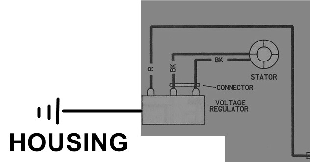

Hast recht mit dem Schaltplan, es müsste so aussehen.
Masse holen die sich meistens über die Schraube.
Alu korrodiert, es kommt zu höheren Übergangswiderstand am Gehäuse zum Rahmen, Masse ist schlecht, Regler funzt nicht mehr richtig.
Der Regler benötigt gute Masse damit er arbeiten kann. Sonst macht er nur Grütze! Bei mir waren es nur noch 11.5 ~ 11.9V Volt mit der mein Regler nur noch geladen hat. Dachte Regler sei hin, war er aber nicht! Masse gelegt, zack 13.3 Volt
