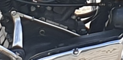

Moin Leute. Habe mal eine Frage für einen Kumpel. ( Der sich hier bald selbst anmelden wird ) Er hat eine Late Shovel ,Bj 78 , gekauft. Wir haben wegen der Nummern auf Rahmen und Motor geschaut. Dort wo am Motorblock die Nr stehen sollte ,sind nur vier Sterne eingeschlagen. Um was für ein Gehäuse handelt es sich ?? Gehe von Zubehör aus , aber welches ??
Vielleicht kann jemand dazu eine Info geben
Motornummer

Re: Motornummer
Hallo Guzzikabel
Das ist ein Harley Gehäuse und das Thema gab es schon häufiger. Mehr dazu kannst du zum Beispiel hier nachlesen:
viewtopic.php?f=4&t=8377

Re: Motornummer
jau , danke . habe mal gelesen aber so richtig weiß keiner was ist. Na egal
Re: Motornummer
Hallo ,
ist es möglich das die Sternchen im Kurbelgehäuse Baujahr abhängig sind und das Moped in seinem Leben schon mal ein neues Gehäuse bekommen hat ?
Ich habe wohl eine mit der letzten Shovel`s mit Sekundärriemen , getrennten Ölkreisläufen und wie ich hier gelernt habe bereits mit Evo Kupplung und einer EZ von 7.84
die hat im Gehäuse 4 Sternchen
und auf der linken Seite unter dem hinteren Zylinder hinter der Schaltstange die Motornummer eingeprägt.
Wenn nun jemand Ende der 80iger oder in den 90igern ein neues Motorgehäuse gekauft hat das ebenfalls nur Sternchen hat und natürlich ohne Motornummer
wäre das keine Möglichkeit ?
Gruß Andy
