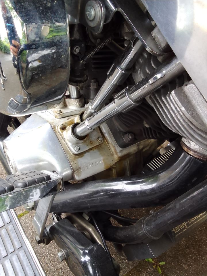

Moin zusammen,
Da ich ja erst seit ein paar Monaten im HD bzw im Shovel Thema bin, frag ich Mal höflichst nach...
Was fällt euch zu diesem Bild ein?
Dieser Ölaustritt ist ja auch für ne 78er nicht wirklich normal...
Mag mir jemand nen Tipp geben?
Werkstatt, klar. Aber was könnte hier die Ursache für die Undichtigkeit sein? Ist das idR mit "Festziehen" getan? Oder ist der Aufwand da doch höher?
Thx und greetz

Anhand des Fotos schwer zu sagen, ob die Stösselcover oder die Stösselblöcke undicht sind.
Könnte auch sein, dass aus dem Gaser/bzw. Lufi was runtertropfte.
Beide erstgenannten sind jedenfalls keine Hexerei, sofern Du weißt, wie das Ventilspiel richtig eigestellt wird - je nachdem Solids oder Hydros. Für die Cover empfehle ich die blauen Silikonringe - halten ewig. Wichtig: (eigentlich immer) die Dichtflächen müssen absolut sauber sein. Hier sammelt sich viel Dreck. Ventile notfalls im Straßengraben einstellen erfordert Wattestäbchen im Handgepäck.
Für die Blöcke reichen Standard Dichtungen. Eventuell hilft lockern und gleichmäßiges anziehen.
Beides erhältlich bei Gerry.

Das mit den dickeren Dichtungen mag zutreffen, bei meiner ´73 FX nicht;
die Kürzung der Stößelklemme ist ein guter Tipp.
Egal, mir ist aufgefallen, daß vorne unten beide Stößelschutzrohre dunkle Stellen wie "Aussen-O-Ringe" haben,
die sollten eigentlich in den tappets sitzen; wenn es denn O-Ringe sind..?
Auf dem Bild ist jedenfalls das Stösselschutzrohr des hinteren Einlass "chromig" oder wesentlich heller zu sehen, ohne "schwarz" im Vergleich.
Prüfe das mal und nach Reinigung des Bereichs wird wohl eine frische Tappet-Dichtung fällig.
"Nachziehen" hilft erfahrungsgemäß nicht.

Wenn die Gummis noch frisch sind, streife sie mal nach unten wo sie hingehören und alles "wird gut"..

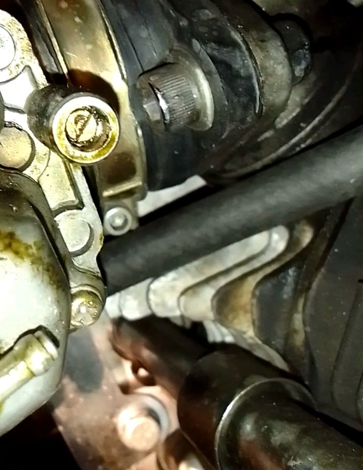

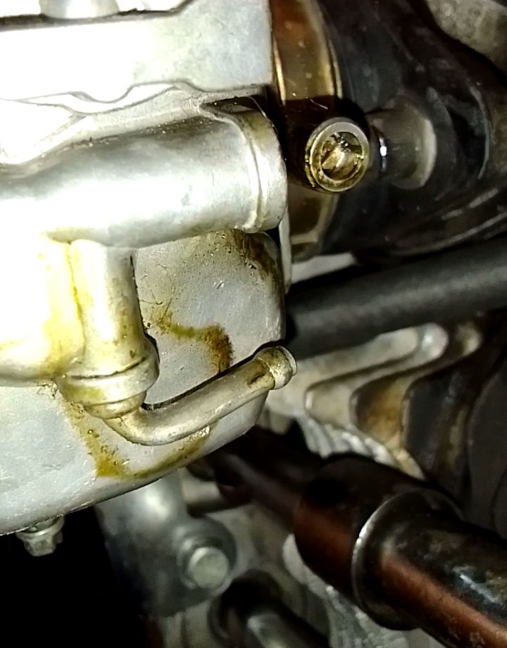

Es kommt wohl tatsächlich aus dem Vergaser...
Werde mir mal neue Dichtungen bei Gerry bestellen.
Allerdings, wenn ich mir das Bild von der Unterseite des Vergasers so anschaue, sifft es eher dort raus?! Oder was meint ihr?

Ja, sieht so aus, als wenn es rausläuft.
Wenn du den Gaser eh zerlegst, dann gönn dem einen schicken REP-Satz!
Schwimmernadel und Kleinkram inbegriffen. Er wird es dir danken!

wenn Du den Gaser zelegst, schau mal ob bei der Leerlaufluftschraube der kleine O-RIng drauf ist...sieht aus,
als ob da auch was raussifft.
