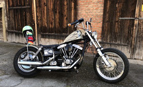

hab mich dazu entschlossen euch mal en bisschen mitzunehmen ;)
Technisch ist das Forum ja Super nur gibts für meinen Geschmach zu wenig Aufbau/Umbaustorrys deshab jetz meine :kippe:
Endlich habe ich es geschafft meine Shovel auf die Bühne zu stellen 8)
Hab ja zum Glück schon über das letzte Jahr Teile gesammelt.
Plan ist ein Klassischen Chopper zu bauen allerdings was im Crazy Frank Style da ich mich an den ganzen anderen Umbauten ein bisschen satt gesehen habe .
Bin die Shovel 2 Jahre so gefahren (das Heckteil mit Schwinge steht auch zum Verkauf)
Start
Start
Am wochenende dann mal die Springer reingesteckt und die Rundchwinge :mrgreen:
Da die CFE Heckteile mit unserem Nummernschild recht schlecht funktionieren und weil ich denke das ich das warscheinlich nicht schlechter baue wie das auf den Bildern aussieht ,
werde ich das Heck selber bauen .
Mfg Martin
