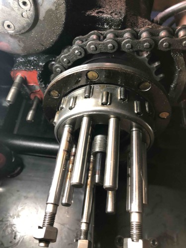

bin dabei mein Getriebe auszubauen und schraub gerade den Primär runter. Nachdem ich die Kupplungsnabenmutter (die mit dem Linksgewinde, welche ordentlich stramm saß), gelöst habe wollte ich mit dem Clutch Hub Puller die Nabe abziehen.
War gar nicht nötig - die ging so per Hand runter. Inklusive der Scheibenfeder.
Hat das schon mal jemand gehabt?? Hatte mal die Suchfunktion genutzt und in einem alten Beitrag Gerry´s Kommentar dazu gelesen das sowas sehr selten vorkommen kann.
Ich frag mich nur warum das so leicht ging?
Als ich 2020 die Nabe erstmals demontierte musste ich den Abzieher verwenden, ging gar nicht anders. Und die Scheibenfeder ließ sich nur mit roher Gewalt mittels Hammer und kleinem Schraubenzieher überreden aus der Welle zu kommen.
Hoffe da ist nix im Argen - Kupplung war bislang soweit unauffällig.

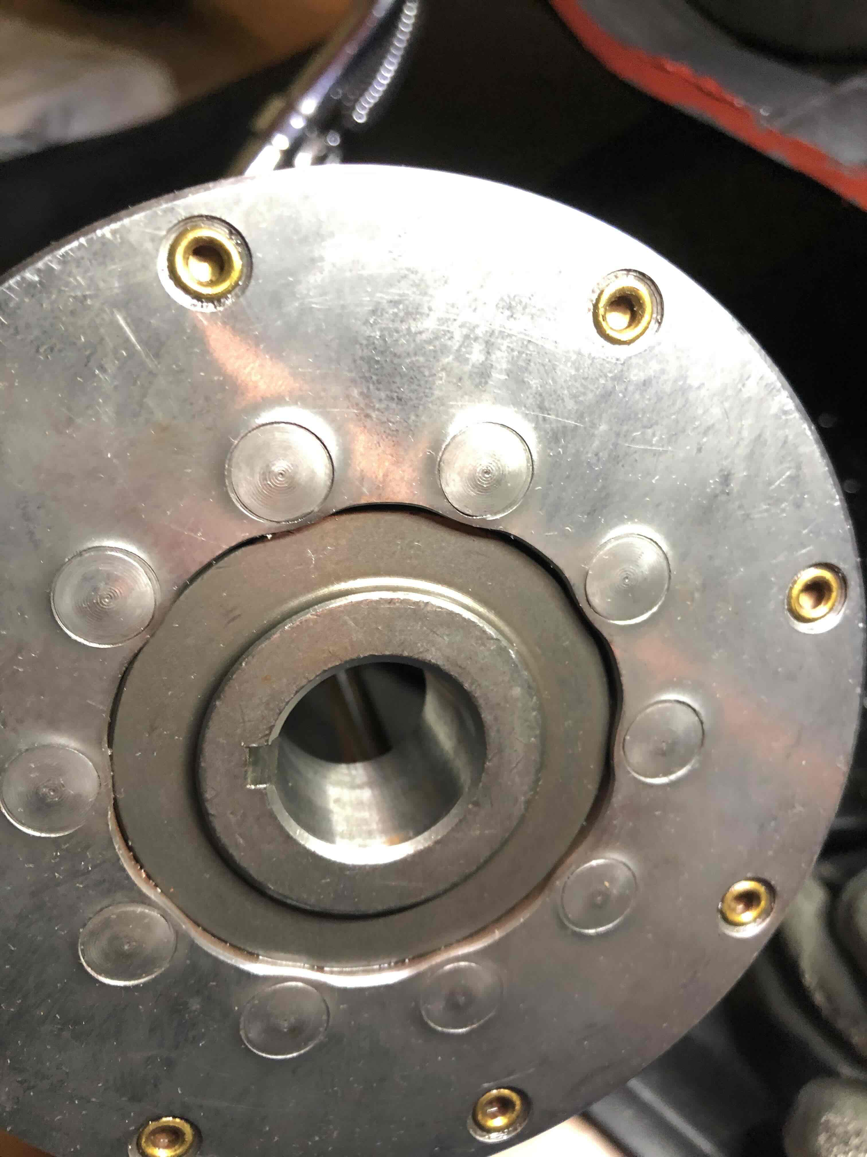

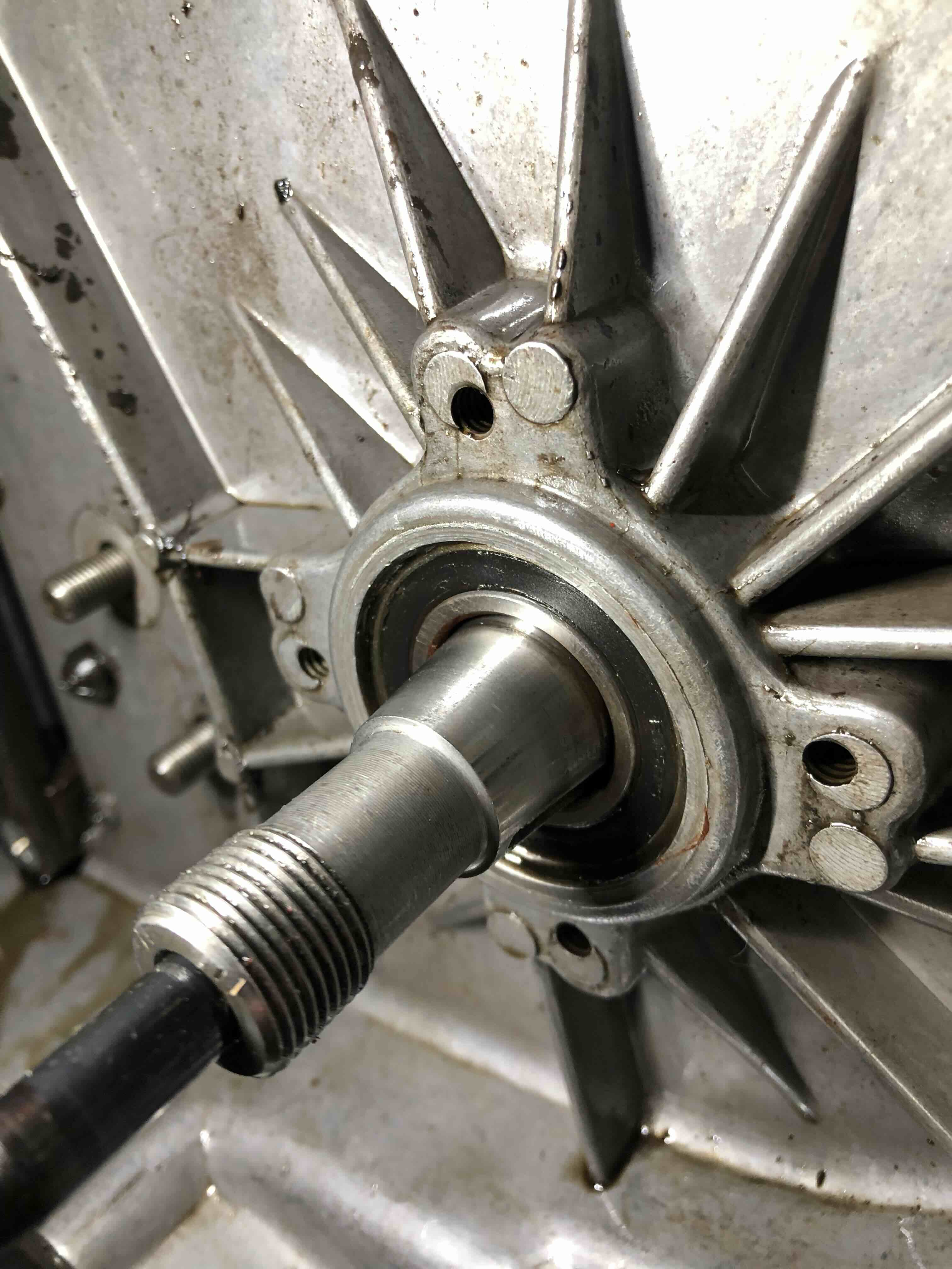

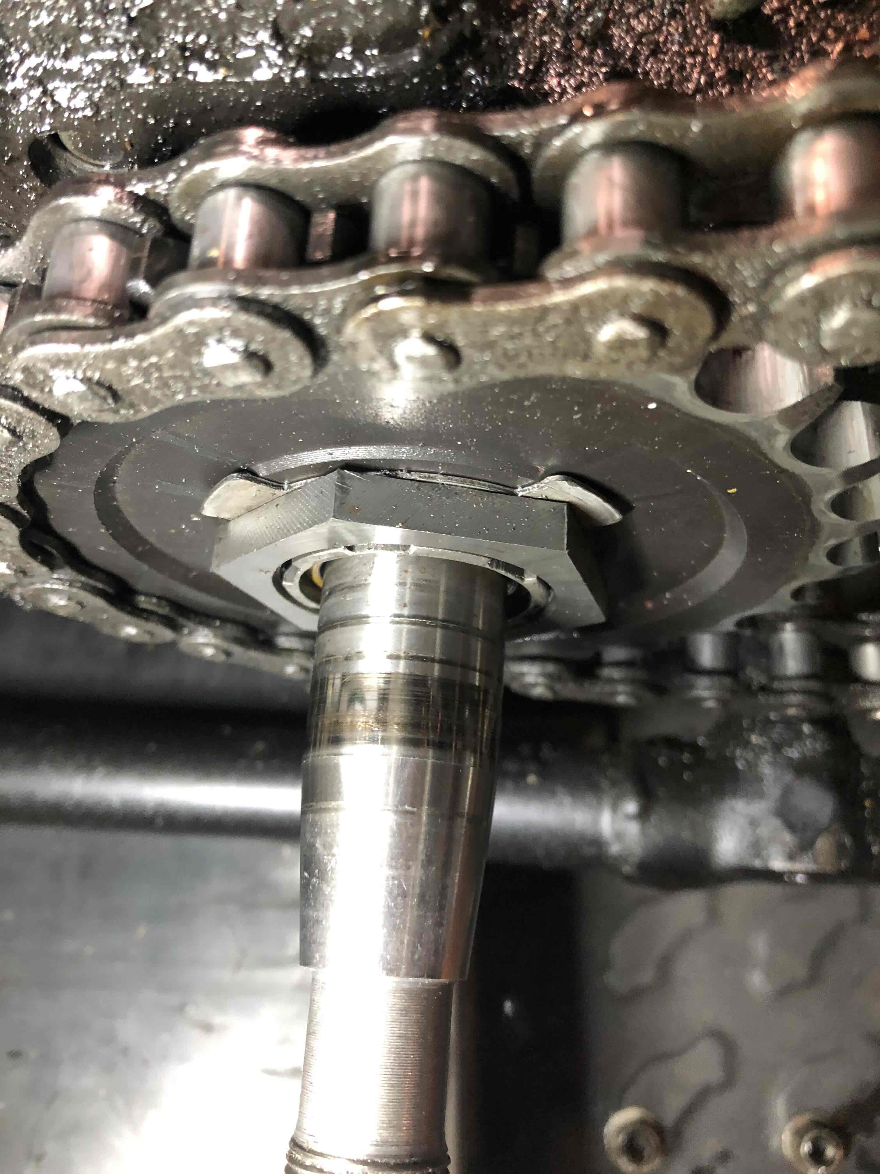

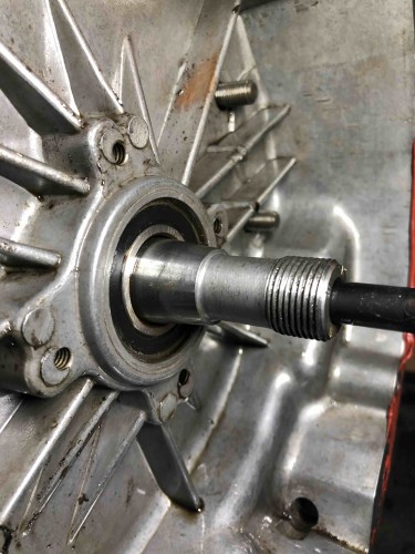

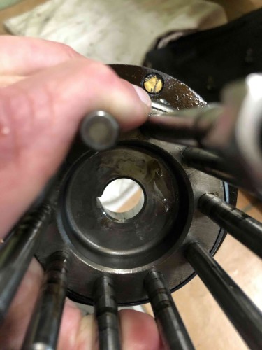

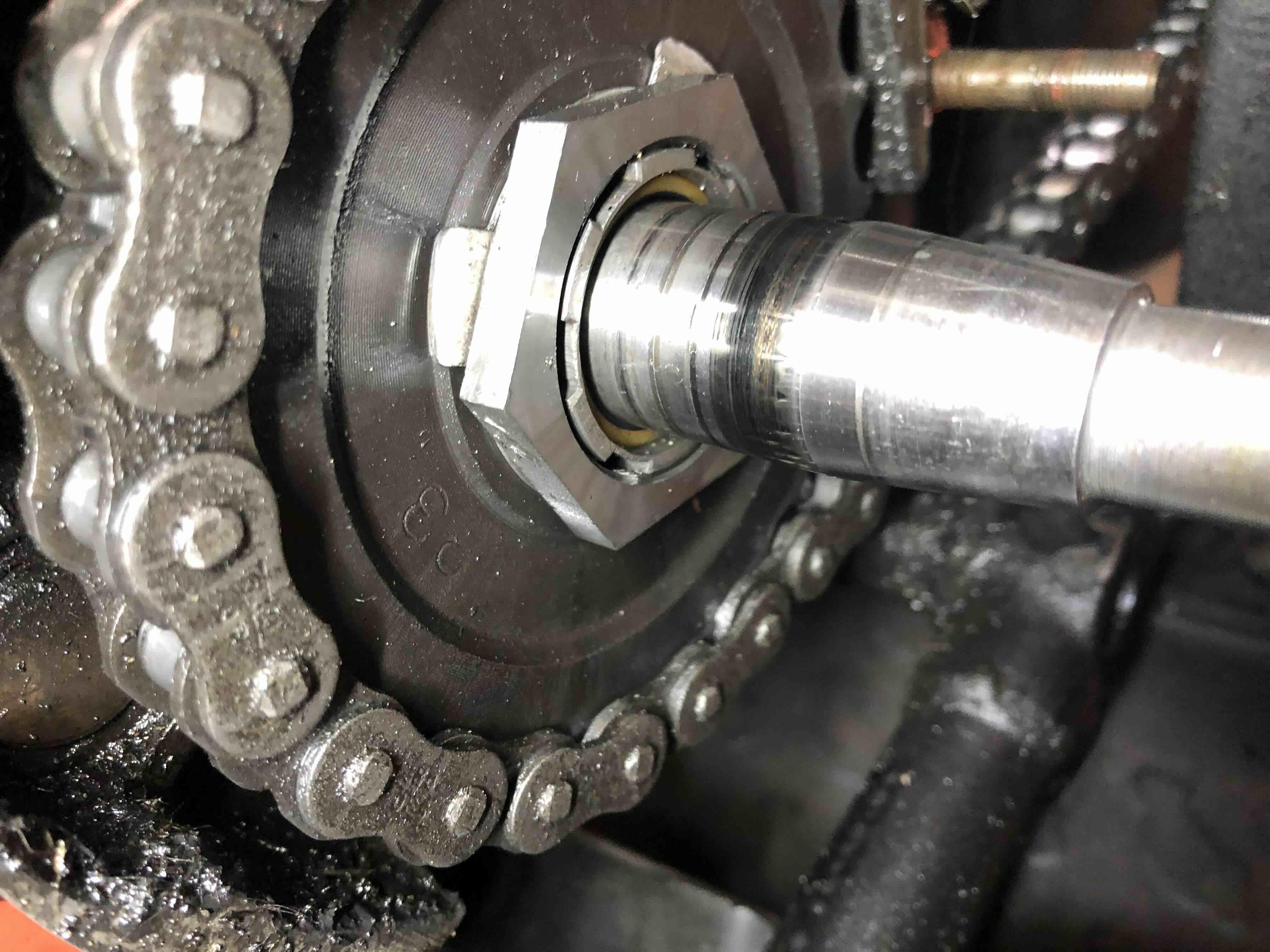

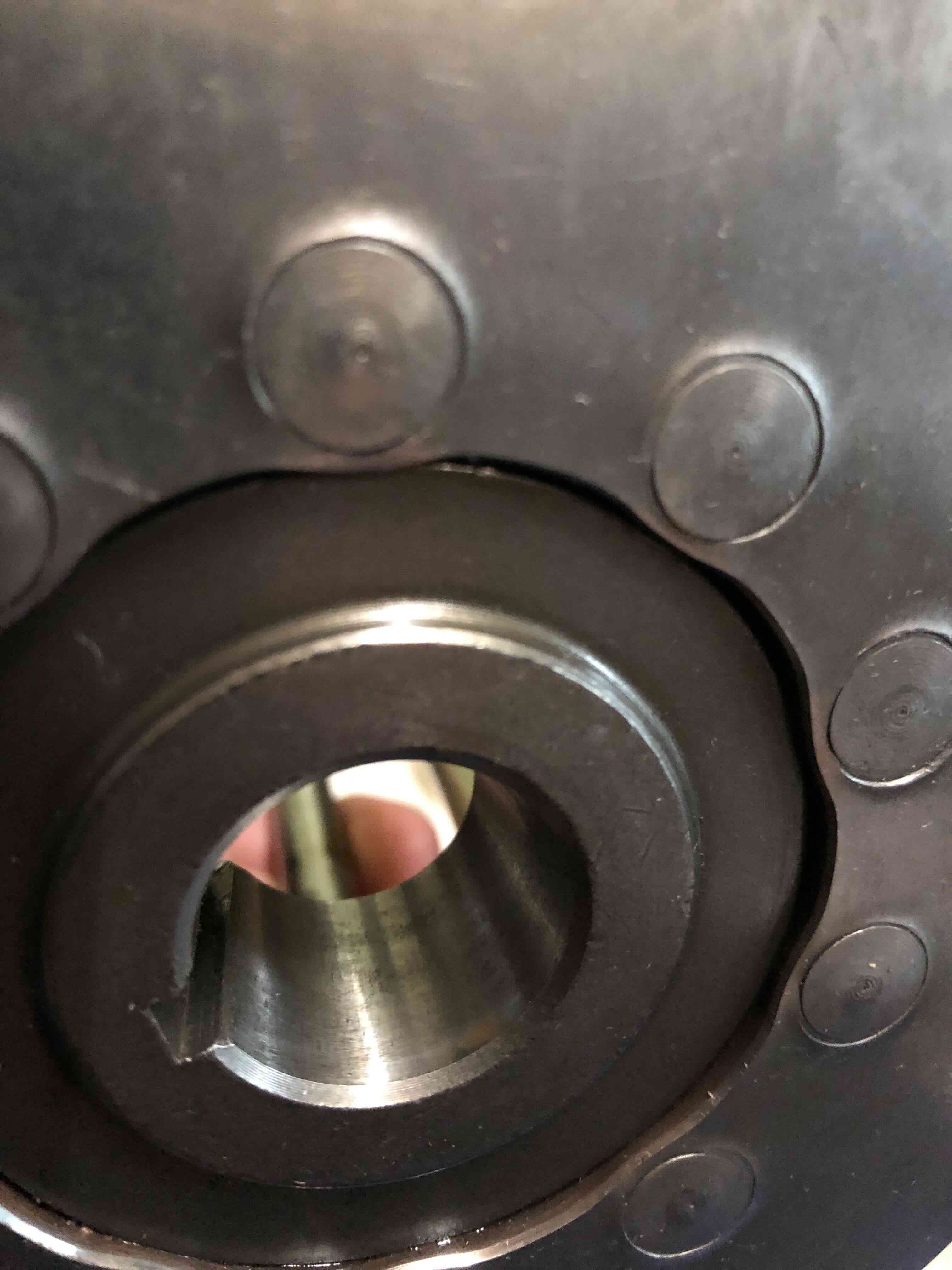

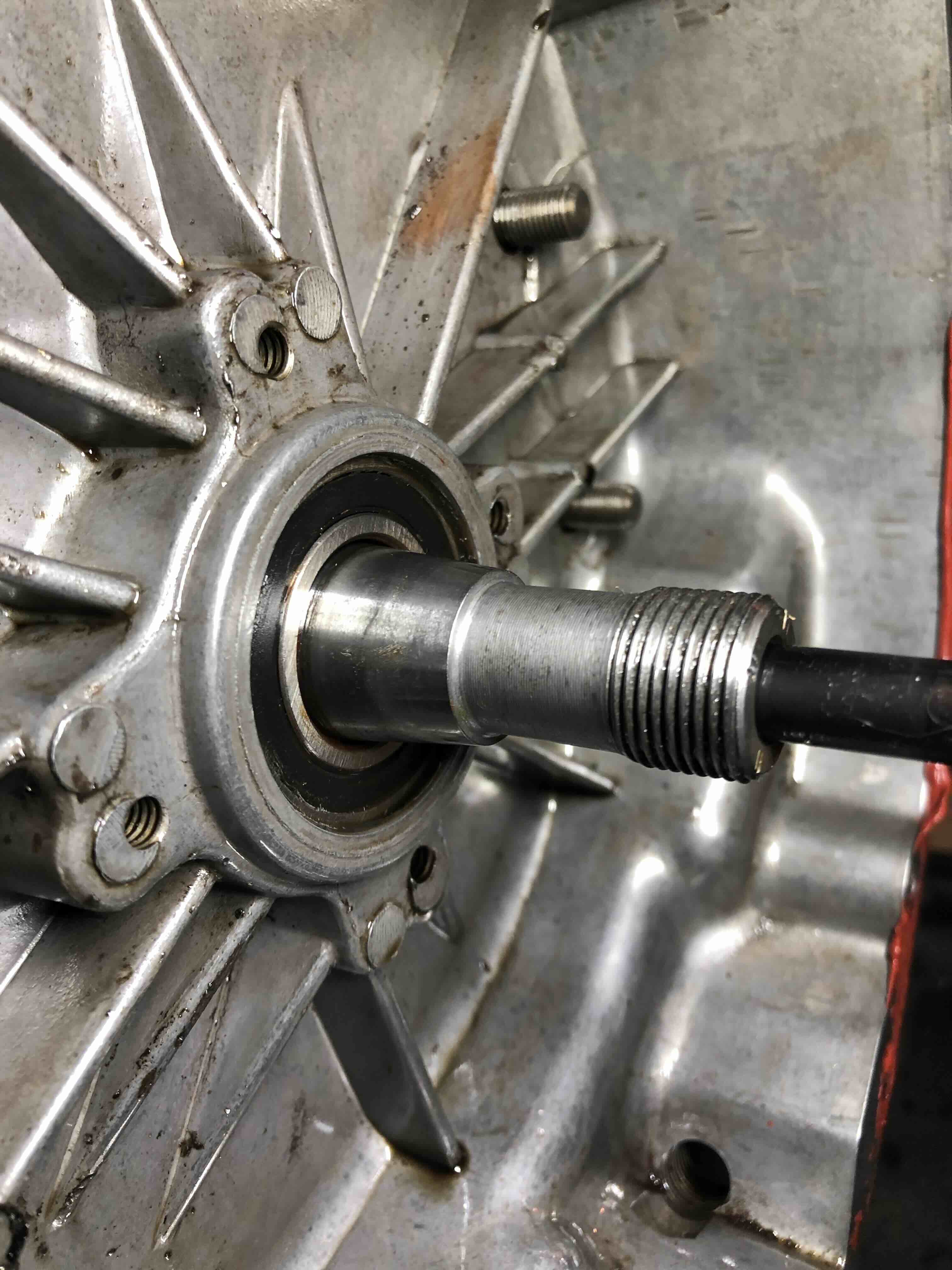

konisch ist der Konus auf jeden Fall, 20,45 mm an der Spitze und 23, 45 mm am dicken Ende.
Hier mal einige Bilder von der Kupplungsnabe und vom Konus:

- Beiträge: 4170
Re: Kupplungsnabe locker
auf dem Bild sieht es aus, als wenn da eine kleine Kante an der Nut ist.
Fingere das mal ab und glätte die Stelle, anschließend mit einem Schleifvlies/ Scotchbrite Nabe + Welle polieren und nochmal aufstecken.
Also auf den Bildern Konus3 und 4.jpg sieht für mich die Welle verdächtig aus. Auf Bild Konus2 siehts gut aus, Bild Konus1 wieder wie 3 u. 4.. Hat die Riefen, ist die Oberfläche relativ Rauh, oder täuschen die Fotos? - ich meine nur den Konussitz, nicht die Spuren wo das Primärlager saß.
