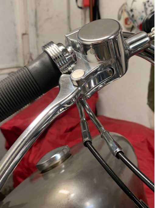

ich hoffe Ihr könnt mir weiter helfen, für ein Projekt möchte ich gernen einen Handbremszylinder von RST verwenden.
Die Kollegen von Mizu konnten mir nicht weiter helfen, bzw haben mich an ein schweizer Unternehmen verwiesen, die (wie sollte man es auch anders von der Schweiz erwarten :-)) 160€ !!! für das Gutachten haben wollen.

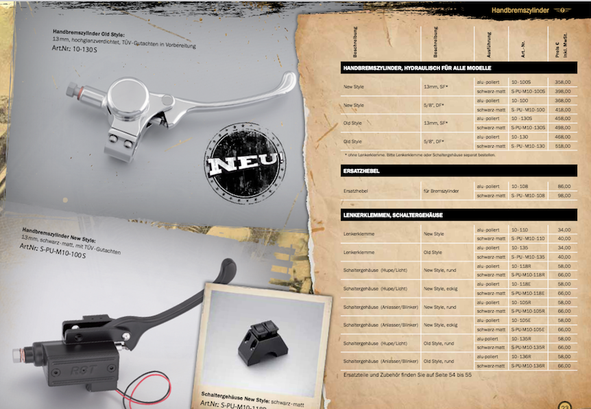

Es gibt von den Handbremszylindern eine rechteckige ("new style") und runde ("old style") Ausführung. Vmtl sind beide in einem Gutachten aufgeführt. Auch hat der Handbremszylinder eine Prägung auf die vmtl das Gutachten verweist.
Hat evtl einer von euch ein Gutachten entweder von der rechteckigen variante, oder sogar von der runden? Wäre supre.
Vielen Dank im Voraus.
VG,
Stephan
Anbei noch Fotos von dem Zylinder bzw einem Produktkatalog von 2017.

Halo Stephan.
Ich habe ein Gutachten vom Rechteckigen. Darin ist leider nicht die Runde-Ausführung "Old-Style" vermerkt.

moin...
Kann ich leider so bestätigen.. für die old style brauchts ein anderes Gutachten
Aus eigener Erfahrung.... die 13mm Pumpe ist nicht für doppelscheibe geeignet

Vielen Dank für den Input.
Ich hab ja die 13 mm Variante, fahre vorne eine Scheibe pluds die 4 Kolben Anlage von RST.
Denke das sollte gehen, werde ich auch schon mal versuchen anzuschließen und zu entlüften.
Sollte aber hoffentlich passen.

Ja das passt... 13mm mit einer Scheibe und dem 4kolben sattel
Zum easy entlüften kann ich die stahlbus entlüfterventile empfehlen
