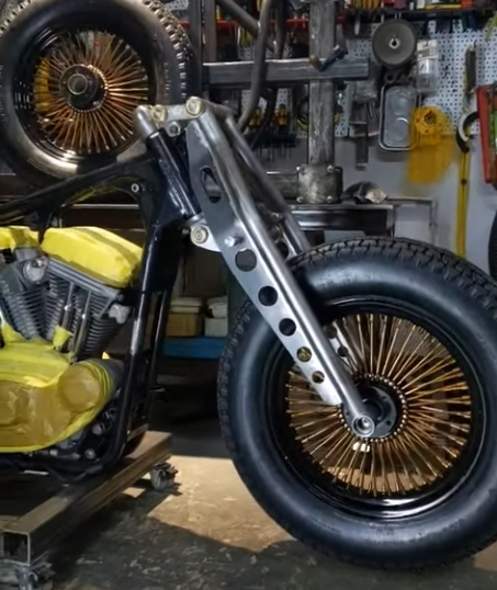

Custom Corner baut Tüffige Trapezgabeln:
https://www.customcorner.de/ccs-parts/c ... ol-girder/
Nicht so schön wie die englischen Klassiker, allerdings neben den ganzen Springern echt mal was anderes.
Im Internetz lässt sich auch ein interessanter Bericht aus dem Custombike-Magazin finden.

Was mir aufgefallen ist: es sind nur ca. 190mm Achsbreite zwischen den Aufnahmen vorgesehen.
Das langt bei mir hinten und vorne nicht.
Ich habe auch keine originale Springergabel zum Vergleich, aber 190mm scheint mir dennoch sehr schmal für eine alte BT-Springergabel,
wenn man sein altes Vorderrad p&p übernehmen möchte.
Sehr schön gemacht finde ich die Verstellung im Winkel und die Möglichkeit der Einstellung von 400-500mm Länge.
Das geht mit meiner BSA-Girder von 1943 leider nicht.
Also für 2.5k€ noch einiges an Extra-Arbeit, wie mir scheint. Für eine Kleinserie ist aus meiner Sicht der Preis ok.
Gruß, Theo

In der abgebildeten Trapezgabel ist ein Dezenter Druckluftdämpfer verbaut, der über den Druck die Federrate bestimmt und Druck- und Zugstufe separat zum Einstellen hat.

Servus, also tatsächlich taucht die Trapezgabel beim Bremsen weniger ein und ist in sich ein steiferes gebilde.
Sieht man auch dass das Thema auch im Rennsport immer noch nicht vom Tisch ist, da tauchen auch immer wieder mal versuche oder berechnungen auf.
Wenn jemand Pläne für eine CC ähnliche Gabel möchte, ich habe in meiner CAD anfangsphase eine solche einmal Konstruiert, wobei ich da heute das eine oder andere anders machen würde.
Gebe ich gerne als PDF weiter.
Was jetzt nicht meine version ist aber ich da XTheo recht geben muss, ab einer gewissen länge, wäre eine Telegabel oder Springergabel in sich selbst zu Elastisch um richtig Federn zu können. Sie würden mehr in sich nach oben Federn als in Funktionsrichtung der Feder selbst.

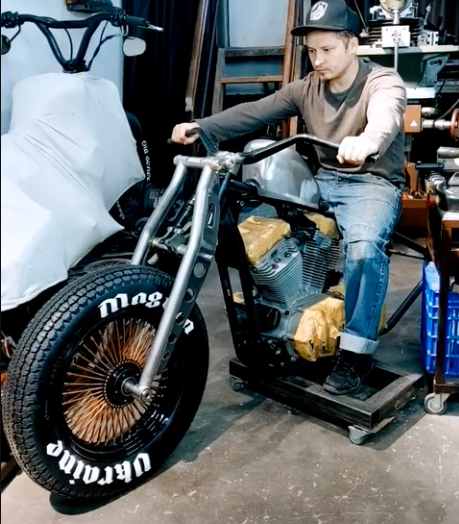

@ Lutz: zwei Dinge sind mir noch als Vorteil eigefallen:
- über den offset, also die Länge der links, kannst Du das Erscheinungsbild des Fahrzeugs anpassen. Lange links = größerer Radstand und die Gabel steht deutlich vor dem Rest des Mopeds. Ist wie optisches Stretching
Die geometrischen Fahreigenschaften der Gabel an sich ändern sich dadurch nicht, wenn man die Feder anpasst. Eine andere Variante wäre eine "Verlängerung" der Brücken, also Verlegen des vertikalen Drehpunktes der links nach vorne oder auch nach hinten.
Edit vom 04.06.2024: jegliche Änderungen, die ein Verlagern der Radachse in Bezug zum Aufstandspunkt der Lenkachse nach sich ziehen, verändern den Nachlauf und damit die Fahreigenschaften.
- wie bei CC ausgeführt kann man die Gabel schnell verstellen, um den Nachlauf (trail) anzupassen. Das wäre bei mir der Fall, wenn ich von solo 120mm auf Gespann 45mm wechseln möchte. Das können bis zu 8 Grad im Winkel sein. HD hat mal eine Tele gebaut, bei der man das konnte. Zwar nur ca. 2 Grad, aber immerhin. Ich glaube, Norbert hat davon berichtet.
Zum Selberbauen: Du glaubst gar nicht, wie wenig dafür nötig ist. Das wichtigste Werkzeug ist der Kopf!
Rum habe ich nur im Keller.
Zum Einfedern: die Telegabel an meinem 52-Grad-Chopper federt beim Fahren so gut wie nicht ein, aber biegt sich wegen Überlänge durch. Da es ein Leichtfahrzeug ist und nur 500N Last am Lenkkopf anliegen, ist das nicht dramatisch. Beim Bremsen taucht sie allerdings dramatisch ein, so dass die Doppelschleife des Rahmens vorne dem Teer bedenklich nahe kommt. Ist eine Crossgabel mit viel Federweg!
Trapezgabeln im Rennsport: auch und gerade dort spielen sie immer noch eine Rolle! Teilweise mit sehr langen oder sogar mit unterschiedlich langen links (oberes zu unterem Paar), um ganz bestimmte Eigenschaften zu erzielen. Ich kann gerade nicht sagen, ob nicht sogar das Paralever-System von BMW damit ein wenig verwandt ist. Ist ja auch wurscht.
Gruß, Theo
Gruß, Theo
Zuletzt geändert von XTheo am 04.06.2024, 14:18, insgesamt 1-mal geändert.
