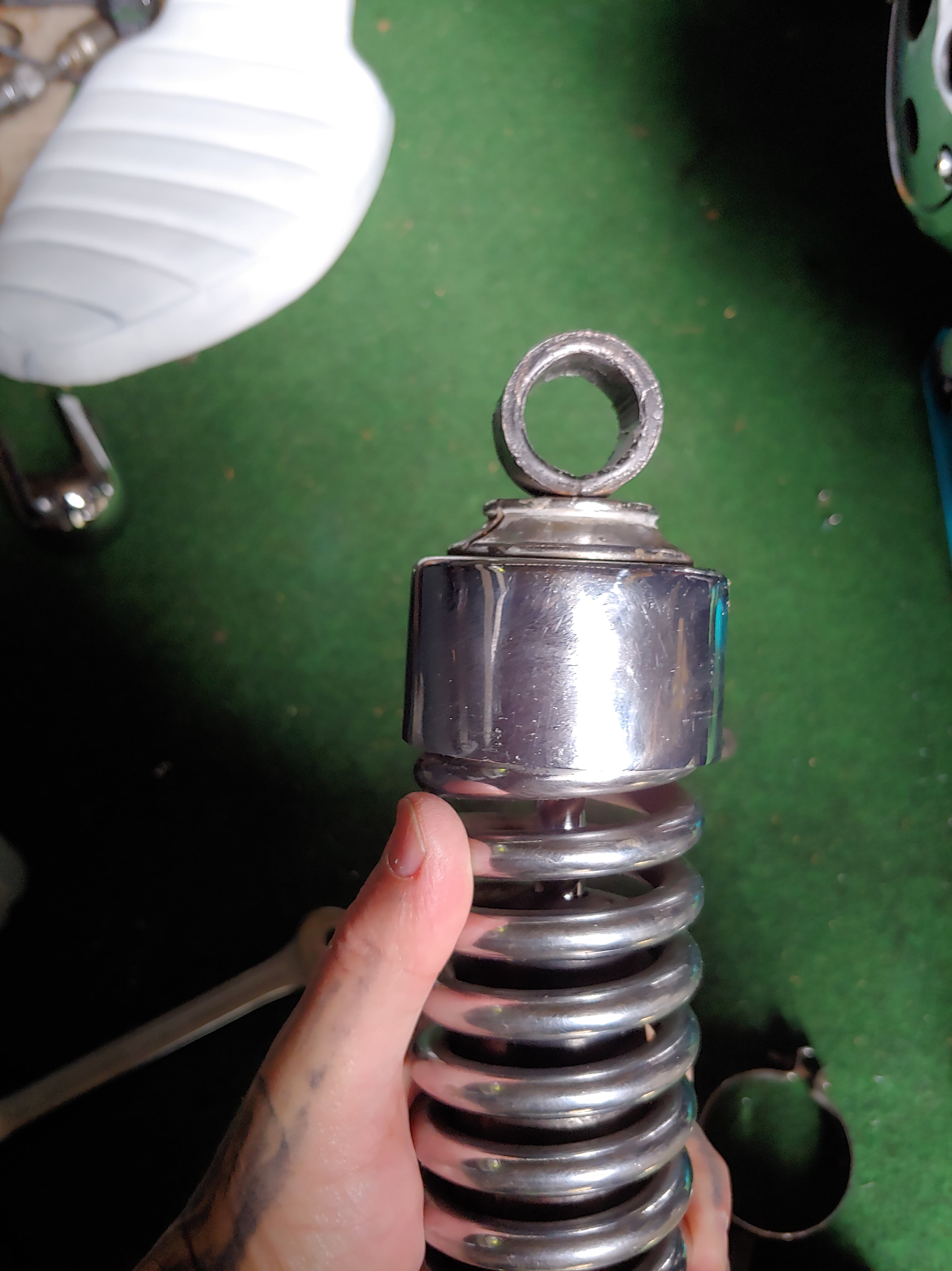

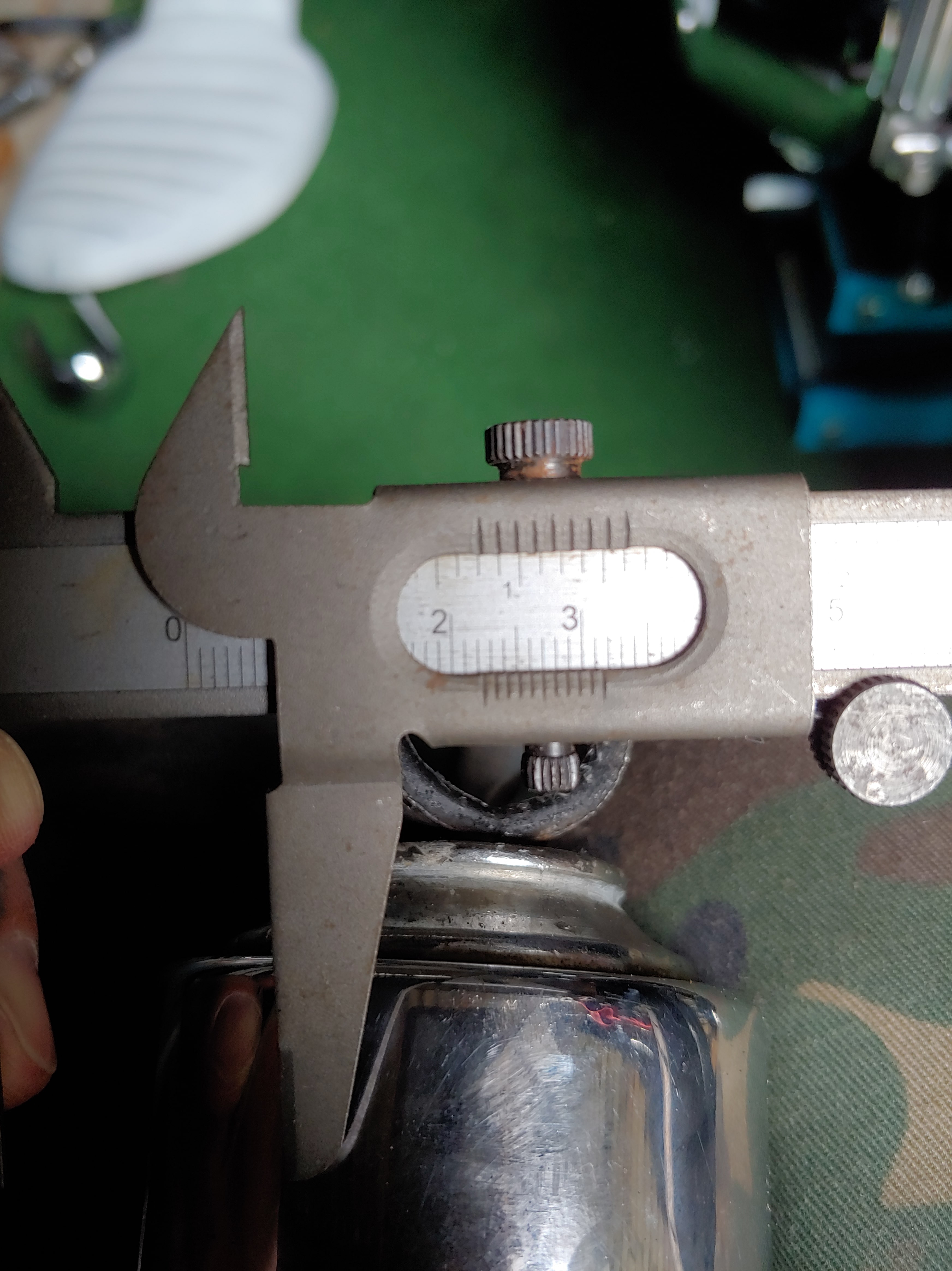

Vielleicht kann mir jemand weiterhelfen. Suche für FX Stossdämpfer die obere Gummibuchse und ich finde die nirgends.
sind ja kleiner als die unteren. Aussendurchmesser für die Gummibuchse wären 22mm und für die kleine Buchse die dann über den Bolzen geht 13mm.

für welches Modelljahr suchst du denn diese?

Hallo
baujahr ist 78.

Welche Nummer am Bild im Anhang?

müsste die 25 lt deiner zeichnung dann sein.
