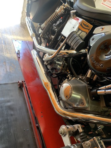

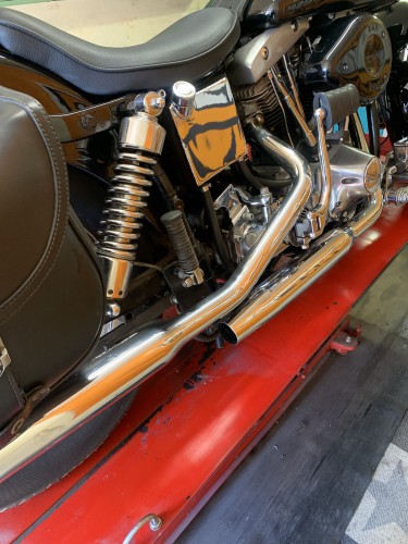

Hallo zusammen ,
hätte mal ne kleine Frage . Habe an meiner Shovel eine zwei in zwei Auspuffanlage dran . Wollte die vorhandenen DB Killer ausbauen und neue einsetzen um den Sound etwas zu dämpfen . Nun mein Problem die Halteschraube ist raus der BD Killer ist auch etwas lose , aber ich bekomme das Teile einfach nicht raus . Hat jemand vielleicht eine Idee .
Hier mal Bilder von meinen Töpfen.
Danke
Gruß Ralf

Im Zweifelsfall den Schraubenkopf vorsichtig abflexen und dabei innen festhalten. Also drei Hände.

wenn die Schraube auf dem Bild raus ist, dann tüdel doch in das Loch vom Einsatz eine Aufnahme für einen Wixer.
Isser komplett locker, klappert und will nicht raus oder hängt er noch wo fest?
Vielleicht bei der Montage eine Lochschweißung von unten oder radseitig gemacht worden?

Danke erstmal , werde die Tage mal schauen , ob ich vielleicht doch irgendwo einen zusätzlichen Schweißpunkt finde . Werde mir jetzt einen Zughaken biegen wo mit man eigentlich die Feder von einem Seitenständer ausbaut . Vielleicht schaffe ich ja dann das Teil mit einem oder mehreren Zügen das Ding raus zu ziehen .

dreh doch einfach die Schraube von innen nur in die Mutter rein und zieh an dieser den Dämpfer dann mit einem Ruck raus.

Hallo ,
Geht leider nicht , die Mutter ist lose .Mit einer Spitzzange reicht die Kraft nicht aus . Deshalb wollte ich mir einen Haken biegen und dann versuchen mit einem Ruck raus zu ziehen.

Am besten für so einen "Zughaken" eignet sich ein stabiler Zelthäring wo du ein Stück Flacheisen anschweißt, zum schlagen mit dem Hammer.

Hallo zusammen ,
so habe diesen Einsatz nicht rausbekommen . Hatte noch einmal mit so einem Endoskop reingeschaut , konnte aber leider nicht sehen ob dasDing noch irgendwo noch befestigt ist . Möchte auch nicht versuchen das Teil mit roher Gewalt auszutreiben , dafür ist mit die Auspuffanlage zu schade . Habe mir jetzt Endtöpfe besorgt . Hat jemand eine Idee wo ich Krümmer herbekomme , die so in der Art wie meine sind . Die Suche war bis jetzt erfolglos . Habe zwar zwei aber die könnte man nur mit Hitzeschutzband fahren . Gefällt mir nicht so . Meine alte Auspuffanlage wollte ich nicht zerschneiden , im Falle es mir nicht gefällt und ich diese wieder ranmachen möchte . Bin für jeden Tip dankbar.

Deine Krümmeranlage sieht aus, als wenn es mit ganz normalen Drag Pipes funktionieren sollte, die Enden muss man absägen.
