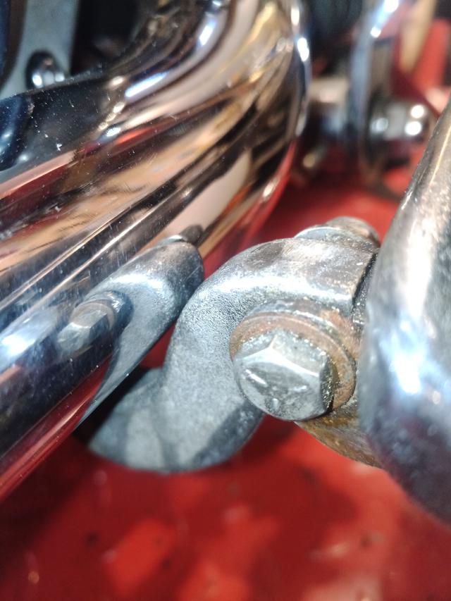

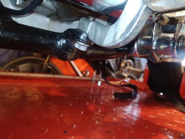

Trittbretthalterung steht am Krümmer an.
Wie kann man das Lösen?
Halterung wegschleifen/feilen?
Halterung Tiefer schleifen?
Beule in Krümmer?
Oder idiotischer Montagefehler....????
Danke

Vielleicht ist sie mal nach rechts abgekippt/geflogen.
Ich täte mal kräftig auf die Halterung kloppen. Die Lasche am Rahmen biegt sich dann schon hin.
Viel Luft ist da nicht, vielleicht so 2-3mm.
Gruß, Stephan
Gruß, Stephan

Re: Trittbrett steht am Krümmer an
bei dem Alter ist das mit dem Umfaller eine plausiebler Erklärung.
Aber mit dem drauf rum hämmern tu ich mir noch ein wenig schwer.
Kann mir jemand sagen, ob die Halterung ein wenig Materialabtrag verträgt?
EMu
EMu

Wenn Du Bedenken hast, dass der Halter zu schwach wird, wenn Du auf der Auspuffseite etwas Material wegnimmst, dann kannst Du ja den Halter verstärken, indem Du an anderer Stelle wieder etwas Material aufschweißt.
Wärs meins, würde ich versuchen zu biegen oder 2mm abschleifen, dann beobachten, und falls sich irgendwann ein Riß bilden sollte, schweißen.
die Halter sind Guß, da würde ich nicht unbedingt drauf Rum kloppen.
Denke auch, das war ein Umfaller. (Bei mir ist dort der Krümmer sogar eingedellt)
Wenn biegen, dann eher warm machen.
moin,
kleppert das beim Fahren oder stört es irgendwie anders ?
Ich würde mal suchen, ob sich wo was an der Auspuffhalterung oder an der Krümmerverschraubung gelockert / verändert hat
und sich das ganze Richtung Halter / Trittbrett hin verschoben hat, wie umgekehrt.
Kannst ja mal von hinten her betrachtet gucken, ob der Auspuff auffällig nach außen hin steht.
Ist der Auspuff nicht mit einer gummigelagerten Halterung befestigt ? ...hab keine Ahnung bei dem Model.
Guss würde ich mal eher nicht versuchen zu kloppen oder zu biegen...macht Guss eigentlich nicht so gerne mit.
Was am Guss würde ich auch nicht wegschleifen, schwächt nur den Halter...und im Ernstfall stehst da mit paar ordentlichen Kilos drauf.
Wenn was biegen, würde ich den Halter von der Lasche am Rahmen weg machen und versuchen die Lasche selber etwas zu kloppen, zu biegen... wäre wahrscheinlich nicht viel, wird aber eher sehr schwierig.
Biegen wäre ja dann am Rahmen.
Aufgefallen ist es mir, als meine Schuhsole verkokelt war, da der Halter unten angeschraubt war.
Gefahren bin ich damit noch nicht,
Werde mir das demnächst genauer anschauen und einen der Vorschläge umsetzen und dann berchten.
Danke
GRuß
EMu
Danke
GRuß
EMu
Moin!
Hatte auch das Problem. Etwas Material am Halter, wo er am Auspuff ansteht, abgefeillt.
Hält seit 30 Jahren.
Gruß Klaes
Gruß Klaes
