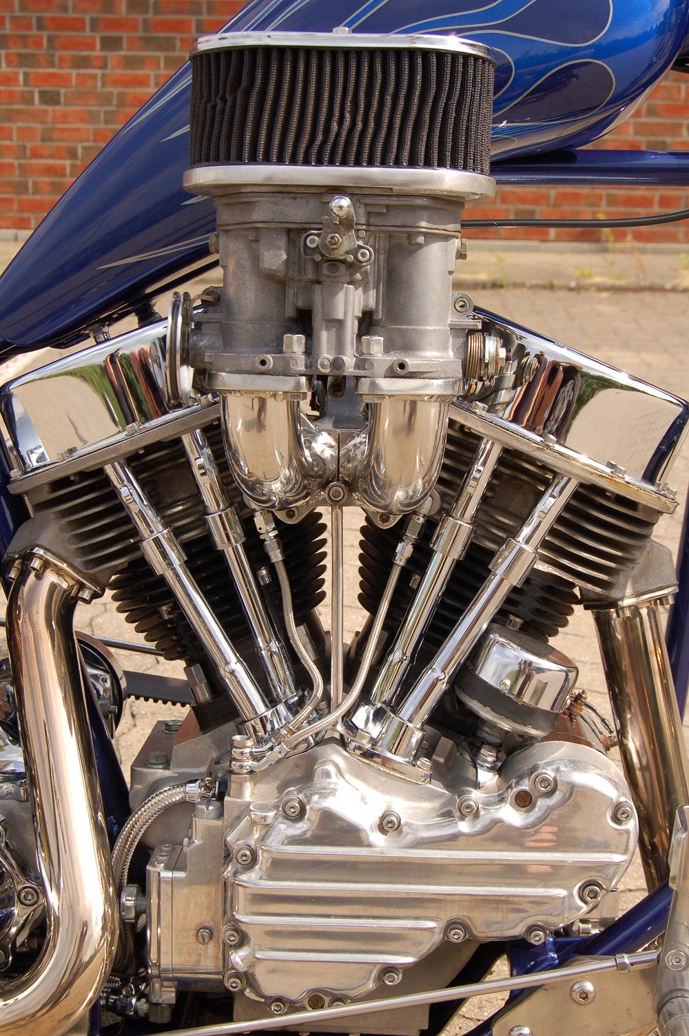

Ich hatte zuerst einen Doppel-Dellorto DHLA Querstromvergaser verbaut. Damit lief die Panhead (88 cui) auch sehr gut. Aber ich wollte es dann mit einem Doppel-Dellorto DRLA Fallstromvergaser probieren. Den Ansaugtrakt habe ich aus Edelstahl gebaut und auf einen S&S Two Throat Manifold geschraubt. Dadurch wird jeder Zylinder einzeln befüllt. Nach langen probieren mit den entsprechenden Düsen läuft die Pan damit auch ganz gut.
Ich habe den Vergaser genau anders herum wie Michael verbaut, also die Einspritzdüsen zu den Zylindern. Den Schwimmerstand habe ich etwas reduziert und damit springt sie besser an.
Eine Benzinpumpe habe ich nicht montiert, weil der Tank etwas höher sitzt. Fahre damit schon gut 20 Jahre umher.

was hast du für einen Ansaugtrakt verbaut? Gehen beide Vergaser in einen gemeinsamen Manifold oder wird auch jeder Zylinder von einem Vergaser befüttert?
Die Vergaser sehen so unterschiedlich montiert aus, bestimmt wegen Platzmangel. Hast du auch ein Foto, wo man erkennt, wie weit die Vergaser rausragen? Kommst du mit dem Knie daran vorbei?
Hast du einen 74 cui, 80 cui oder einen größeren Motor?

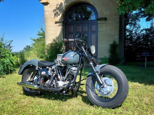

Re: Doppelvergaser
Verfasst: 15.10.2024, 21:55
von PANHEAD
Danke Lutz,
hier noch ein Bild von der anderen Seite
