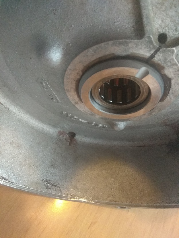

Bin gerade dabei mein Kurbelgehäuse zusammenzubauen.

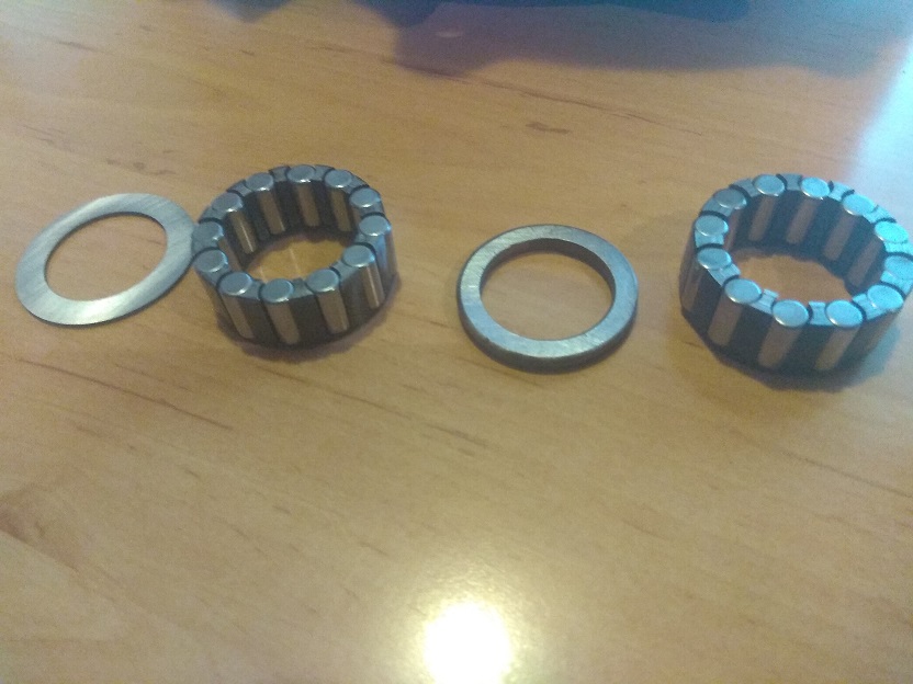

Dabei ist mir aufgefallen das im linken Lagersitz der Kurbelwelle viel Axialspiel "übrig" bleibt wenn das KW-Lager
und die Anlaufscheiben eingebaut sind.
Kann mir jemand bestätigen das dies so richtig ist?

...ich glaube ich hab´den Fehler gefunden:
Nach erneutem studieren der Teilelisten ist mir aufgefallen,
das mir noch der "Oil-Slinger" bzw. neumodisch der Wellendichtring fehlt, der als erstes in den Lagersitz gesteckt wird.
Wenn ich falsch liege klärt mich bitte auf....
