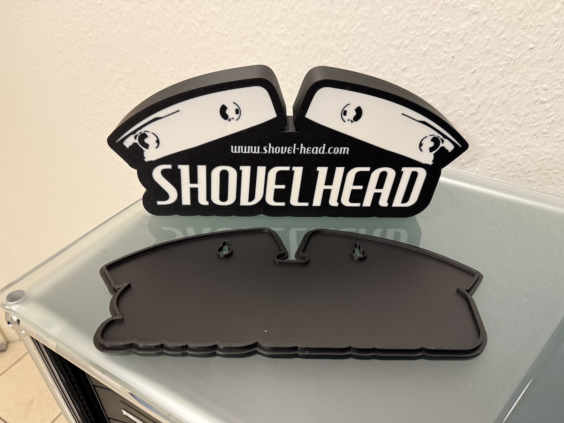

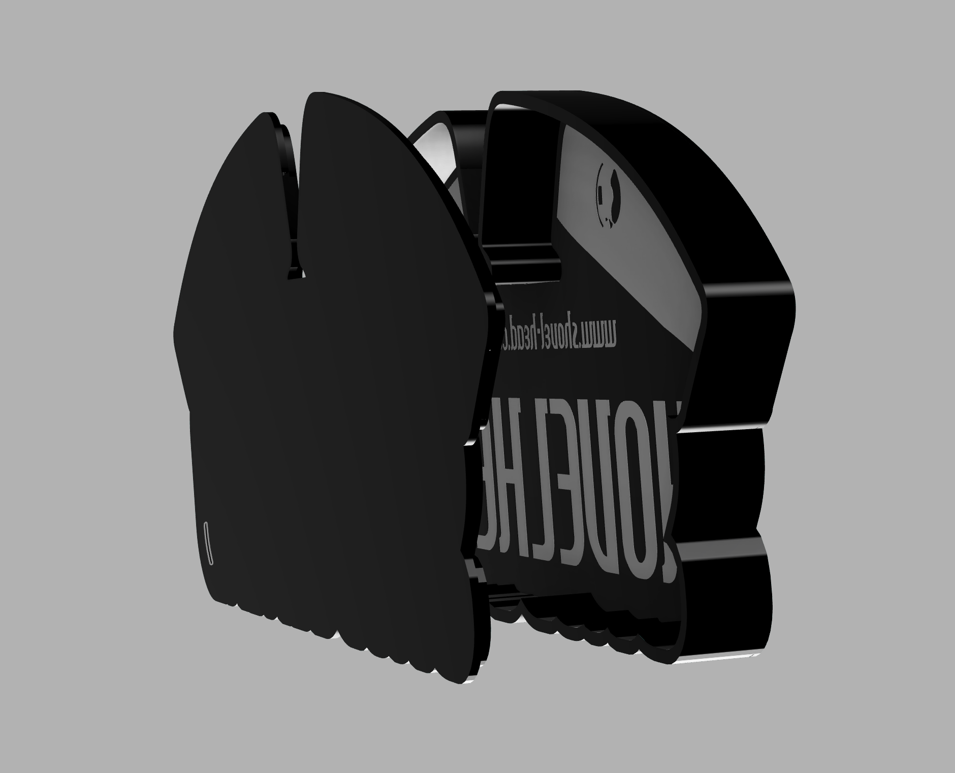

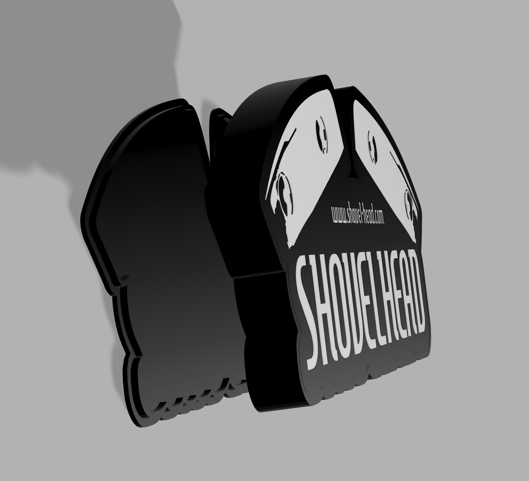

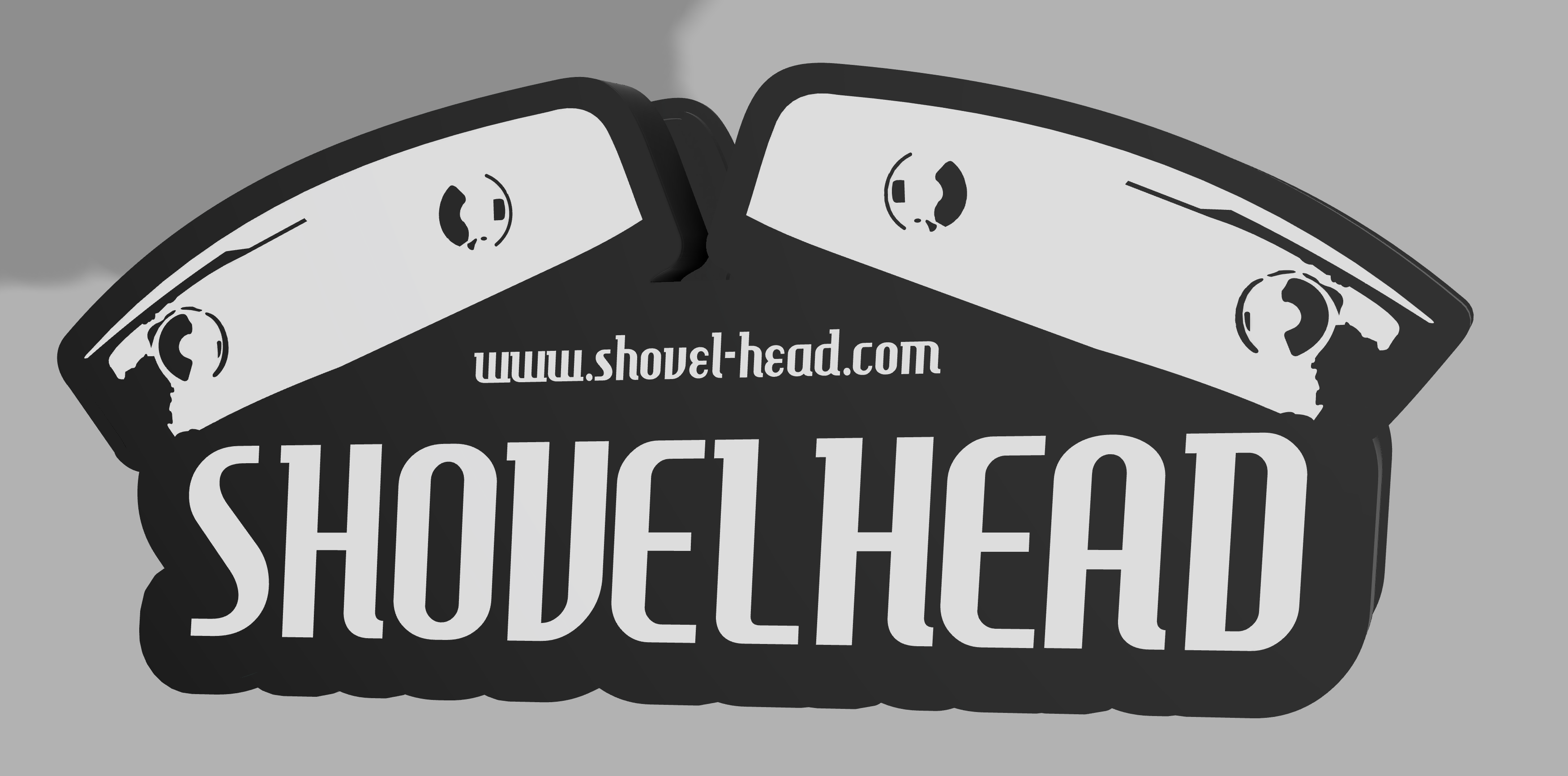

Ich hatte Langeweile und da ich mich gerade in Autodesk Fusion einarbeite, dachte ich mir, ich bau mir mal ne Lichtbox für die Werkstatt. Also habe ich das Motiv meines Lieblingshoodies eben vectorisiert und dann in Fusion eine Lichtbox draus gebaut. Muss die jetzt noch drucken und von innen beleuchten.
@Gerry, ich hoffe, das ist ok für dich, aber die Box ist nur für meinen eigenen Gebrauch und die Dateien gebe ich selbstverständlich nicht weiter. Wenn Du aber eine willst, drucke ich dir gerne eine mit.

das Material ist einfaches PLA. Das Teil muss mechanisch nicht super stabil sein und wenn man es von innen mit LEDs beleuchtet, sind auch die Temperaturen kein Problem. Ich drucke das in einem Durchgang (insgesamt sind es aber 2, denn Deckel und Box passen zusammen nicht in den Drucker), mein Drucker kann Mehrfarbendruck und wechselt das Filament automatisch. Easy.

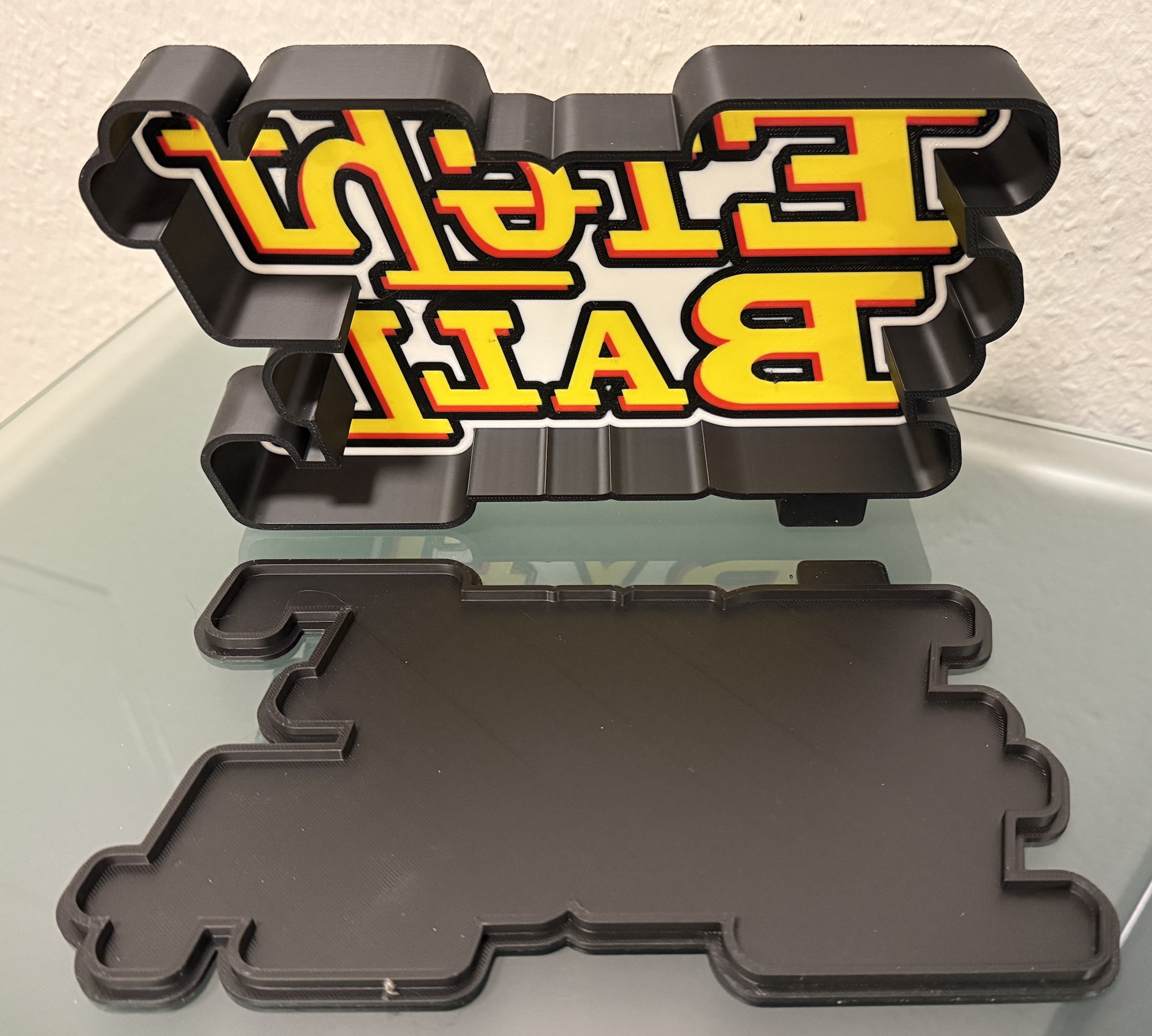

Anbei mal ein Foto von einer anderen Lichtbox, die ich für eines meiner anderen Projekte gemacht habe. Ich resturiere neben Mopeds auch Flipper und da kam ich auf die Idee. Diese hat allerdings sogar 4 Farben.

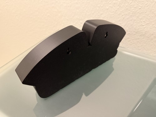

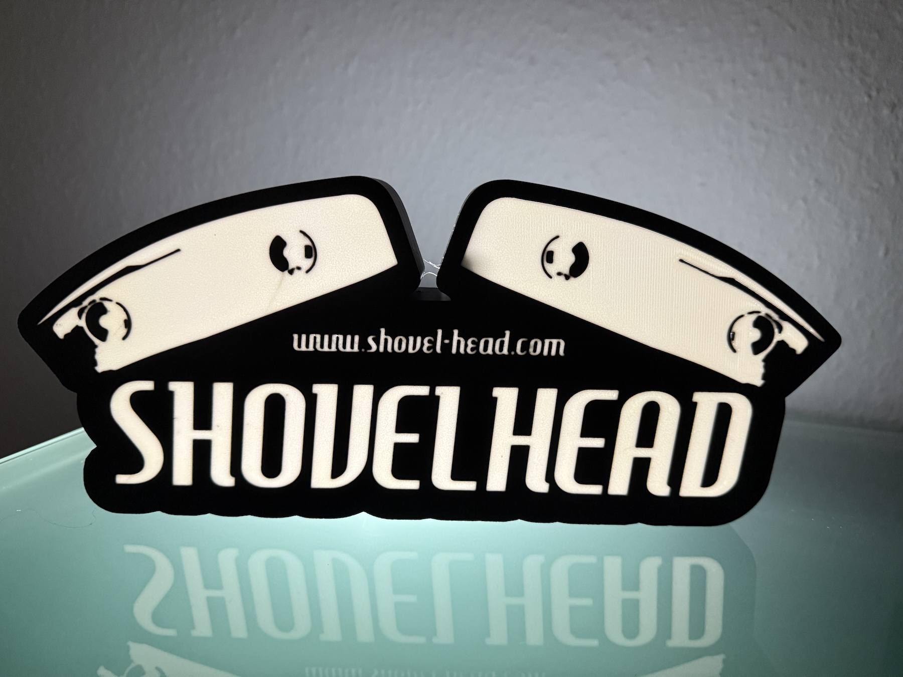

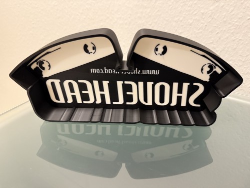

Ich hab das mal gedruckt. Zuerst hatte ich die hellen Teile in silber gedruckt, aber das Filament ist nach dem Drucken fast blickdicht. Also habe ich weß genommen. Perfekt!
Der Deckel hinten wird einfach nur geklemmt, dur die enge Passung ist das mehr als ausreichend.
@Christian: Die Grösse ist 30x13cm, das ist da Maximum was mein Drucker kann. Allerdings kann man den Körper im CAD teilen und lässt die selbstdefinierte Teilungslinie einfach durch den schwarzen Teil laufen und baut ein paar "Schwalbenschwänze"ein, dann kann man das auch in Teilen deutlich grösser drucken. Die Teilungsieht man im schwarzen Teil später dann so gut wie gar nicht. Ich habe das bei ein paar anderen Projekten schon gemacht, das funzt prima.
Anbei mal ein paar Bilder vom fertigen Teil, das letzte mit provisorischer Beleuchtung, damit man sieht, wie es beleuchtet aussieht.
