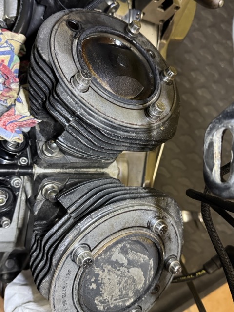

auf der Suche nach der Ursache eines Klackern in der Rockerbox auf Einlassseite des vorderen Zylinders ist mir am Einlassventil dieser Haarriss aufgefallen.
Wie kritisch kann das sein?
Die Köpfe wurden vor 5 Jahren/ 15 Tsd. km überholt in einer Fachwerkstatt und dabei die Ventile ausgetauscht und die Führungen erneuert.

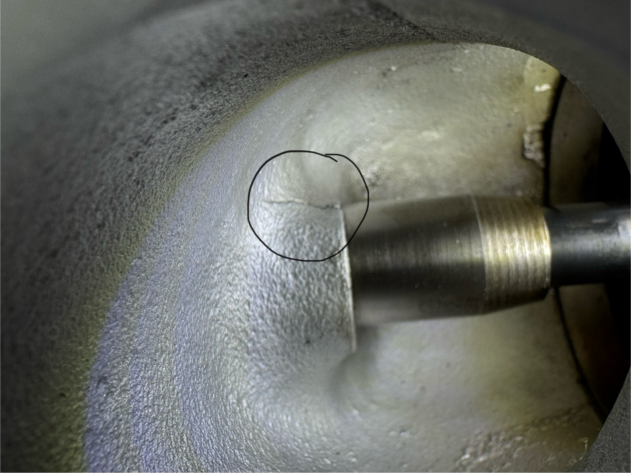

wenn es wirklich (tatsächlich ist mir z.Z. zu abgegriffen
) ein Haarriss ist und nicht eine "gußbedingte Materialerhöhung",
würde ich die Bezeichnung Fachwerkstatt so nicht benutzen.
Nach dem Schadensbild würde ich behaupten, falsche Passung (Ventilführung-Bohrung) und die Führungen wurden "reingekloppt"...vielleicht auch alles nur bei Raumtemperatur und ohne Temperierung der Bauteile.
Langfristig würde ich einen anderen Kopf besorgen.

Na ich fürchte es ist wirklich ein Riss...

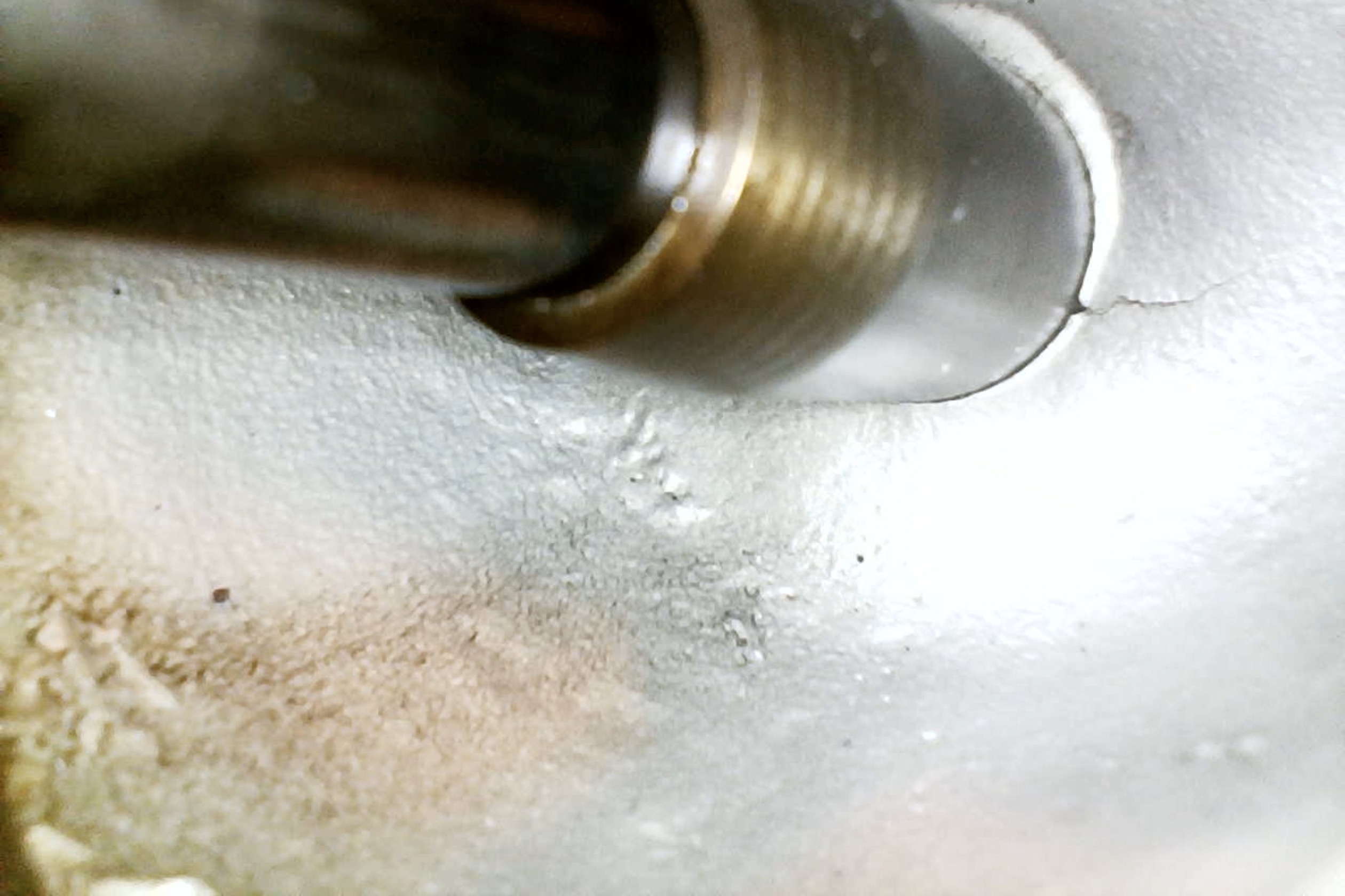

So sieht´s es aus wenn man vom Brennraum aus am Ventilteller vorbei reinschaut.
Es sieht nicht so aus als würde der Riss in einer Kurve wieder zurück nach oben Richtung Ventilführung gehen, so dass ich hoffentlich davon ausgehen kann das da nix ausbricht - und gegebenenfalls ein Fragment irgendwo hinfällt wo es Schaden verursacht.
Ich werde das mal beobachten

Hi Honk,
den Kopf solltest Du nicht mehr verwenden.
Durch den Riss ist da keine Spannung mehr im Material, welches die Ventilführung in Position hält.
Irgendwann führen die Kräfte dazu, dass die Führung seitlich weggeht, dann haut es Dir das Ventil disfunktional auf den Sitz und weiterer Ärger ist sicher.

Ich sehe es etwas anders als Christian.
Wenn dies mein Kopf wäre würde ich die Ventilführung ausbauen, dann den Riss mit ´nem Dremel v-förmig aufschleifen.
Dann würde ich den aufgeschliffenen "Kanal" per Laserschweissen oder einem anderen geeigneten Schweissverfahren zuschweissen (lassen).
Danach dann den Sitz der Ventilführung mit Übermass wieder herstellen und eine entsrechende Ventilführung einsetzen.
So könntest du deinen Kopf weiterhin verwenden...

daran hab ich auch schon gedacht. Beim Ende des Risses eine Bohrung machen, von da an den Riss mit den Dremel erweitern und dann schweissen lassen. Das sollte von der Brennraum-Seite her möglich sein.
Nur zum Scheissen kann ich nichts sagen - das kann ich nicht und weiß daher nicht ob man durch die Ventilöffnung genug Platz zum Arbeiten hat.
Das ein neuer oder intakter gebrauchter besser wäre ist klar. Wenn hier jemand mitliest der so einen loswerden will - gerne PN.

das ist auch eine gute Lösung, wenn der Schweißer das kann. Das Auffräsen des Risses müsste am Besten beiderseitig erfolgen, außen und in der Führung.
Weswegen ich lieber nen ungeschweissten einwandfreien Kopf fahren würde.
Mit nicht mehr verwenden meinte ich weiterfahren.

um das Thema abzuschließen hier die Erkenntnisse nach dem Austausch dem Instandsetzer:
Der Riss war schon damals vorhanden, als er die Köpfe zur Überarbeitung bekommen hat. Er hat seinerzeit eine Tiefenprüfung durchgeführt mit dem Ergebnis, dass der Riss nur oberflächlich gewesen ist und nicht von die Tiefe das Materials ging.
Somit werde ich ihn weiter verwenden. Restrisiko ist immer da, das ist mir klar.
Ich werde das in regelmäßigen Abständen beobachten, um Veränderungen frühzeitig wahrzunehmen.
